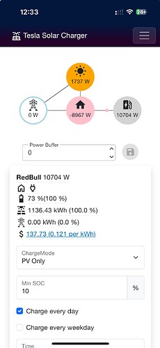

Das war so von halbstunden!
@teslyf Warum hast du 0 Watt beim Netzstrom? Da müssten grob 9kW aus dem Netz kommen.
Laut der Statistik drunter hattest du auch noch nie Netzstrom => TSC denkt immer die aktuelle Einstellung an Ladeleistung passt - es kommt ja nichts aus dem Netz.
Ja, du hast Recht! Aber nach dem letzten Update heute und auch ab 2.32.1 wird es so angezeigt! Ist es möglich, auf die Version vor 2.32.1 zurückzuschalten, die bei mir gut funktioniert hat. Nach dem Update ist bei mir alles im Eimer.
Du kannst als Tag statt :latest die Versionsnummer nehmen, aber 1. ist ein Downgrade nicht getestet und falls sich an der Datenbankstruktur etwas geändert hat, führt das zu unvorhersehbarem Verhalten und 2. Wird der TSC spätestens ab 31.12. nur noch mit der dann aktuellen (jetzt noch nicht existierenden) Version funktionieren, weil ich sonst die ganzen Commands und API Requests an Tesla bezahlen muss. An der Stelle habe ich auch schon seit Monaten nichts mehr geändert, ich bin recht sicher, dass das Problem an der Datenquelle, oder an einer Einstellung liegt und nicht am TSC.
