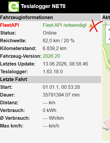

Owners API Abschaltung

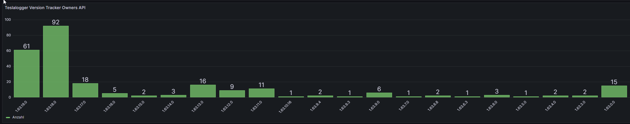

Tesla hat angefangen die alte inoffizielle Owners API abzuschalten. Ich hab keine Ahnung, ob erstmal USA betroffen ist oder eine bestimmte Gruppe. Mein Testfahrzeug bekommt wohl noch Daten. Betroffen sind nur die, die eine Warnung sehen:
Betroffen sind wohl nur ca 250 vom knapp 8000 TeslaLogger User:

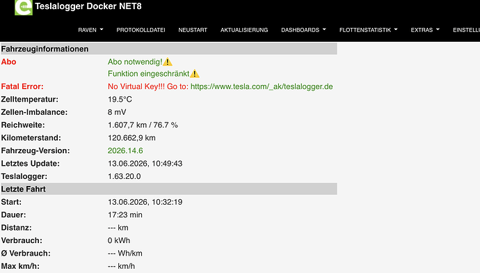

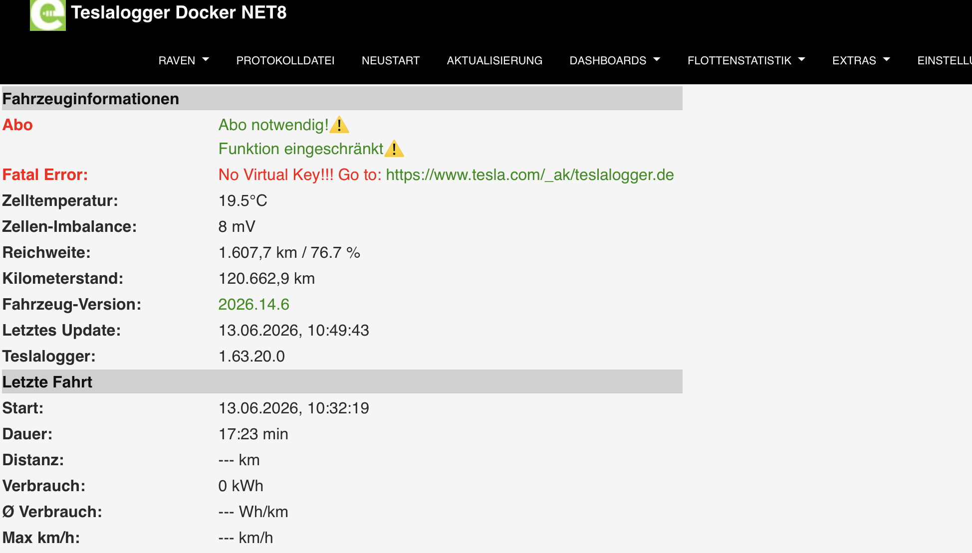

Ich hab jetzt in der Docker Version von 1.63.20.0 eingebaut, dass alle Fahrzeuge theoretisch die Fleet API verwenden können. Mit anderen Worten: Ein Model S mit MCU2 kann jetzt auch auf die Fleet API umsteigen. Wer sein Model S umstellen konnte, möchte bitte bescheid sagen ob es geklappt hat.
Das funktioniert scheinbar nicht richtig. Ich habe das Gefühl, dass sich der Zugriffskey für dieses Fahrzeug nicht erstellen lässt. Beim Tablett bekomme ich die Meldung, dass die Einrichtung eines Keys für dieses Fahrzeug nicht notwendig wäre, beim Android Handy wird ein Key erzeugt, aber unser Juniper angezeigt. Der Raven ist von 11/19.
Ich glaube bei alten model S ist das tatsächlich nicht notwendig. Da müssen wir bisschen lernen, da das die doku von tesla nicjt hergibt.
Kannst du mir bitte dein logfile schicken. Dann ich das überprüfen. Wichtig ist, dass von der Fleet Telemetry daten kommen. Wenn da eine Fehlermeldung ist, dann ist das erstmal zweitrangig. Hast du ein MCU2 Upgrade? Das steht zumindest in der doku drin, dass das notwendig ist
