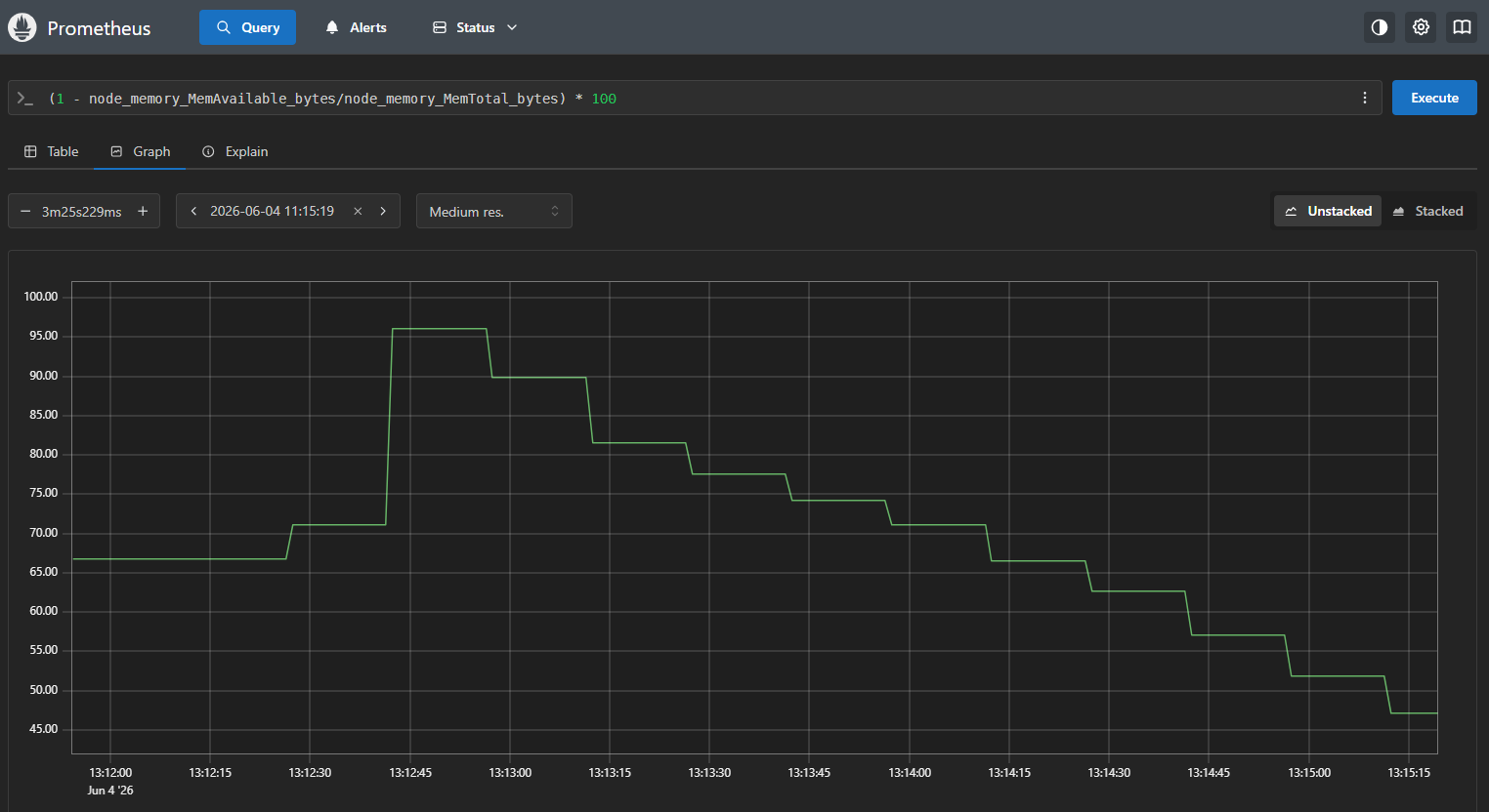

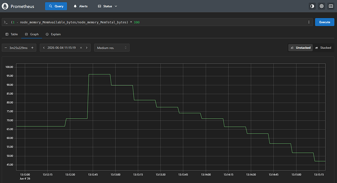

Telemetry Server Ausfall
Zwischen 15:13 und 16:24 hatte ich einen Server Ausfall.
Auf meinem Server laufen aus Kostengründen Apache für teslalogger.de Homepage mit allen Statistiken, MySql für die ganzen Daten und der Telemetry Server.
Es gab wohl extrem viele Zugriffe auf die Homepage, so dass Apache extrem viel Speicher verbraucht hat und OOM Killer sich Kafka für Telemetry Server ausgesucht hat und Mysql.
Im normalen Betrieb habe ich ca 60% Speicherauslastung. Das wird alles schön überwacht, aber der Speicheranstieg ging so schnell, dass meine Regeln nicht gegriffen habe.
Als Konsequenz habe ich ein swapfile angelegt, falls das was kurzfristiges ist.
Ich schaue mal ob das ein Angriff war oder zufällig so viele gleichzeitige Zugriffe. Heute war in Flachau ein großes Tesla Treffen. Kann gut sein, dass da einige das erste mal vom Teslalogger gehört haben und viele Gleichzeitig drauf zugegriffen haben.
aber schon interessant, das dann sogar meine Lokale “Admin” Instanz sehr langsam im Aufbau war :slight_smile:

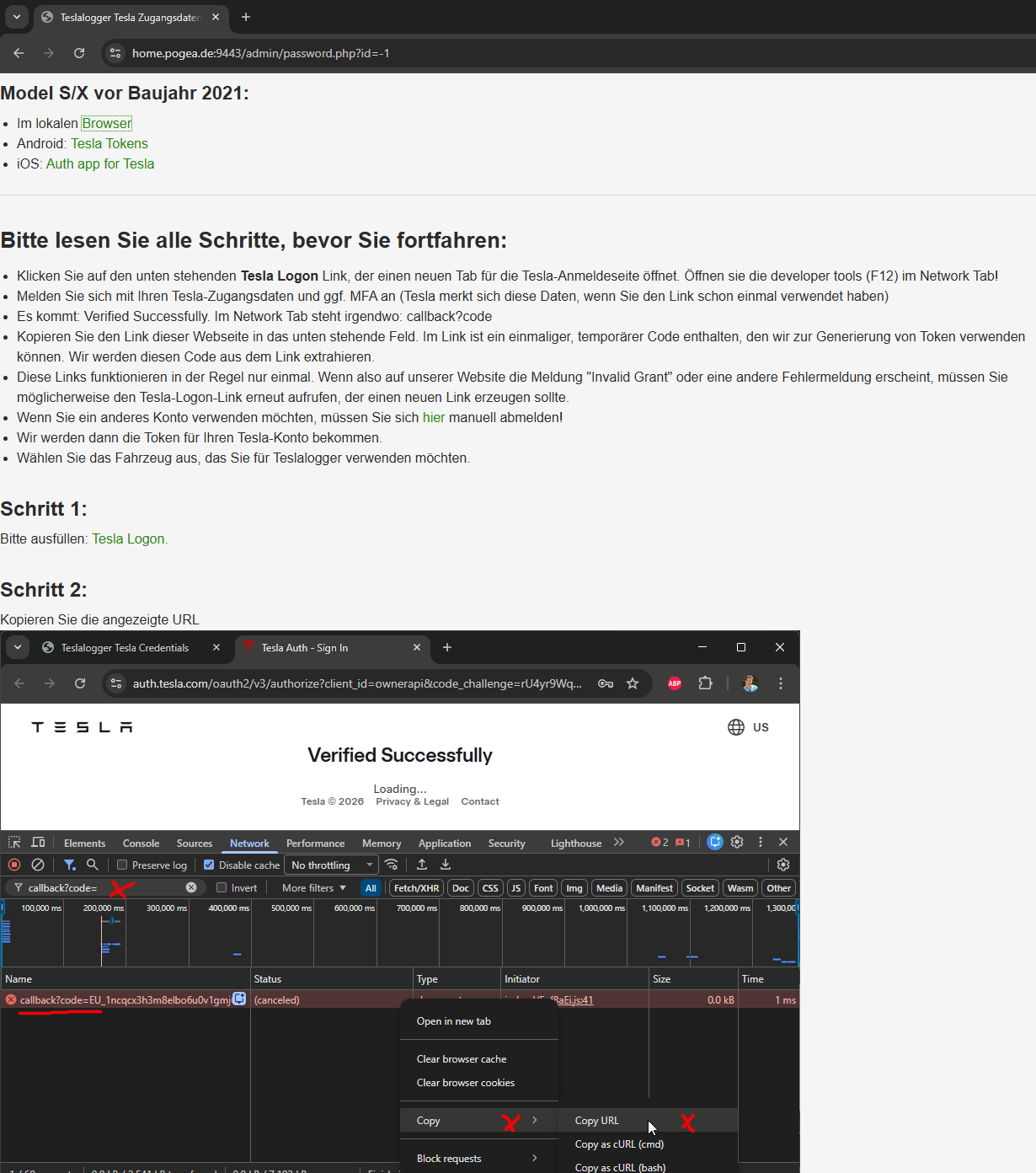

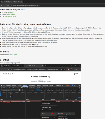

Authentifizierung alte Tesla Model S/X
Tesla hat mal wieder was an der Authentifizierung für alte Tesla Model S/X (inoffizielle Owners API) gemacht, so dass wie manche berichtet haben, eine neue Anmeldung nicht mehr funktioniert.
Der Code versteckt sich jetzt im Network Tab der Developer Tools.
Ich hab jetzt erstmal eine neue Version für Docker gemacht. Wenn das alles verständlich ist und klappt, dann baue ich das auch für Raspberries ein.
Die Übersetzungen in alle unterstützte Sprachen hat die KI Qwen gemacht. Wenn jemand einer der Sprachen spricht, dann bitte drüber schauen ob das so ok ist und man es verstehen kann.
Bitte um Rückmeldung, ob es funktioniert hat und verständlich ist. Das Ganze sieht jetzt so aus.

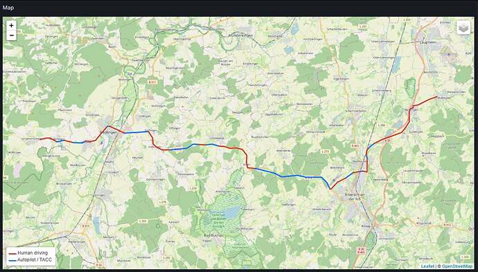

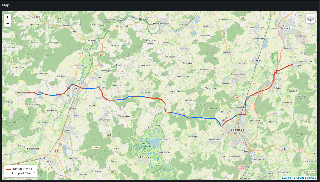

Wo Tesla definitiv gegen das Gesetz verstößt ist das Wort VIELE. Eigentlich müsste Tesla ALLE Daten rausrücken. Kleines Beispiel: Tesla hat früher uns genau gesagt, wann der Autopilot an und ausgeschaltet wurde. Damit konnten wir schöne Strecken zeichnen, wann der Autopilot ein und Ausgeschaltet wurde. ABER: Ich konnte auch Statistiken führen, an welchen Stellen der Autopilot noch große Probleme hat und könnte könnte dann sagen: hier an der Kreuzung gibst immer Probleme. Von unsupervised sind wird „two weeks“ entfernt… Deswegen hat uns Tesla das Feature weggenommen.
Prinzipiell müsste jemand gegen Tesla klagen, dann bekommen wir wieder das Feature… Freiwillige vor :slight_smile:
