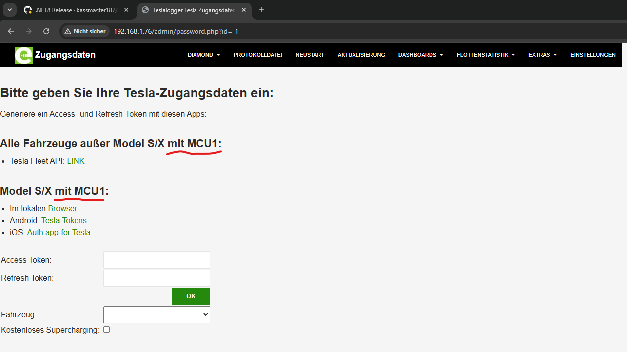

EDIT: Ich habe jetzt mal meinen NET8 Teslalogger auf 1.63.20.1 geupgraded und die Tokens erneuert. Jetzt fordert mich der Teslalogger auf, auf die FleetAPI zu wechseln. So weit ich weiss wird das doch nicht mit den alten Fahrzeugen und der MCU0/1 unterstützt… oder?
Unmittelbar scheint der Teslalogger aber “normal” zu loggen (Status ist jetzt auf “Sleeping”) und es kommen auch keine Fehlermeldungen im Log.
Steht im Logfile sowas wie:
{"response":null,"error":"forbidden, see https://developer.tesla.com/docs/fleet-api","error_description":""}
Ansonsten kannst du mir das Logfile schicken. Ich schaue es mir an.
Ja, MCU0 und MCU1 Fahrzeuge sollten aktuell nichts machen, bis wir wissen, was wir machen können. Ich hoffe Tesla drückt ein Auge zu, da sie nicht wirklich für diese Fahrzeuge eine Lösung anbieten.

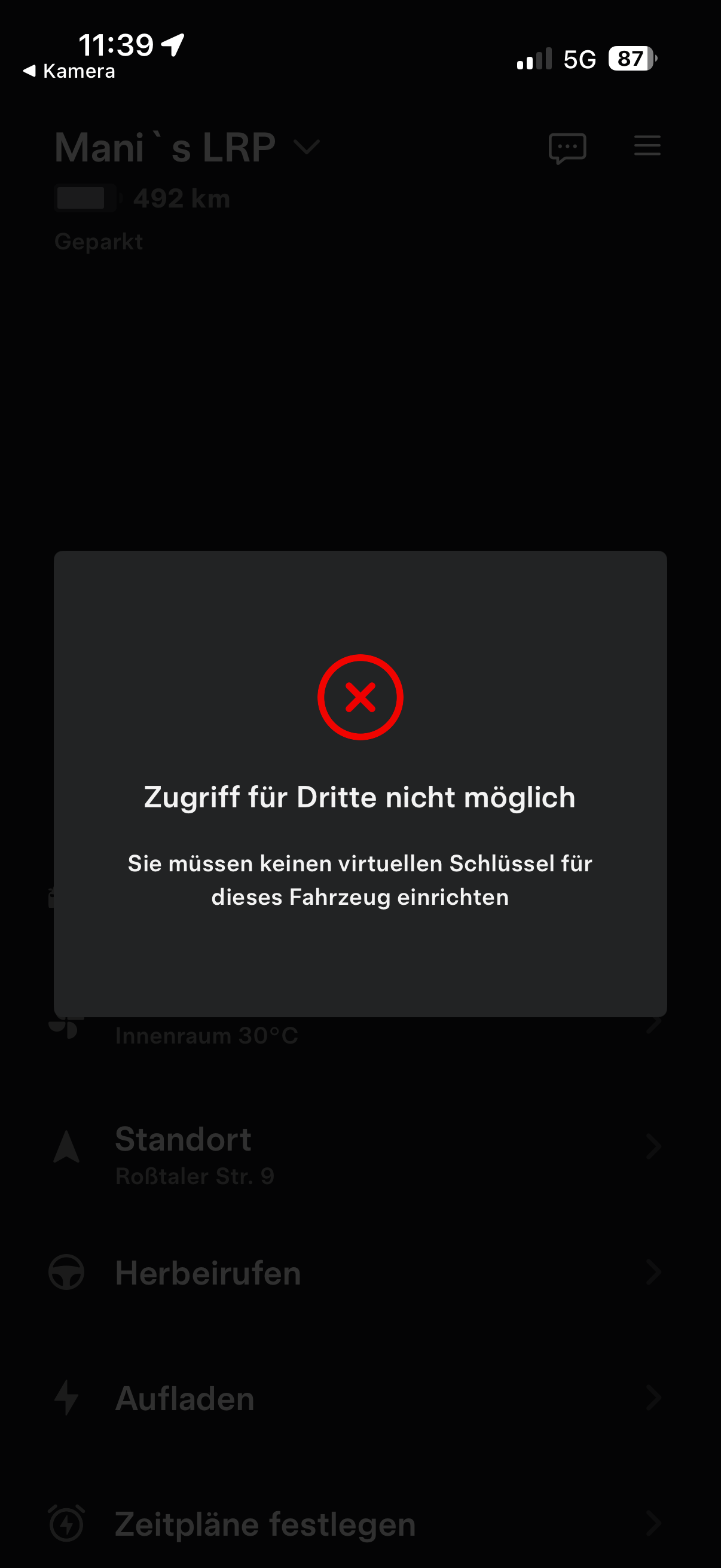

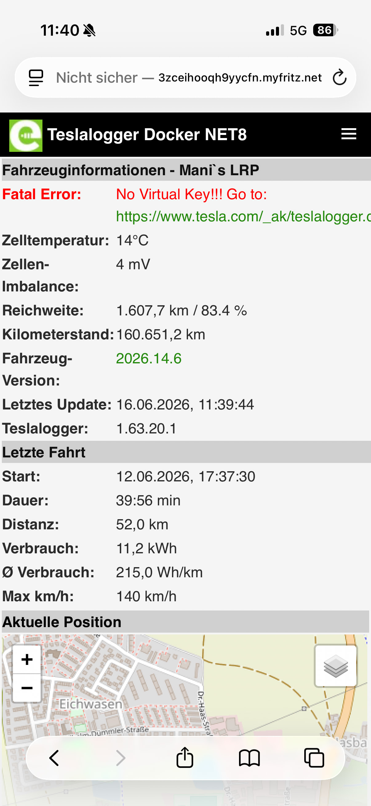

hab die FleetApi aktiviert, jetzt will er einen VirtualKey aber Tesla sagt ich brauche keinen, daher kann ich den VirtualKey nicht erzeugen.
Kurios ist auch die Reichweite von 1.607km bei SOC von 83% !
Das ist bekannt und ich hab auch schon ein Bugfix fertig, möchte aber keine 10 Versionen rausgeben. Die Warnung kannst du ignorieren.
In deinem Screenshot kann man sehen, dass die Zelltemperatur mitgeliefert wird, deswegen kann man schon sagen, dass es bei dir funktioniert.
So ein Auto hätte ich auch gerne. Sag bescheid, wenn du es verkaufst :joy:
Kannst du mir bitte deine VIN per PN schicken, dann schaue ich mir an ob dein Auto fasche Daten schickt oder der Teslalogger schuld ist.

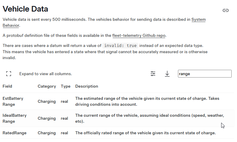

Tja, dein Auto schickt immer
{ „key“: „IdealBatteryRange“, „value“: { „doubleValue“: 999 }
Ich liebe Tesla…
ist das zufällig ein Raven? Ich kann mal schauen ob in RatedRange was steht. Muss mir nur überlegen, wie ich das mache.
