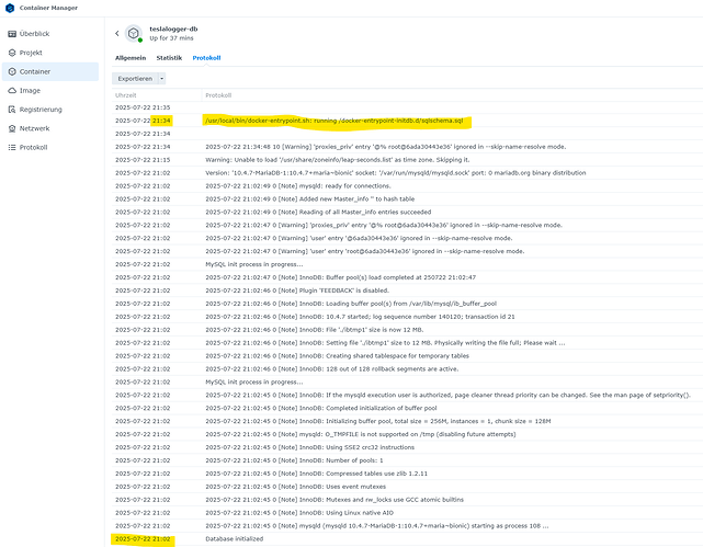

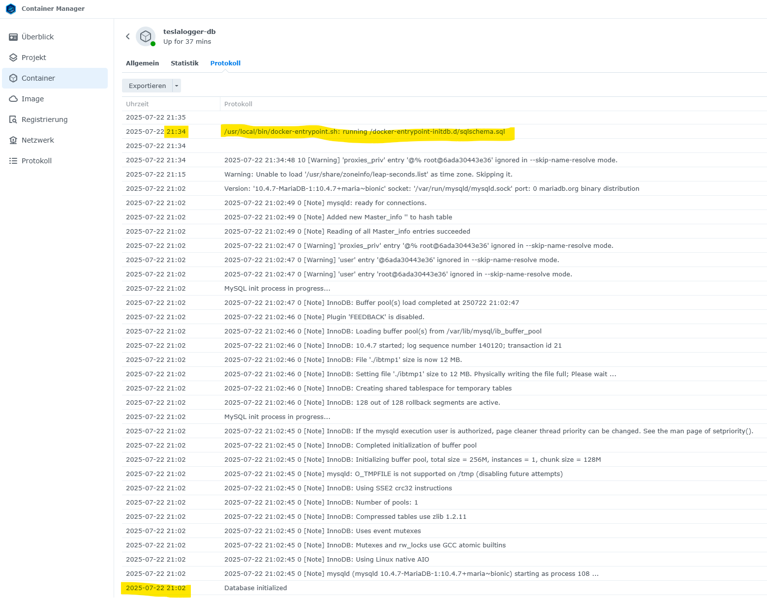

Hab gerade auf meiner Synology DS718+ das neue .net8 Docker ausprobiert und hat geklappt. Ich musste allerdings 32Minuten warten bis die Datenbank fertig war. Die Synology ist wirklich nicht schnell!!!
