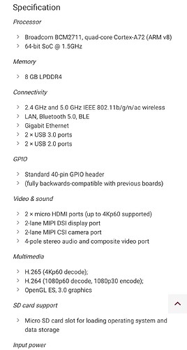

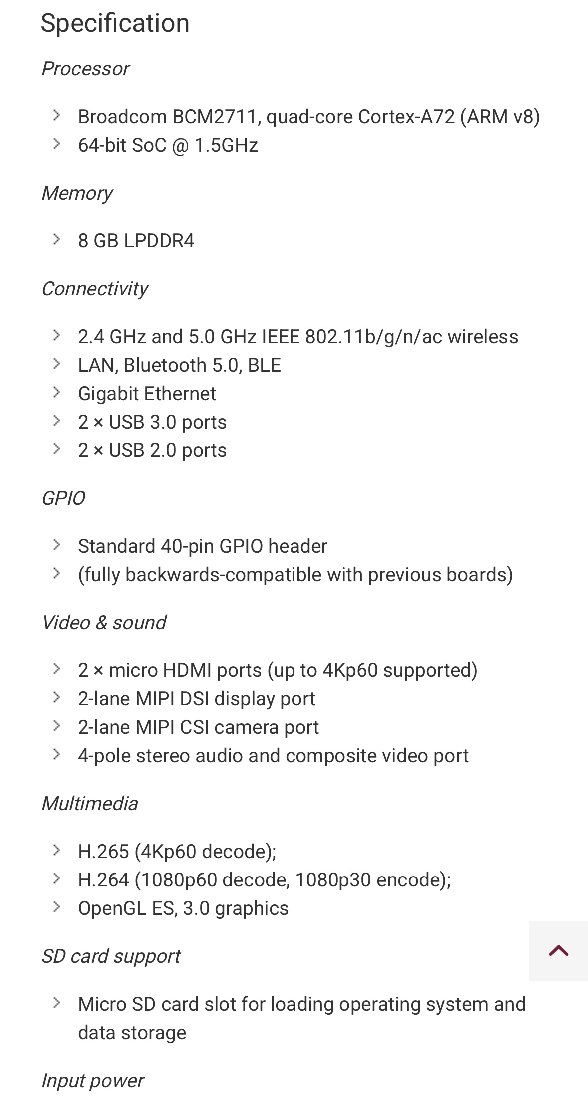

Wäre dieser hier mit 8GB Ram genügend?
Wie gross muss die Micro SD Karte sein?
Kenne Raspberry nur von meinem Müesli😁

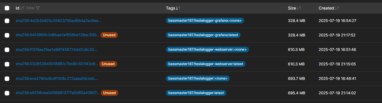

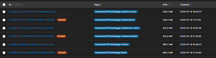

wie ist das bei den Images jetzt?
wenn ich ein „docker compose pull“ mache, zieht er bei mir grad einige images erneut.
dürften durch ein TL internes Update aber schon aktualisiert worden sein oder wurden wirklich Images gepusht? (1.63.7.2 hab ich aber eigentlich ja eh schon laufen)
die aktuell unbenutzten hat er grad geholt, hab aber noch nicht neu gestartet.
ich nehme an ein pullen ist auch nicht mehr nötig, weil das integerierte Update alles übernimmt und auch die neuen Images holt (Watchtower)

8GB ist echt zu viel, die frage ist dann wieder wie du installieren willst. Wieder mit Docker? da bin ich bin ich beim RasPi raus.
Wenn du einen richtigen Image von @bassmaster für RasPi bekommst und direkt installierst (die einfachste Möglichkeit die einfach ohne Gebastel läuft), dann müsste man schauen ob er für 5er RasPi schon einen Image hat. Für 4er definitiv.
TL läuft sogar auf dem 3er RasPi, denn würde ich aber neu nicht mehr kaufen, außer man bekommt ihn sehr günstig gebraucht.
Ansonsten (nutze ich selbst für Proxmox): Fujitsu Thin Client S920 oder ähnliche. Die gibt es sehr günstig bei iBäääh. Haben gleiche Power wie RasPis, ähnlich niedrigen Stromverbrauch und sind „richtige“ PCs. Da kann man mit Docker usw. gut arbeiten. Aber wieder „Gebastel“
Alternativ geht die Docker-Anleitung für Raspberry PI 4 und 5.
