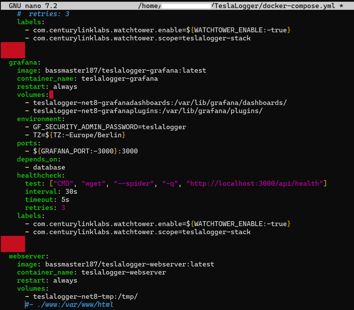

Das docker Update lief bei mir problemlos nach Anleitung (virtueller ubuntu Server). Einzig in der docker-compose.yml sind noch ein paar Tabulatoren, die da nicht unbedingt sein müssten, der Parser kommt zwar klar, könnte je nach Editor Fehler anzeigen, da zum einrücken space erwartet wird.
Tabs sind zweizeilig nach jedem Service block und einer hinter volumes: im grafana‑Block.

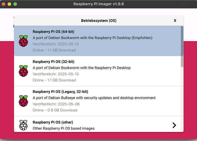

Bevor ich ihn den Laden springe und mir einen Raspberry Pi 4 Model B hole,
noch ein paar Verständnis fragen.
Welches OS macht mich glücklich?

Nimm das erste in der Auswahl, welches du schon ausgewählt hast. 64-Bit das aktuelle.

Ich empfehele die Lite Version in 64bit. Desktop braucht man ja nicht
