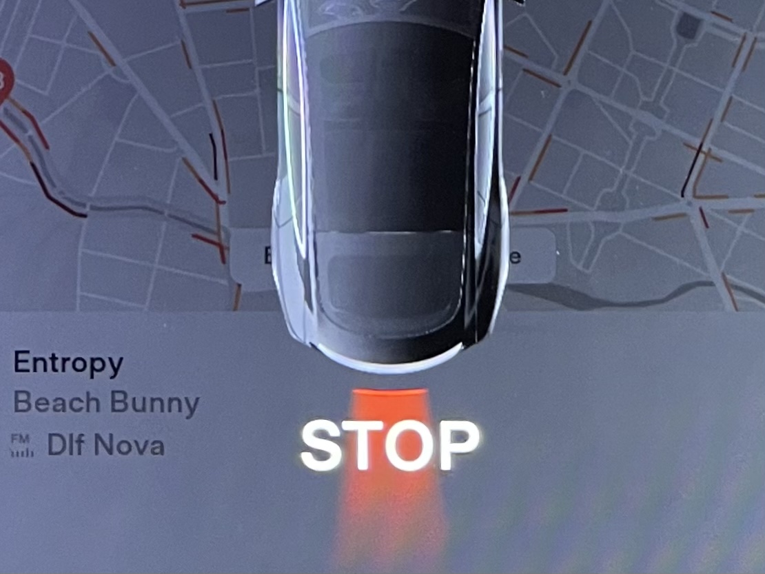

Seit die 2022.24.6 mit Vision installiert ist, habe ich in Tiefgaragen jedenfalls öfters Phantomhindernisse direkt hinterm Auto.
Hinter mir alles frei, trotzdem direkt beim Einlegen des Rückwärtsgangs Dauerpiepsen und direkt hinter dem Auto wird mittig ein Hindernis und die Warnung STOP angezeigt.
Diese Anzeige ändert sich auch beim Rückwärtsfahren nicht. Da das Hindernis mittig zwischen den beiden inneren Ultraschallsensoren angezeigt wird, und der Fehler öfters, aber nicht immer auftritt, halte ich ein Problem mit einem der Parksensoren, das zufällig gleichzeitig mit dem Update auf Vision aufgetreten ist für eher unwahrscheinlich.

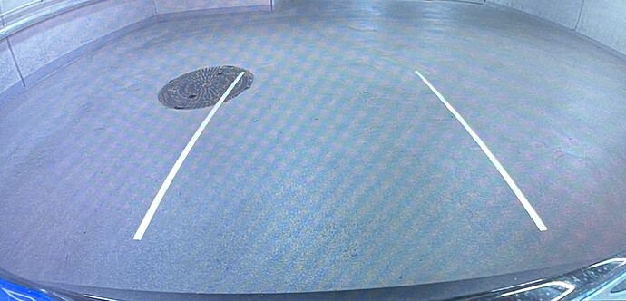

Die Rückfahrkamera zeigt hinter dem Auto einen relativ gleichmäßig grauen Boden mit sich nicht klar abzeichnenden Verschmutzungen bei diffusem Licht:
Hier die gleiche Szene von draußen nachdem ich schon ein Stückchen zurückgefahren bin:
Das ist mir jetzt in den glaube ich so etwa 8 Fahrten, seit ich die 2022.24.6 mit Tesla Vision installiert habe, dreimal in zwei verschiedenen Tiefgaragen passiert, aber nie draußen beim Parken an der Straße oder auf Supermarktparkplätzen und es ist immer beim Losfahren, nie beim Einparken passiert.
Meine Mutmaßung ist, dass Vision vielleicht bei sehr einförmigen Flächen wie in den beiden Tiefgaragen sich irgendwas zusammenreimt und glaubt ein Hindernis zu erkennen.
Einen defekten Ultraschallsensoren halte ich für weniger wahrscheinlich, da das Problem immer nur in visuell ähnlichen Situationen auftritt und erstmals kurz nach der Installation von 2022.24.6 und vorher nie. Ist natürlich trotzdem möglich, auch wenn das eine Menge Zufälle gleichzeitig wären.
Eine dritte Möglichkeit wäre noch irgendein anderer Bug in der 2022.24.6 der nicht unmittelbar mit Vision zu tun hat.
Kennt das jemand von Euch?
Falls ja, erst mit der 2022.24.6 aufgetreten oder schon vorher? Damit könnte man Vision oder einen anderen Bug in der aktuellen Softwareversion ausschließen.
