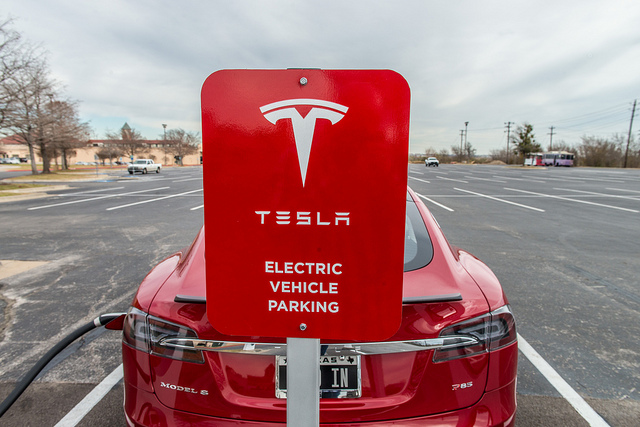

„Electric Vehicle dürfen hier parken“. Offenbar ein „allgemeines Merkmal“, somit ist der Ladepunkt öffentlich i.S.d. LSV.
Was steht als Logo und Text über dem Satz?
Ich lese auf dem Schild „TESLA Electric Vehicle Parking“ :slight_smile:
Karsten war schneller! :laughing:
