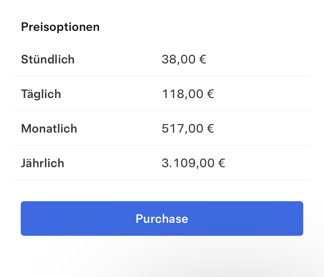

Bist du sicher dass du nicht auf der US-Seite warst? In Europa sehe ich ganz aktuell noch die Stundenpreise (und leicht unterschiedliche Preise je nach Land)
Auf dieser Seite gibt’s noch Stundenpreise, wenn man dann auf „Purchase“ geht aber nicht mehr.

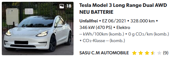

Welches ist den schon so alt und ohne Garantie?
Worauf beziehst du dich?
Jedes Model 3 mit mehr als 160.000 km ist aus der Garantie.
Einige schaffen das schon mach 2 Jahren:
grafik
https://suchen.mobile.de/fahrzeuge/details.html?id=405659043
Wenn sich so ein Auto vernünftig reparieren lässt, hätte ich kein Problem damit etwas in der Art zu kaufen.
Wenn man alles beim SeC machen lassen muss schon.

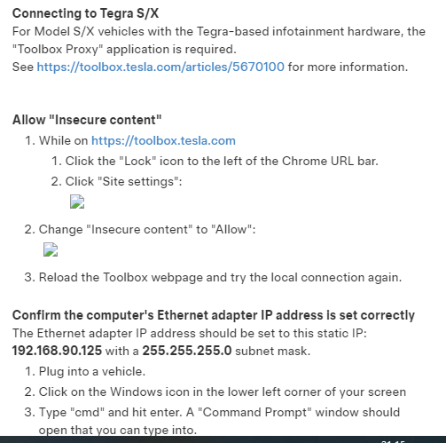

  2. Chrome Browser verwenden (wichtig!)
  3. Wlan Verbindung sicherstellen
  4. Unsichere Verbindung für toolbox.tesla.com zulassen

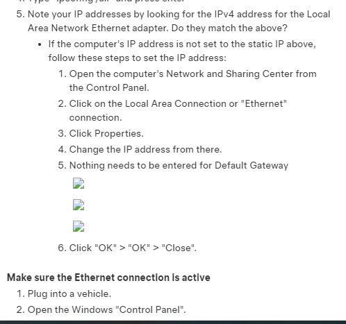

  5. Eternet IP manuell konfigurieren (192.168.90.125)
    Windows hat verschiedene Systemeinstellungen, die IP4 sollte in dem altem Menü erfolgen. (Wichtig! In den neuen wird die Einstellung nicht akzeptiert)

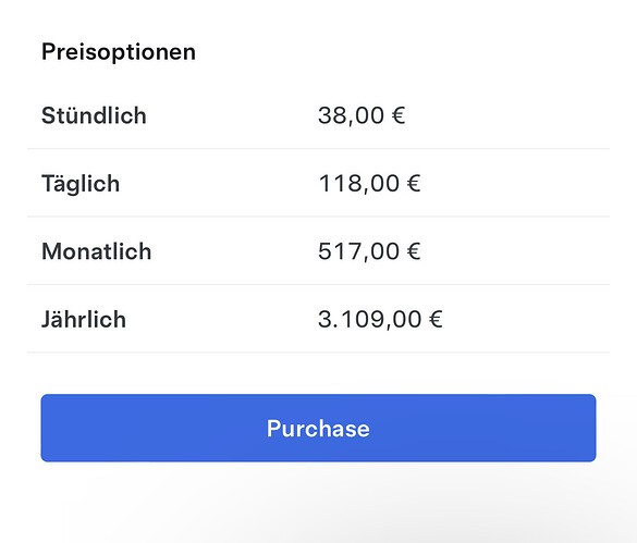

Tesla Preise:
45€ pro Stunde
140€ pro Tag
Im Bild sind die Netto Preise

Wurde der 1h Zugang nicht entfernt?
Eine Auswahl selbst ist nicht mehr verfügbar.
