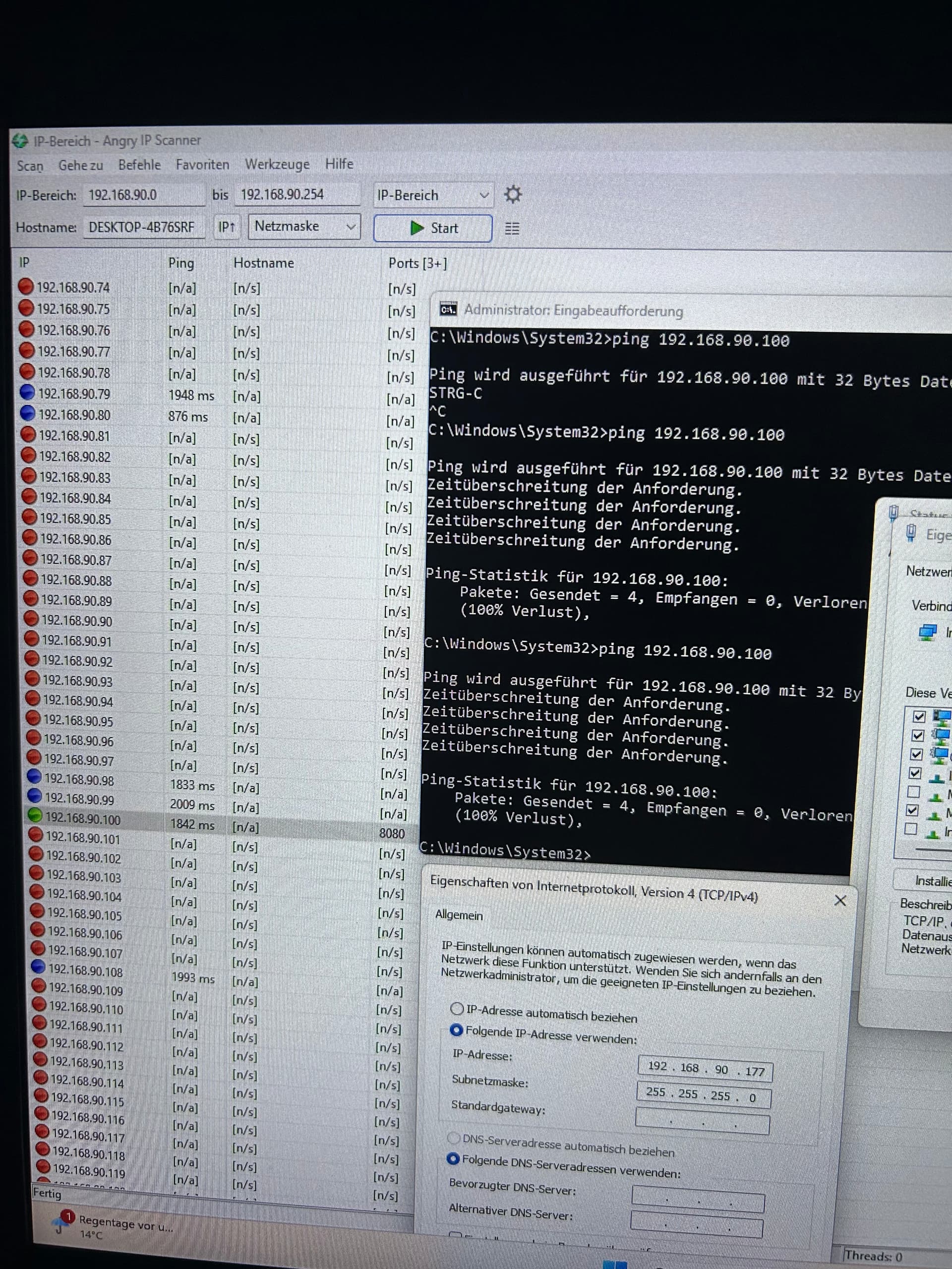

Dann habe ich mich am Vorabend mit dem Laptop ins Auto gesetzt und getestet, ob ich eine Verbindung zum Auto bekomme. Wäre sonst doof, wenn man erst mit zerlegter Fahrzeugfront bemerkt, dass man das falsche Kabel hat.
Hier findet sich die Anleitung zum Test: Tesla Toolbox – Download, Setup und Firmware - #82 von Merc
(Mit der Einschränkung, dass der Ping nicht mehr funktioniert, siehe unten.)

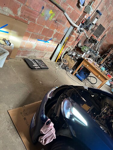

Dazu gibt man der Netzwerk-Karte vom Laptop eine IP im 192.168.90.x Bereich und versucht dann das Auto unter 192.168.90.100 zu erreichen. Das Ergebnis hat mich etwas verunsichert, weil die 192.168.90.100 nicht auf einen Ping antworten und http://192.168.90.100:8080 mit „404 not found“ eine ungünstige Antwort gibt. Nach etwas Recherche: da hat Tesla im Hintergrund etwas abgeschaltet, „404 not Found“ ist eine Nachricht, die vom Auto kommt und damit funktioniert die Verbindung, nur der Inhalt verunsichert etwas.:melting_face: Siehe Foto vom Bildschirm oben: Ping geht nicht, aber der Browser zeigt die 404-Meldung und der IP-Scanner findet einiges im 192.168.60.x Netz - das muss genügen.

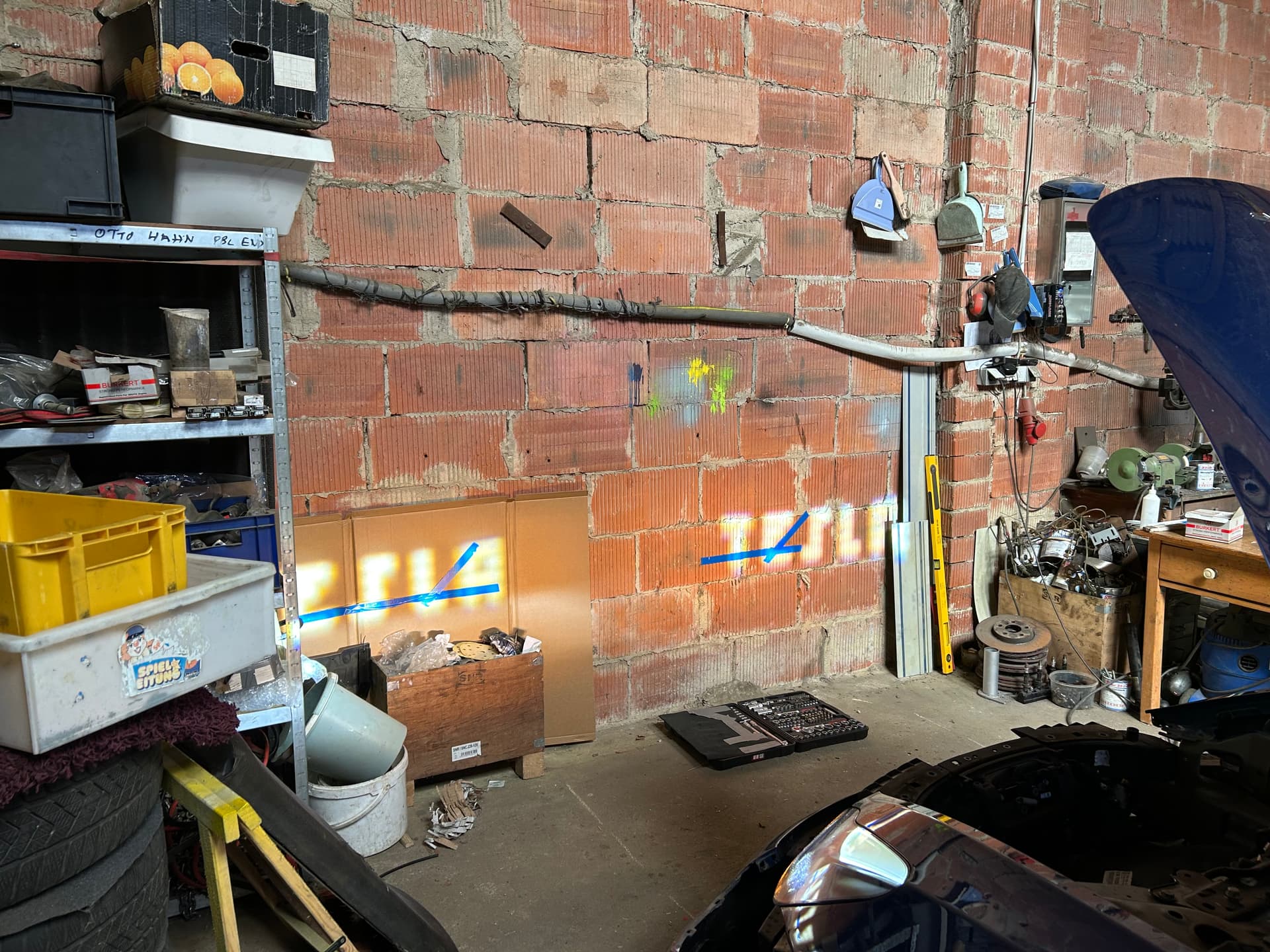

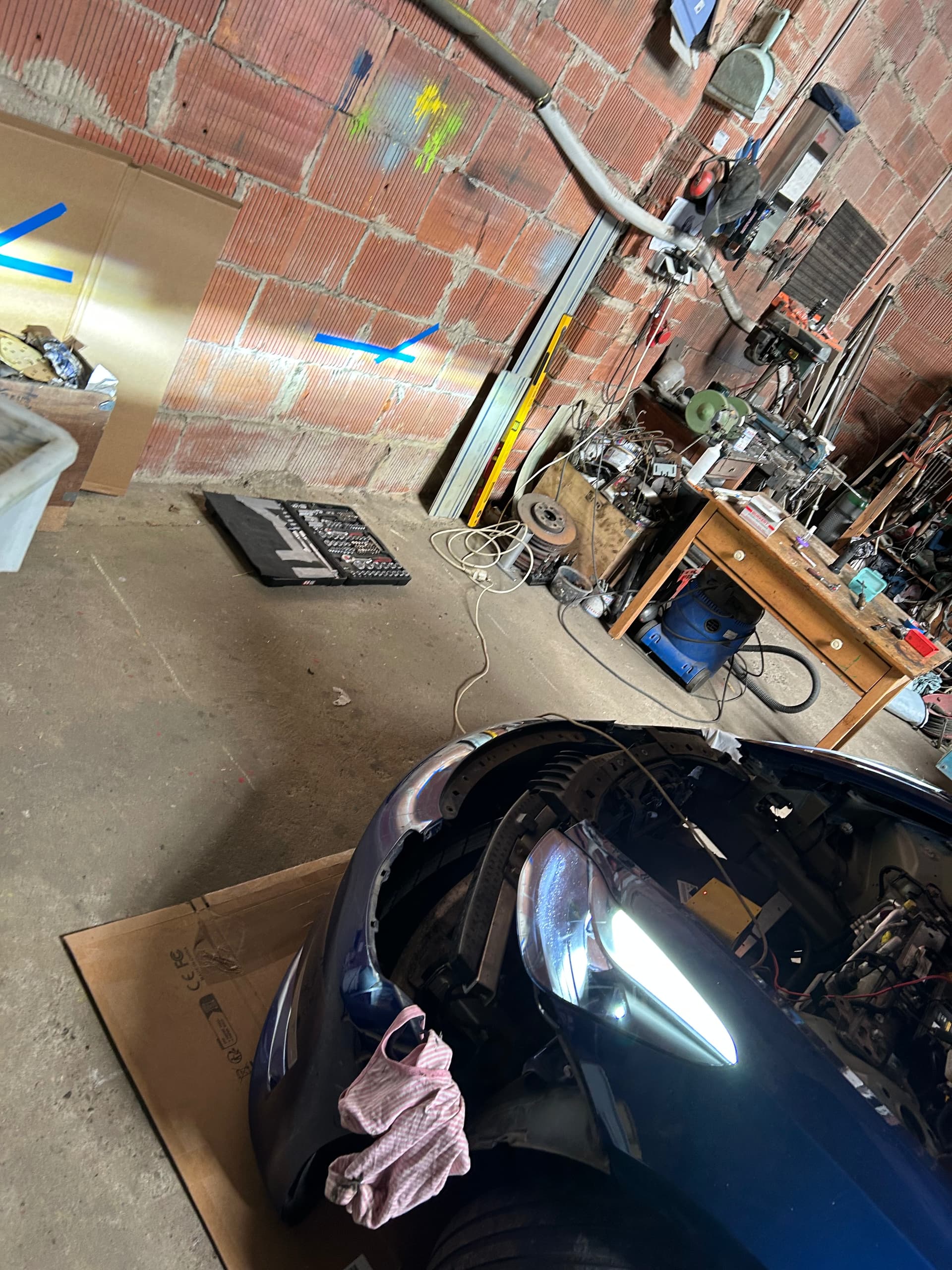

Ausnahmsweise geht es dieses Mal vorwärts in der Werkstatt. Dort dann die Ausrichtung der originalen Scheinwerfer mit Klebeband an der Wand markiert.
  • Nachtrag: das war Unfug, die LED-Scheinwerfer werden mit 1% Gefälle eingestellt, die Matrix neutral. Das einfache übertragen passt nicht, die Matrix-Scheinwerfer müssen anschließend korrekt nach Anleitung eingestellt werden: Bitte ein weiteres rotes T nach Lippe - #52 von Felix_M3P

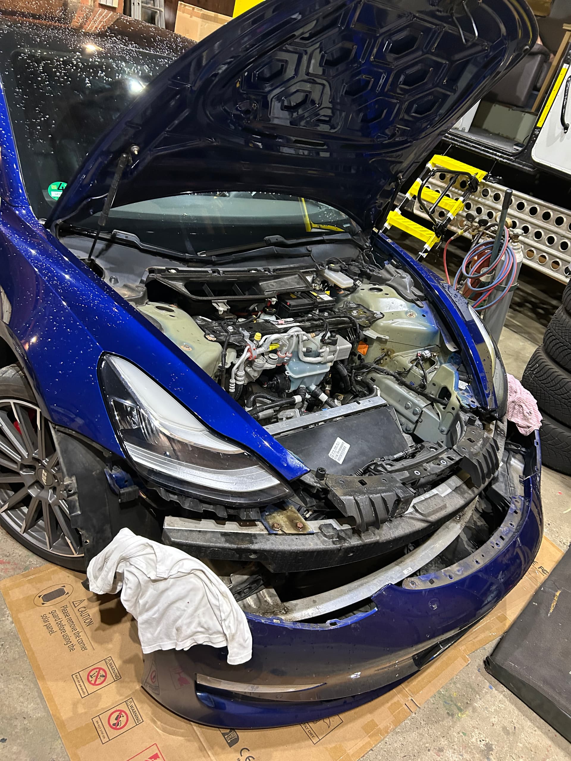

Um a die Scheinwerfer heran zu kommen, muss die Stoßstange runter.

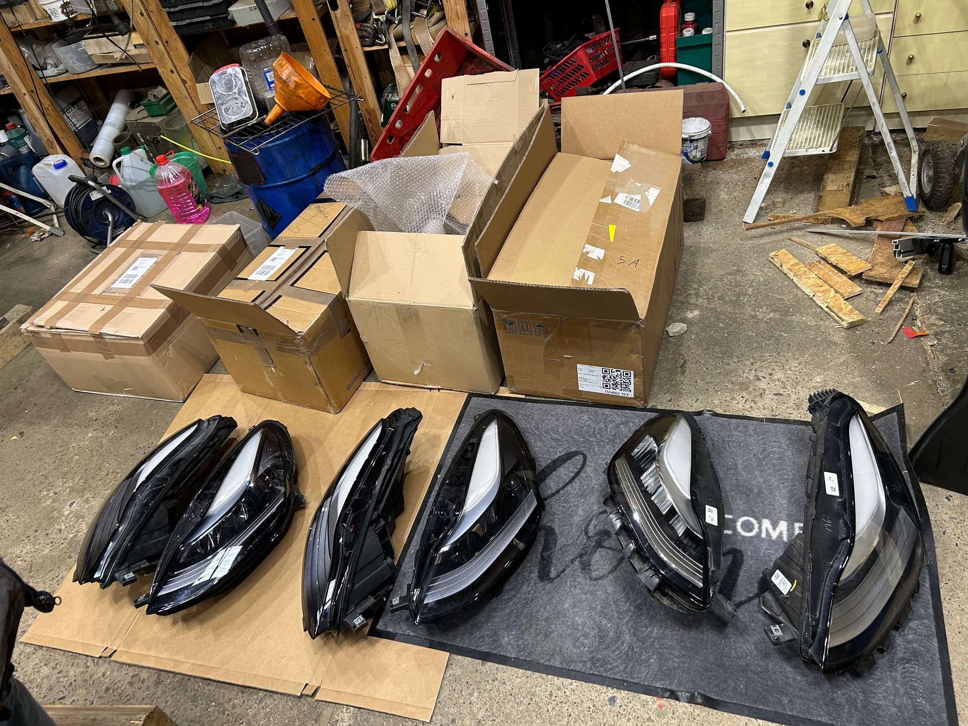

Wenn man nicht zu teuer einkauft, müssten sich gebrauchte Scheinwerfer mit wenig Verlust weiterverkaufen lassen. Darum habe ich mir gleich zwei Satz Scheinwerfer besorgt, je zwei mal 1514952-00-D und zwei mal 1514953-00-D. Sollte dann in einem der aus Unfallfahrzeugen stammenden Scheinwerfern etwas defekt sein, habe ich Reserve und muss nicht auf die alten Leuchten zurück rüsten.
Hier liegen sie alle in einer Reihe v.l.n.r. zwei mal Matrix und einmal die originalen LED:

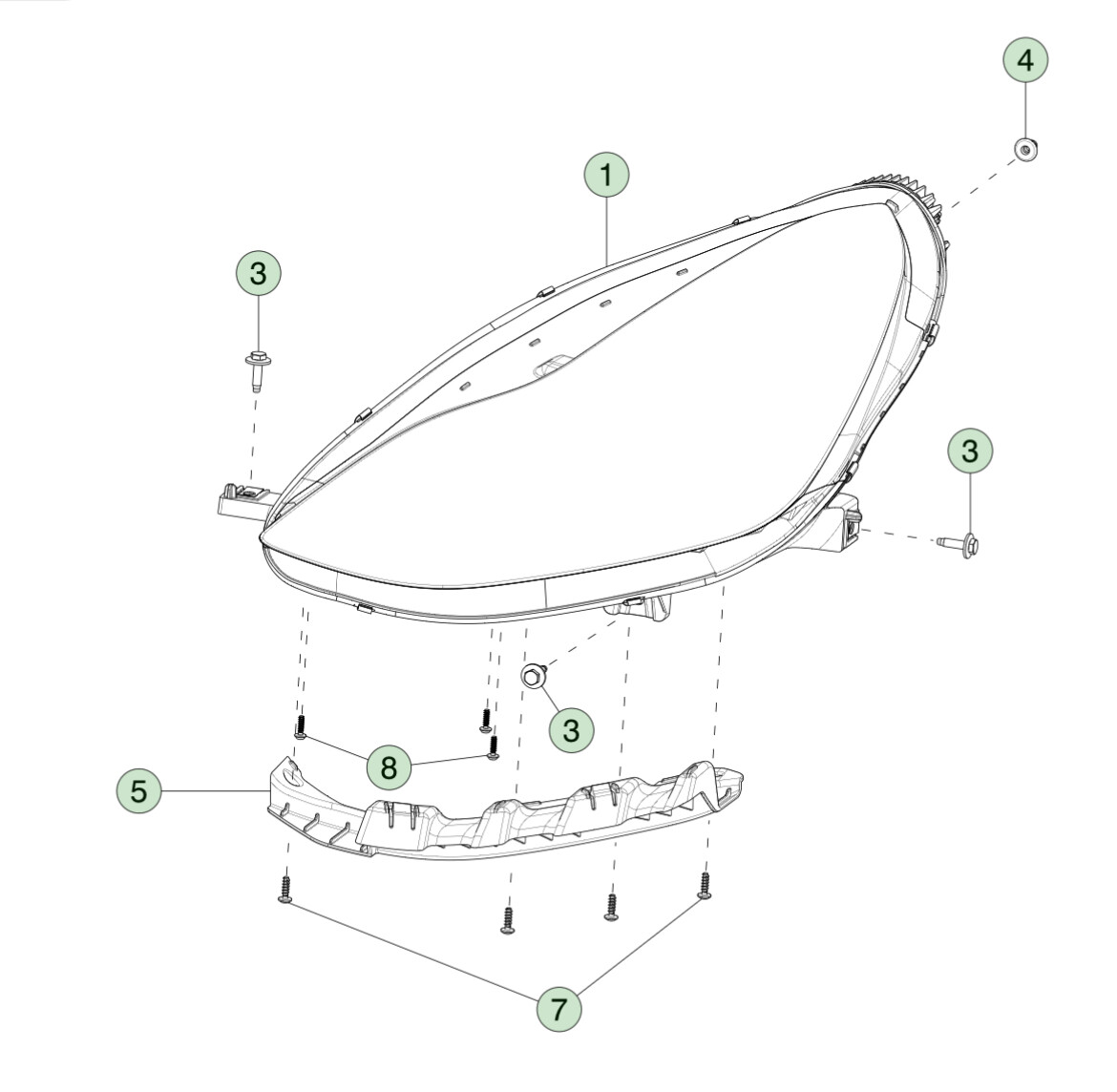

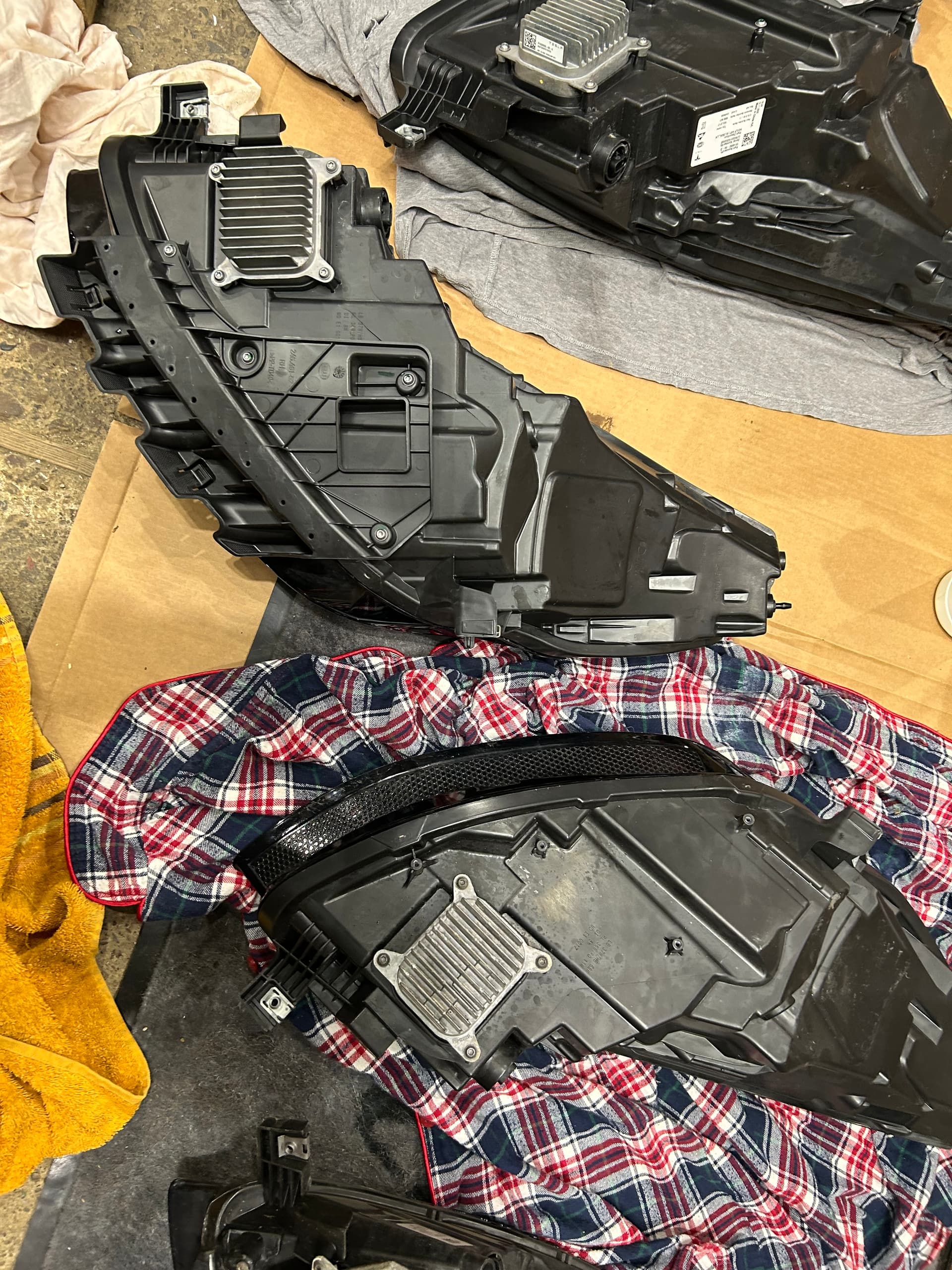

Obwohl es die ganze Zeit offensichtlich war, ist mir erst jetzt aufgefallen, dass an beiden linken Scheinwerfern das Plastik-Teil zur Verbindung mit der Stoßstange fehlt. (‚5‘ aus dem Auszug aus dem EPC unten.) Und zwar nicht nur an einem, nein, leider an beiden Scheinwerfern. Das ähnliche Teil von den alten Lampen passt leider nicht. Da kauft man schon Redundanz und dann… :neutral_face:
Das Ding kostet bei Tesla zwar nur sehr faire 10€, aber ich brauche es jetzt, und nicht bald. Ärgerlich, habe die Lampen seit Wochen liegen und das ist mir nicht aufgefallen. Egal, jetzt ist es auch zu spät, ein Abbruch ist aufwändiger, als das Teil Nachträglich zu komplettieren, also wird weiter montiert.

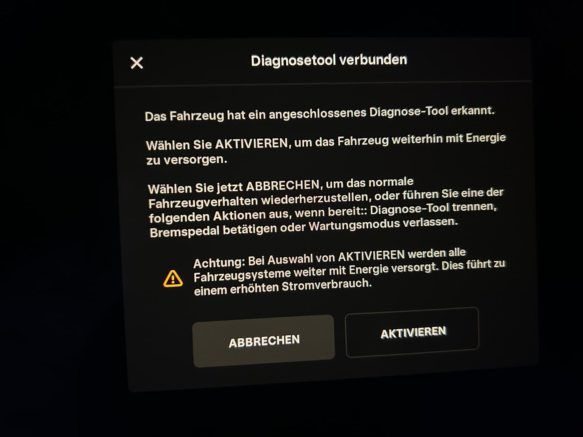

Nach einem Moment kommt eine Email mit der Kaufbestätigung und einem Link zur Toolbox. Die Konfigurationen gehen dann schnell: nach einer kurzen Orientierung im Programm die Verbindung zum Auto aufgebaut, die drei Änderungen laufen lassen und die Toolbox wieder getrennt. Das Auto fragt dabei automatisch, ob es in den Service-Mode Schalten soll:
Danach funktionieren die Scheinwerfer aber immer noch nicht, bis dass man die Software des Tesla neu installiert: https://service.tesla.com/docs/Model3/ServiceManual/de-de/GUID-A43B5B2D-4812-42DA-B7AC-8F9B71374C70.html

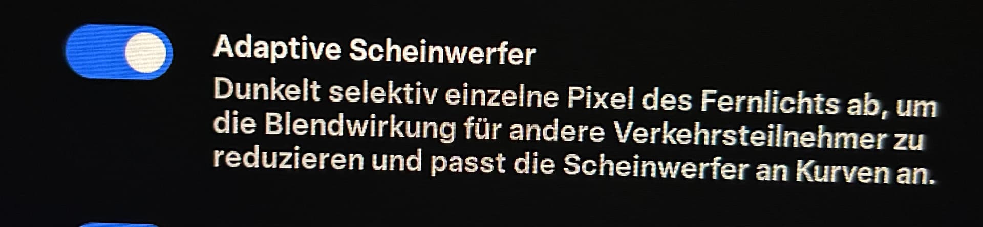

Und dann ein toller Moment:
Im Menu erscheinen sie auch:

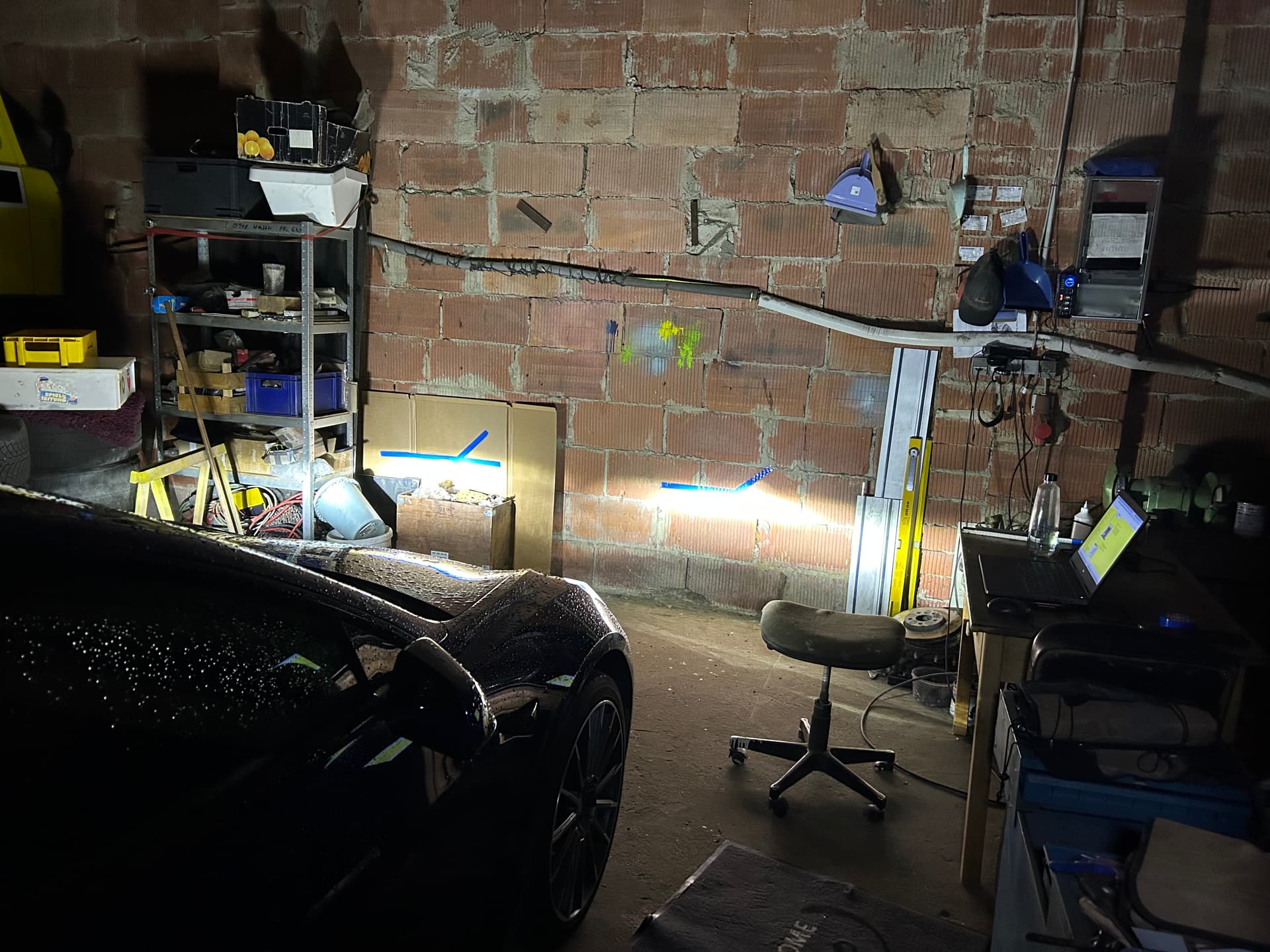

Dann die neuen Scheinwerfer einfach an den zuvor gemachten Markierungen der Originalscheinwerfer ausrichten (wichtig!) und zum Schluss dann die Stoßstange wieder montieren.
Am Nachmittag sind wir dann zu einer Feier nach Bielefeld gefahren, auf dem Rückweg im Dunkeln habe ich dann die ganze Zeit den Matrix-Leuchten fasziniert beim Arbeiten zugeschaut.:star_struck: Auf der ganzen Fahrt keine Lichthupe bekommen, die Ausrichtung scheint geklappt zu haben. Vielen Dank an die ZBZachrias und die anderen Pioniere!

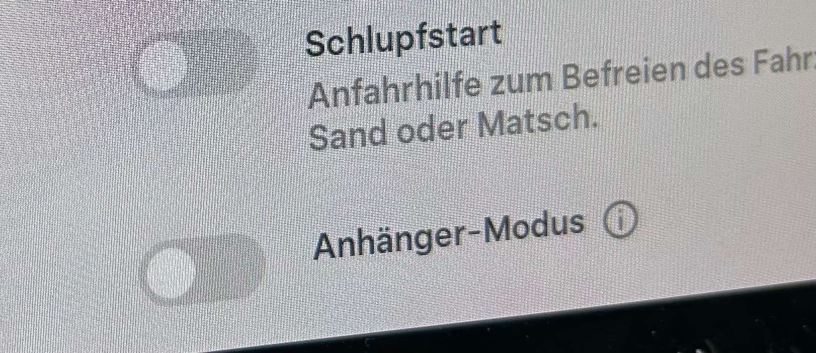

P.P.S: Der Trailer-Mode steht jetzt auch zur Verfügung. :grinning_face:
