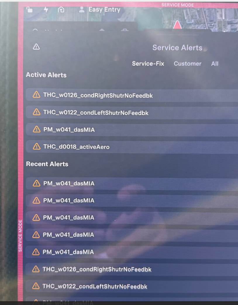

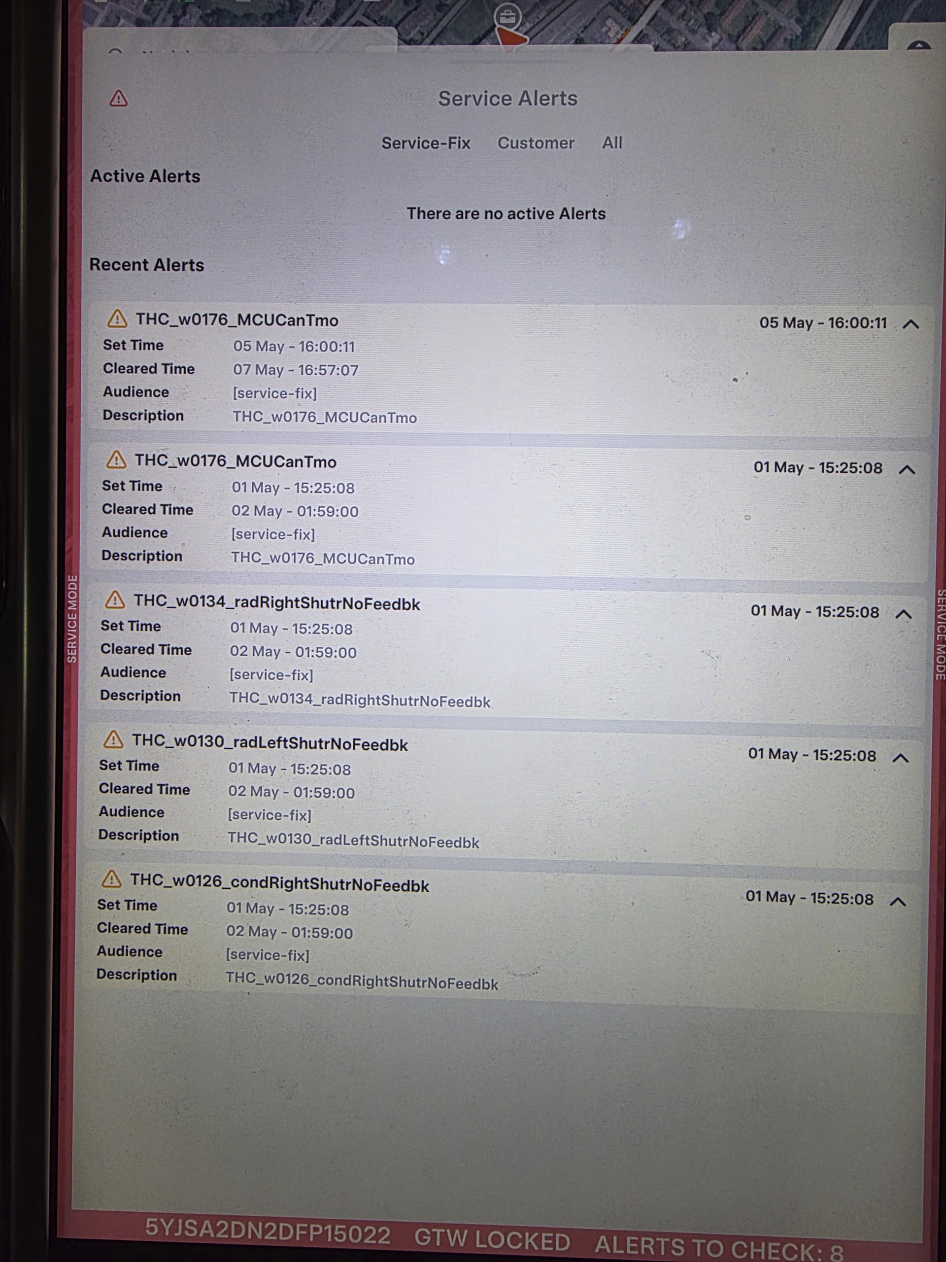

Dann stell doch mal so ein Foto ein, besonders die „Recent Alerts“
Fehler trat auf : 08.05.2026 08:13
Du hast angeblich 8 Aktive Fehler. Sie werden aber nicht angezeigt. Hast du noch eine ältere Software drauf? Da gab es mal einen Bug.
Hallo, hat 2025.44.25.4 , mache Update auf neue Version.
Mach das mal
