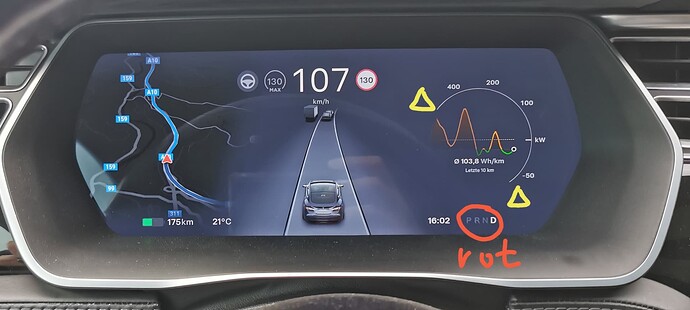

Habe das mal versucht, als Bild zu veranschaulichen.
Oben und unten ein gelbes Dreieck mit Rufzeichen
P,R,N,D waren rot
Motoren liefen im Leerlauf und nahmen kein Gas an
