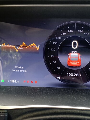

Ich bin gerade in der Türkei und brauche dringend Hilfe, beim anfahren von meinem Model S bj2014 p85+ sind alle Gänge auf rot , ich konnte 10 Minuten lang das Auto nicht bewegen und wenn ich jedes Mal auf D schalte tut sich nichts und die Gänge leuchten alle rot, kann mir jemand da Mal helfen was das sein kann ? Ich vermute Drive unit

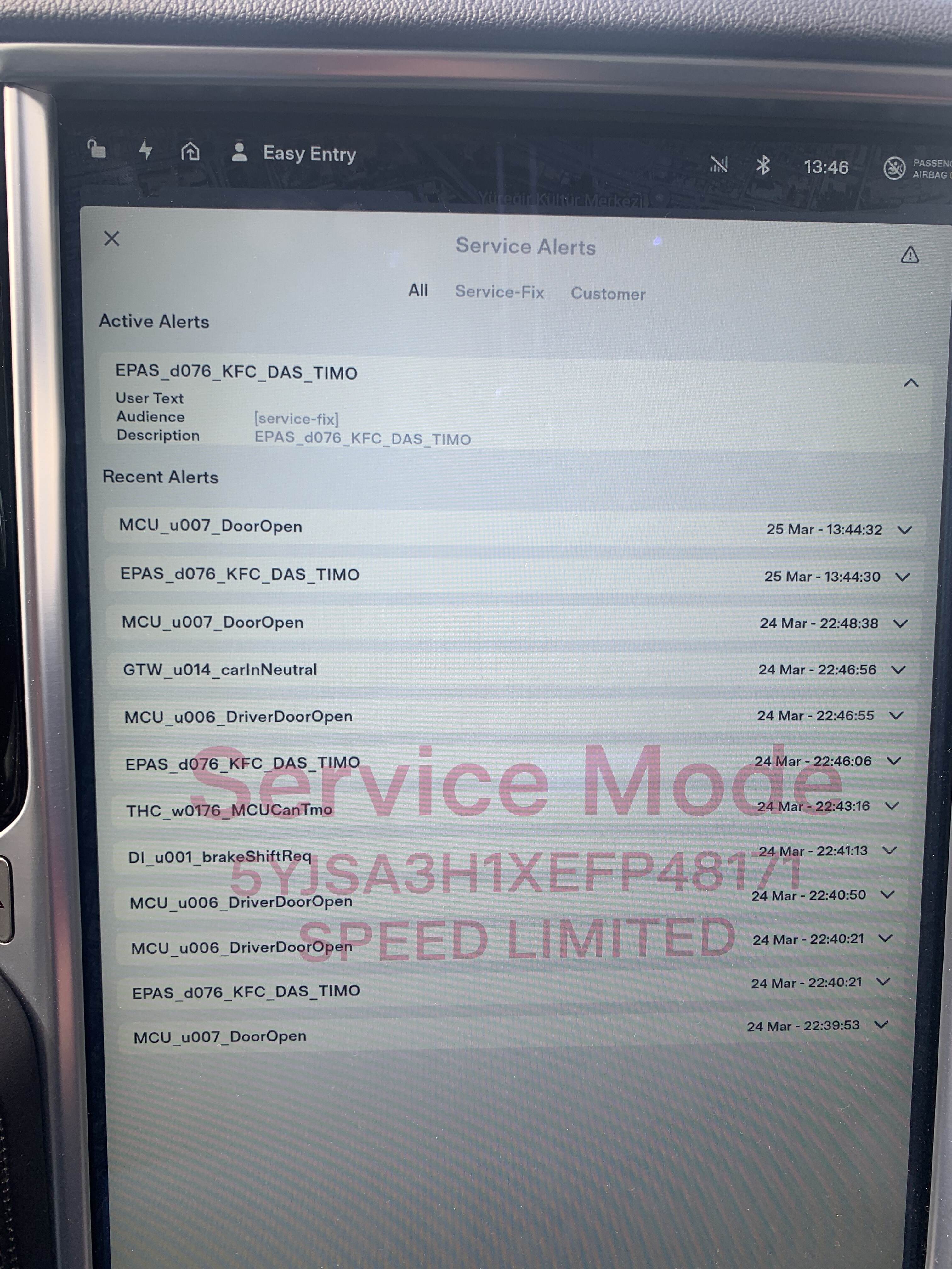

Schau mal im Service Mode, nicht alle Fehler werden angezeigt.

EPAS steht für die elektrische Servolenkung, scheint da ein intermittierendes Problem mit der Kommunikation zu geben, aber ob das die Ursache ist kann ich nicht sagen. Falls du dazu kommst, kannst du einmal versuchen den Stecker ab- und anzustecken, oder am Kabel zu wackeln.
Ansonsten der Hotline den Fehlercode durchgeben.
EPAS_d076_KFC_DAS_TIMO
Es fehlt eine Nachricht und das DAS_steeringTorqueControl (0x488) ist abgelaufen.
Bei Fahrzeugen ohne Fahrerassistenzsystem (DAS)-Hardware kann diese Warnung ignoriert werden.
Da liegt ein Fehler am Drehmoment Sensor der Lenkung vor laut dem Fehler wenn das Fahrzeug einen AP1 hat.
Dieses Auto ist ein unsupported Tesla Model, ich soll mir einen neuen mcu reinbauen lassen damit der wieder supported wird.
Da sind keine Fehler die ein Fahren verhindern sollten.
