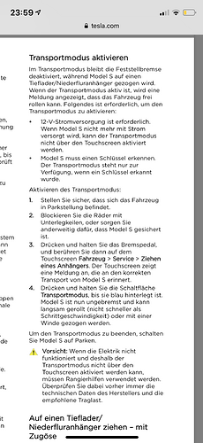

Es gibt einen Transportmodus, der bis sieben km/h dafür genutzt werden kann, das Fahrzeug auf den Hänger zu ziehen. Dazu muss die MCU aber noch am Start sein. Anbei die Erklärung aus dem Handbuch für das Model S.

ich habe ein schwere Problem mit meinem Tesla Model S 85 aus 09/2015.
Kurze Frage:
Gibt es eine Art „Notentriegelung“ für die Parkbremse?
Lange Version:
Mein Tesla steht im Carport ganz dich an der Carport-Wand (Abstand mit ausgeklappten Spiegeln: ~1 cm)
Gestern hat sich die MCU verabschiedet.
Da ich Pin-to-drive aktiviert habe, kann ich das Fahrzeug nicht „starten“, und somit auch nicht die Parkbremse lösen.
Mit aktivierter Parkbremse bekommt man den Tesla aber nicht auf…
