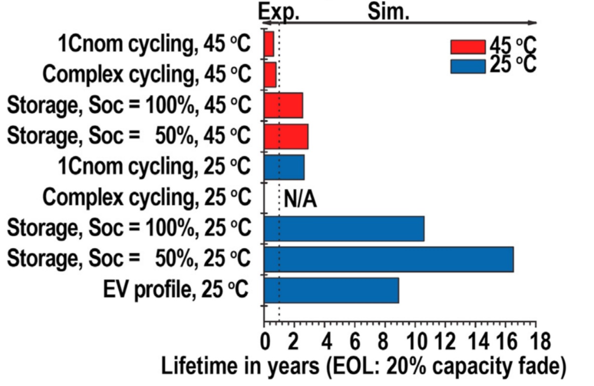

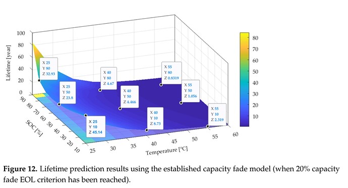

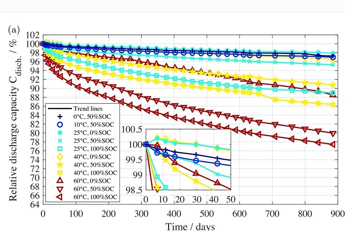

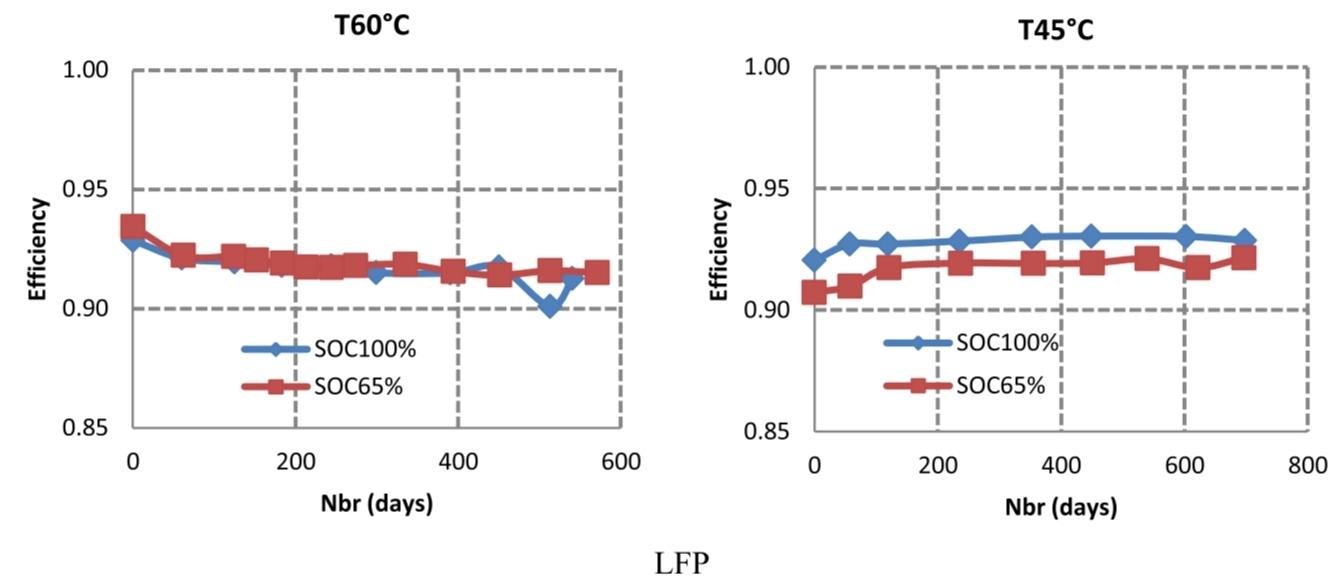

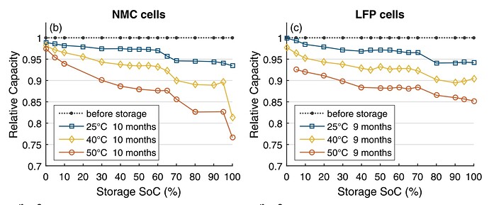

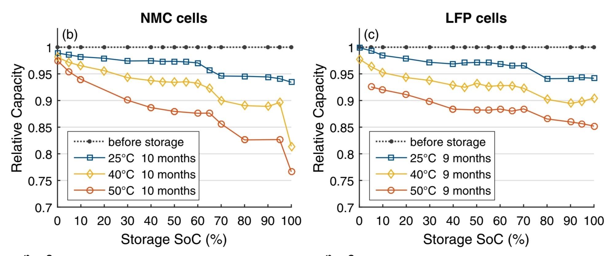

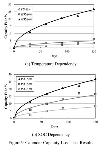

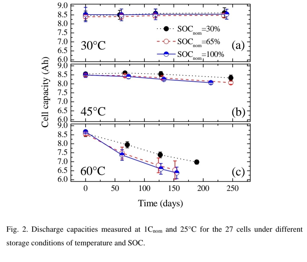

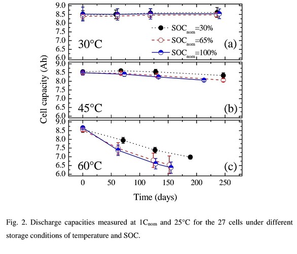

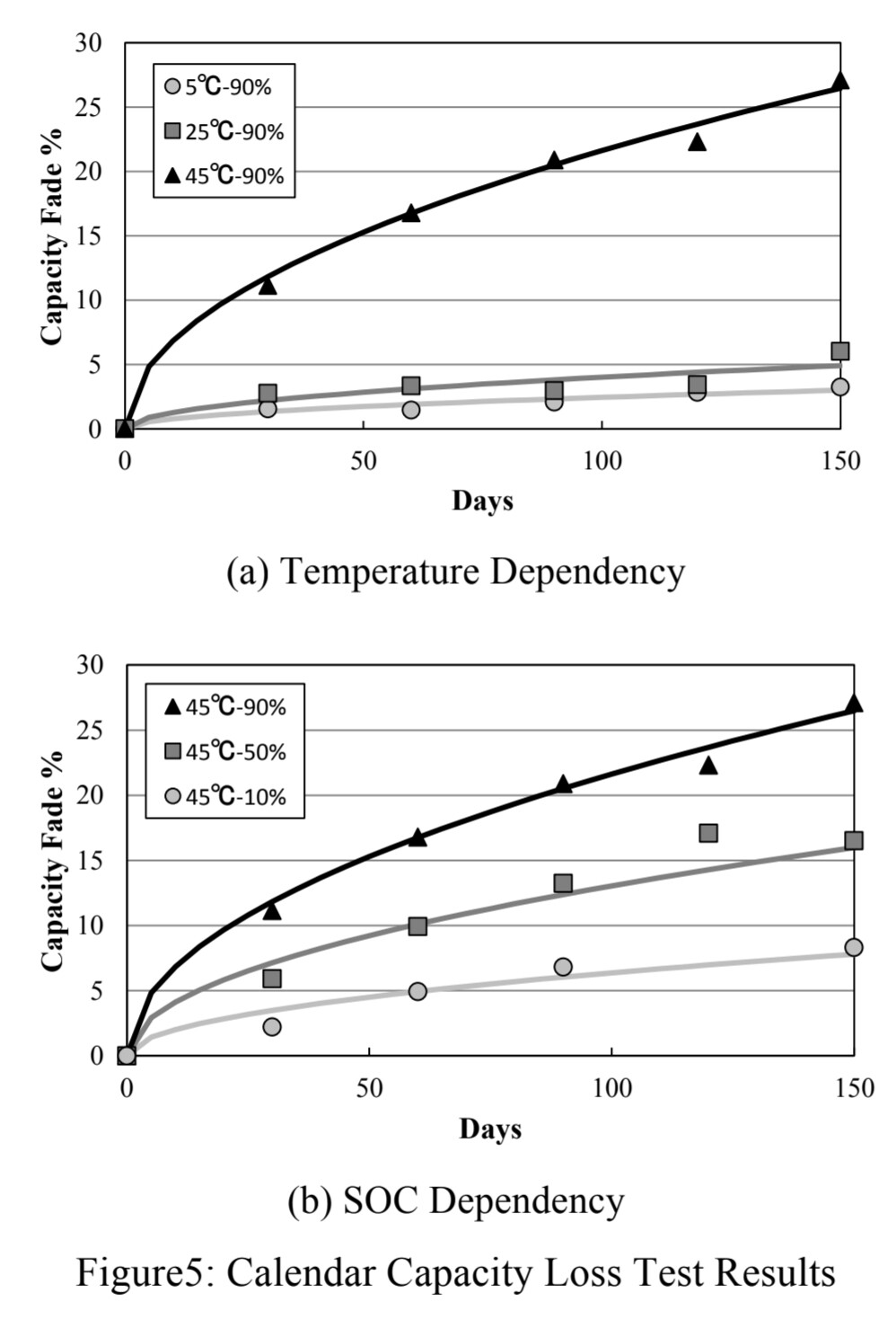

Wie immer gibt’s keine einfache Antwort. Aber die Literatur spricht von anteilig stärkerem Degradationseffekt durch Zyklisierung, als durch calendarische Alterung (10-30%). In Realität gibt es zudem keine entkoppelte calendarische Alterung, da wir unsere EVs ja laufend bewegen und laden - und das bei unterschiedlichen Temperaturen.
Allerdings sind erzielte Ergebnisse durchaus verschieden - gar gegensätzlich. Das hängt m.E. auch von Sekundärfaktoren ab, wie Zellformat und Design (Power/Energiezelle, etc.), sowie natürlich verwendeten Aktivmaterial - aber vorallem am Anodengraphit. LFP ist auch in Hinblick auf calendarische Alterung recht stabil. SOC hat nen gewissen Einfluss, aber merklich stärker ist Temperatur ausschlaggebend.
Anbei ein paar Beispiele:
Interessant: in dieser Modellierung wird bei 25’C für 100% / 0% SOC die beste Stabilität erreicht. Das kehrt sich bei höherer Temperatur.
Degradationmechanismen sind:
a) Verlust von Li-Ladungsträger (SEI-grows an Anode)
b) minimal Lösung von Fe-Ionen aus LFP-Kristallgitter und Ablagerung auf Graphit (Anode)
Allgemein ist der calendarische Kapazitätsverlust vorallem durch parasitäre Nebenreaktionen des Elektrolyts und damit einhergehender Li-Verlust begründet - vorwiegend auf der Anodenseite. Damit hängt der Effekt stark von der Elektrolytzusammensetzung und der Beschaffenheit des Anodengraphits ab. Beides Betriebsgeheimnisse des Zellherstellers :wink:.

Cool, vielen Dank für deine Expertise und die Zeit, gerade weil sie 'grad so kostbar ist.
Danke für die Erklärung. Aber meiner Meinung nach ist der höhere Einfluss durch die Zyklen gegenüber der Zeit-Alterung nur ein Laboreffekt, weil man hier eben permanent und den ganzen Tag lang mit verschiedenen Raten lädt und entlädt. Wenn man jetzt mit 1C lädt und entlädt, müsste man so 8-10 Zyklen pro Tag schaffen. Wer bitteschön in Gottes Namen schafft das? Dann müsste man 3000km am Tag im Durchschnittsjahresmittel fahren. Daher werden dann aus dem Haupteinfluss der Zyklen im Labor ein vernachlässigbarer Einfluss in der Praxis.
Meine bisherigen Analysen der hier vermelden RRWs bei 100% sagen nämlich auch genau das: Die Zeit degradiert den LFP in der Praxis. Die gefahrenen Kilometer hingegen korrelieren als solches gar nicht mit der Degradation der Poster.
Oder sind meine Gadanken jetzt so absurd und banal? :wink:
P.s. Ich entnehme manchen Studien, dass der LFP bei 1C und teils 2C mehr Zyklen schafft als bei 0,5C. Meiner Meinung nach ist das deshalb so, weil ihm die 1 oder 2C wenig ausmachen im Vergleich zu 0,5C, aber man mehr Zyklen in der gleichen Zeit schafft, die Zeit also den LFP pro Zyklus weniger altern lassen kann, weil sie kürzer ist.
