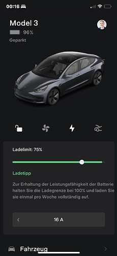

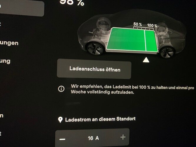

Edit: Tesla ist da eigentlich ziemlich klar in der Aussage. Stellt man das Ladeziel unterhalb 100% ein gibt es eine Warnung.
IOS App:
Tesla:
Tesla empfiehlt über das Handbuch und in der App, das Auto min. einmal pro Woche auf 100% voll zu laden. So handhabe ich das bei meinem M3SR+, ca. einmal pro Woche (6-8 Tage, je nachdem wie es hinhaut) lade ich ihn komplett voll und falls ich dazwischen nachladen muss, dann meist so bis 60-80%.
