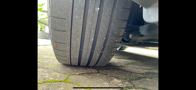

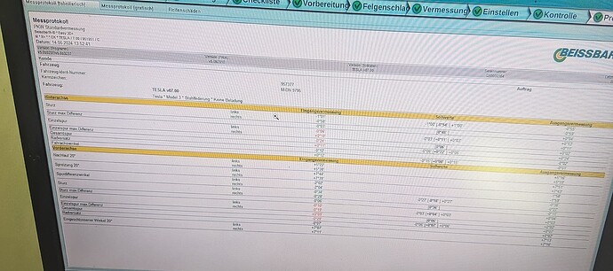

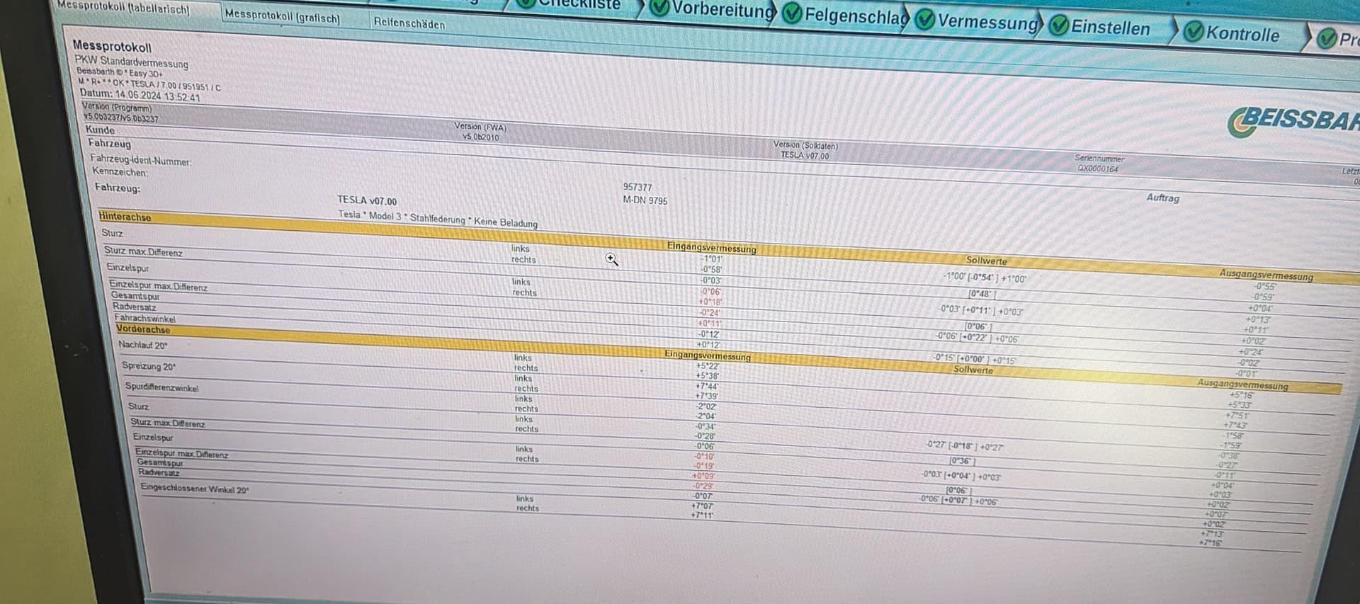

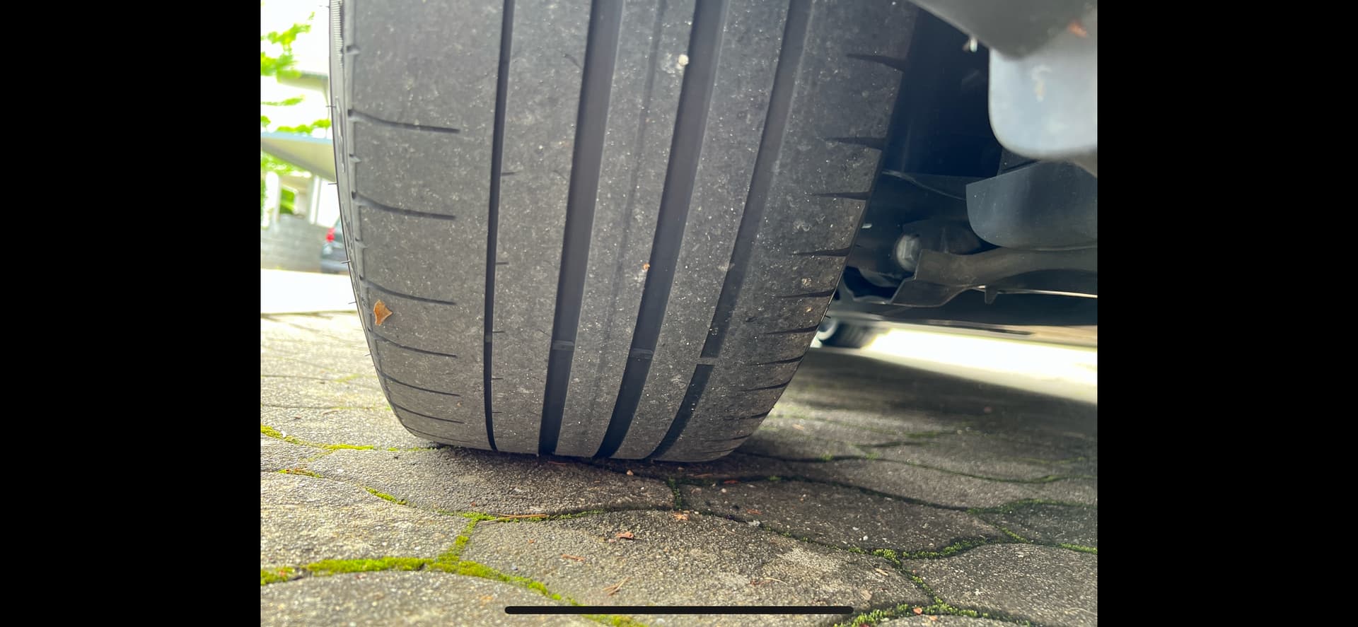

Mein Model 3 2023 hat die Reifen sehr ungleich abgefahren, innen ist unter Verschleißgrenze. Nach Auslieferung wurde die Achsgeometrie eingestellt (Anfang 2023).
Jemand eine Idee was da los ist?
hast du in der Zeit einmal vorne und hinten getauscht?
Weil vorne mit der Nachspur ist es nicht ungewöhnlich, dass er innen mehr verschleißt.
Hinten sehe ich da nichts gravierend falsches.
Das wird an der großen Nachspur liegen, ich versteh diese Werkstätten nicht die noch immer diese dämlichen Werte einstellen. Kein Auto mag so ein Nachspur, ausser ich fahre Rundstrecke mit einen Fronttriebler und möchte das er hinten quer kommt.
wurden bereits 2x vorne/hinten durchgewechselt, mein Eindruck ist aber dass sie hinten so ungleichmäßig verschleissen. Danke für die Einschätzung bzgl. Nachspur.

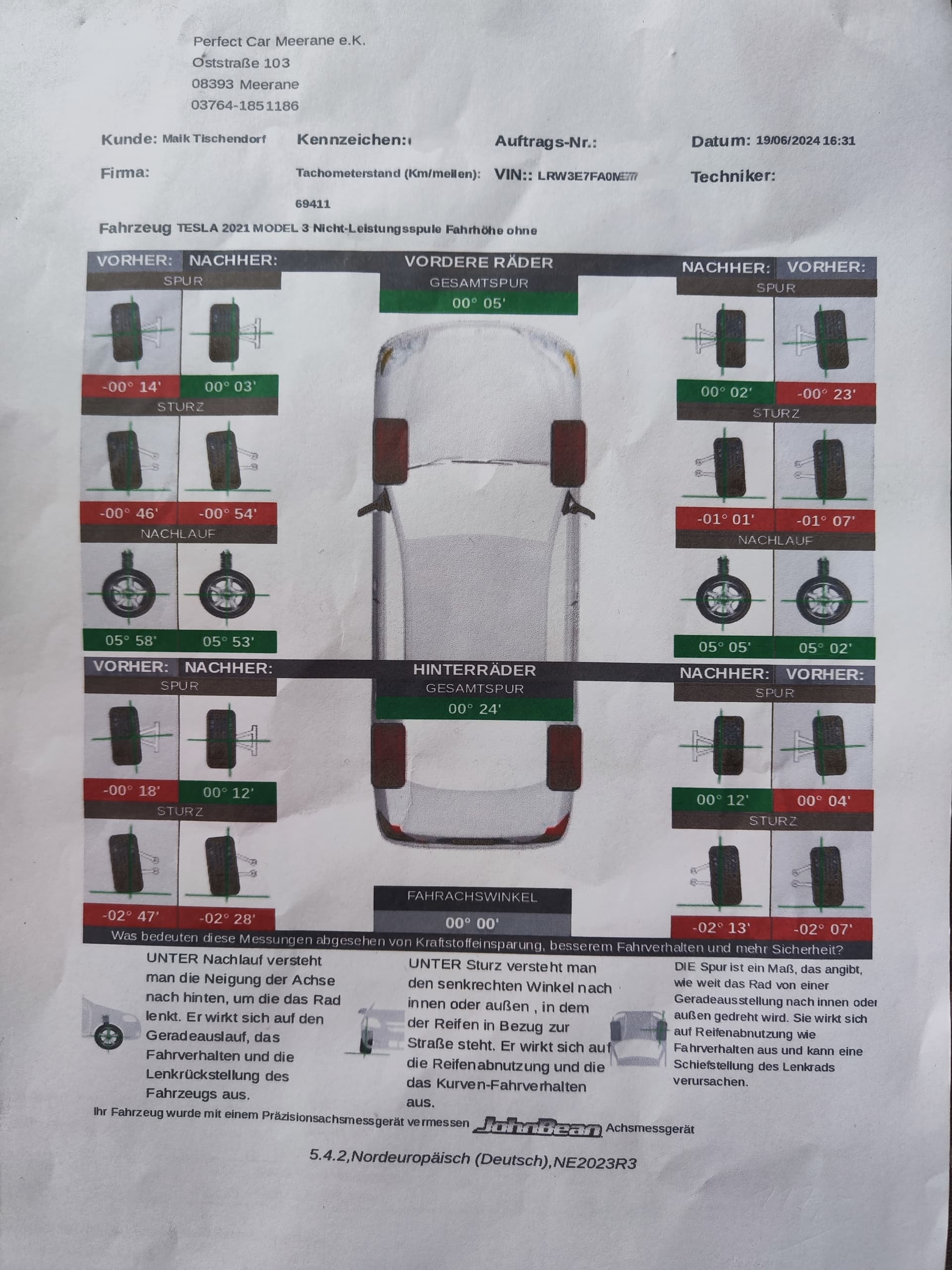

Hey zusammen,
Was ist eure Meinung hierzu?
Sehr schön, besser wirds eigentlich nicht

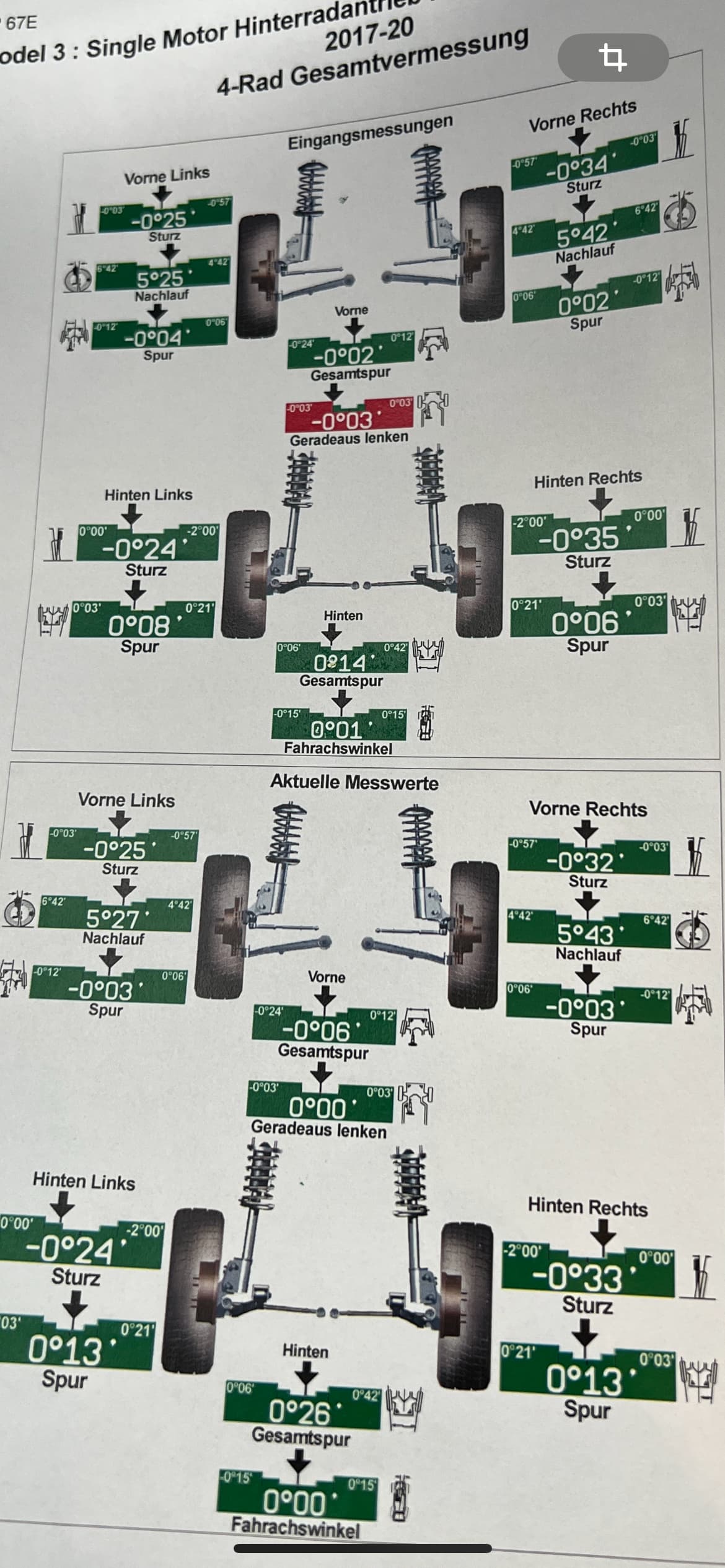

Ich war gestern mit meinem Mic sr12/21 auch mal vermessen nach eibach Federn+h&r stabi
Mich wundert der große Sturz an va+ja und der große Unterschied zwischen links und rechts im Vergleich zu anderen🤷🏼‍♂️
Geradeaus und stabil ist das Auto vor der Vermessung gefahren. Jetzt auf den 8km Heimweg ist mir auch nichts aufgefallen. Hm.
