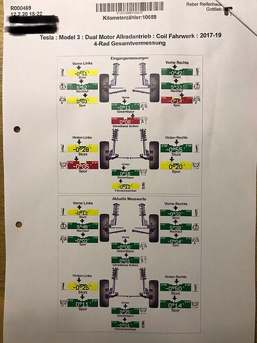

So, ich war gestern aufgrund eines sehr guten Angebots von Reifen Reber in Murr beim Achsvermessen.
Das Resultat hab ich angehängt. Mein Popometer hat sich nicht getäuscht und der AP fährt jetzt deutlich ruhiger.
Na das war ja ganz schön schief.
Bernhard
Hat einer hier auch die Sollwerte für den Short Range +?
Wegen einer Tieferlegung muss ich auch zur Achsvermessung und hätte gerne vorab die Werte bevor man mir am Ende des Tages mitteilt dass ich umsonst dort war…
Wieso hat er nicht weiter eingestellt?
Da ist ja noch immer viel verstellt! Teilweise in den Werten ja, aber beim Sturz vorne hat er nichts gemacht?!
Und hinten muss was ausgeschlagen/verbogen/kaputt sein weil der Wert im Sturz ist links ziemlich draussen.
EDIT: der hat nur an der Spur rumgedreht und keine richtige Fahrwerkseinstellung gemacht
Es kann sein das je nach tierferlegung, du mit den Original Werten nichts anfangen kannst, abgesehen von der Spur!
Weil beim model 3 NUR die Spur an Vorderachse und Hinterachse einstellbar ist.

Ja es ist komplizierter als Beim MS und MX aber wenn ich den Kunden eine Achsvermessung mit Einstellung verkaufe stelle ich ein, nicht nur die Spur. Ausser ich verkaufe Ihn nur eine Spureinstellung - meine Meinung.
Und ich weiß das man beim MS und MX (die Stelle ich viel öfters ein) Probleme geben kann mit den Sturz auf einer Seite.
Und nur weil ich mich nicht als „Fachmann“ oute, stell bitte keine These (aufgrund einer Nachfrage), über meine Berufliche Qualifikation bzw Eignung, auf.
Trotzdem einen schönen Montag morgen und einen guten Start in die Woche :slight_smile:
Edit: kannst mir eine PN schreiben, wenn du mehr über „adjust rear Camber und Front Camber and Caster“ wissen möchtest
Alles klar. Werde ich natürlich machen. Sollte sich das als wahr herausstellen, nehme ich selbstverständlich alles zurück und und entschuldige mich!
Die Sturz-Toleranzen sind von Tesla ja sagen wir mal sehr großzügig bemessen… (sollwert + - 1,0Grad) von daher zwar alles im (grünen) Bereich erstmal.
