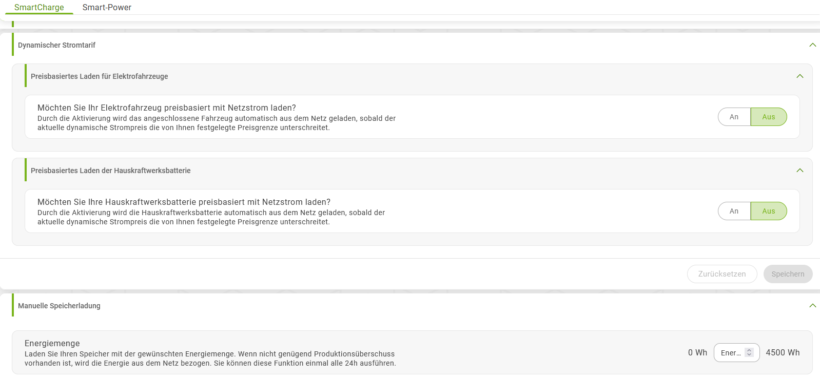

Und E3DC kann es vom Werk aus ohne weiteres Zutun.

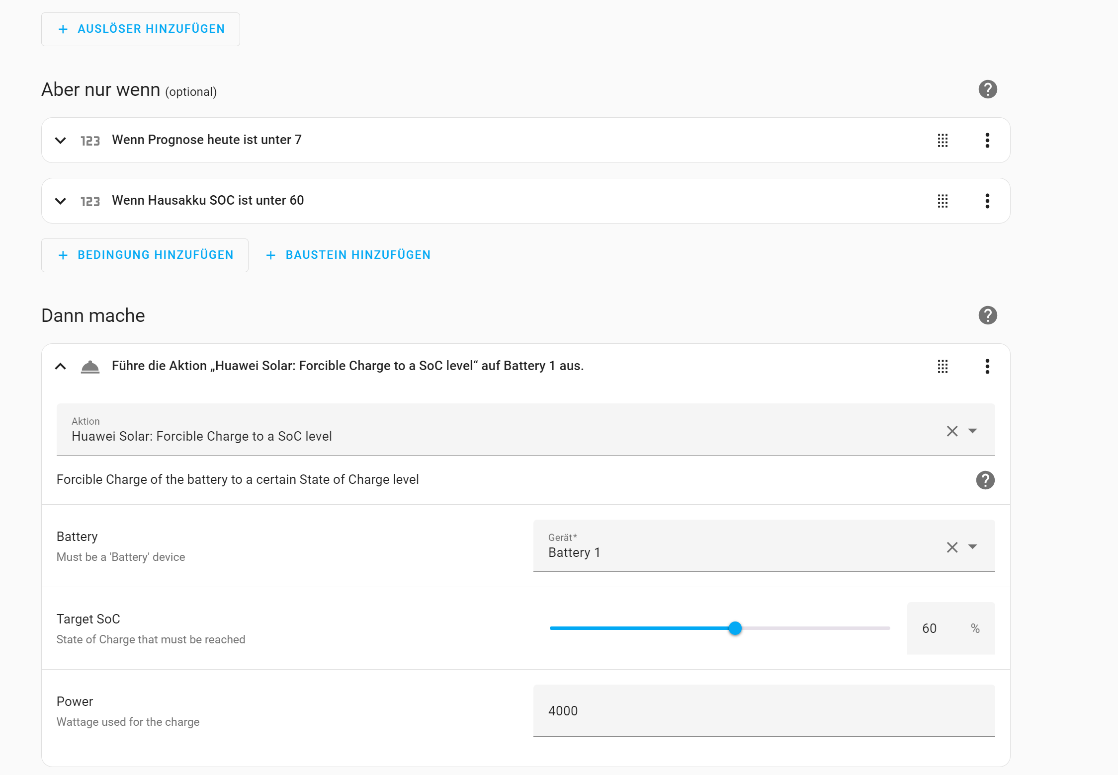

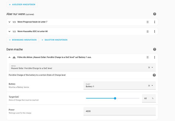

Bei Huawei braucht man nichts außer Home Assistant:
