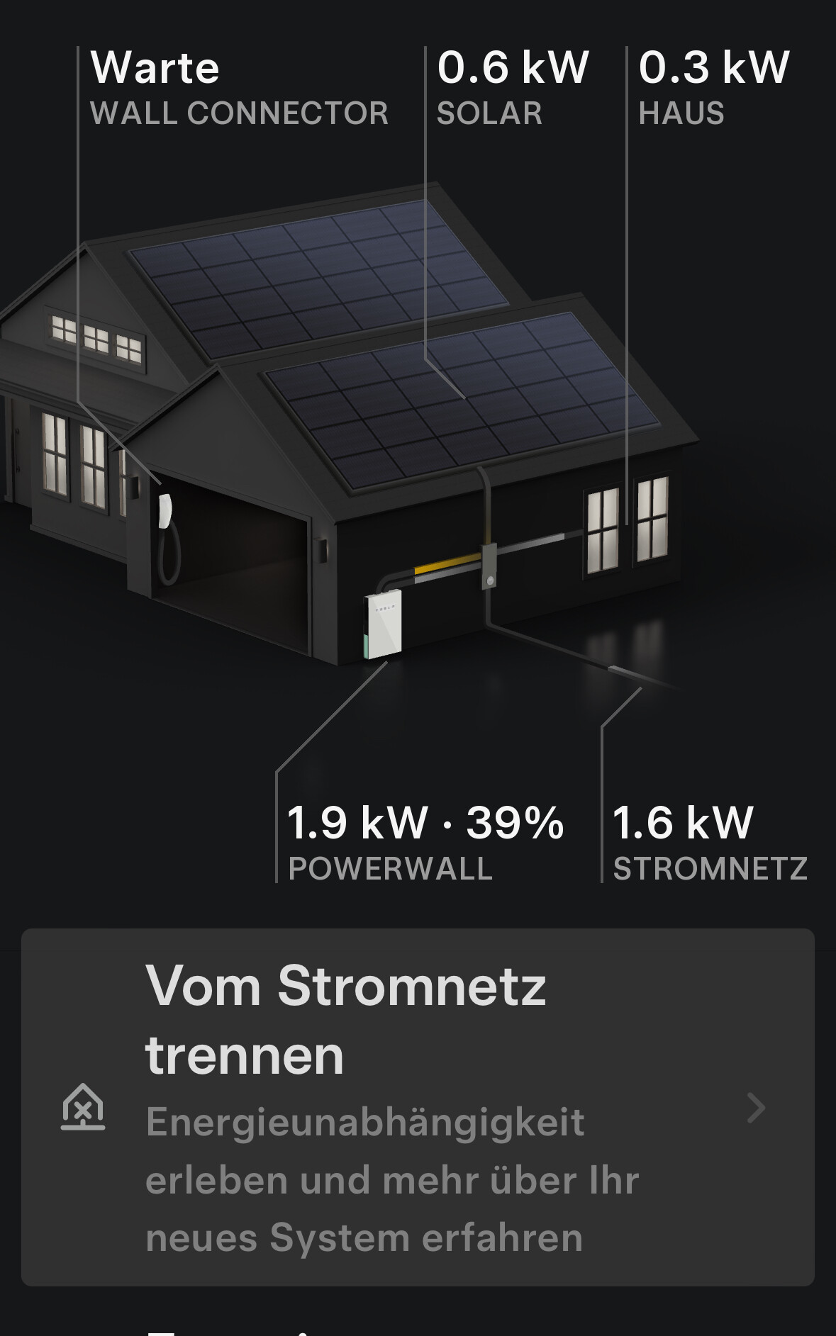

Klappt 1a, wenn ich die PowerWall2 aus dem Netz lade, zieht sie mit knapp 2kW.
Also würde eine Aufladung von 20 auf 80% so ca. 4h dauern +/-.
Der Verbrauch unseres Hauses liegt so bei 0,2-0,3kW pro Stunde, wenn die Klimaanlage läuft bei rund 0,6-0,7kW. Damit komme ich locker über die Nacht, selbst wenn nebenbei noch in der Küche gebrutzelt wird oder mal ein weiteres stromfressendes Endgerät am Start ist.

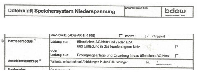

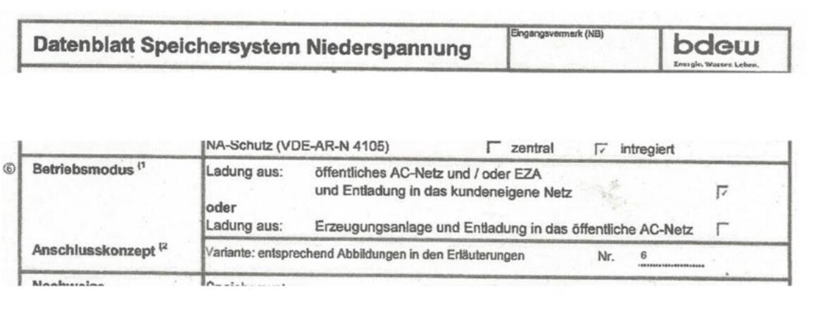

Ich habe aktuell leider keine Möglichkeit in meinen Unterlagen zu schauen, aber auf deinem Screenshot hat man 2 Auswahlmöglichkeiten, wie man seinen Speicher nutzt:
  1. Ladung aus dem Netz oder der PV, Entladung nur zur Eigennutzung und nicht ins Netz.
  2. Ladung aus der PV, Entladung ins Netz.
Eines von beiden muss man ja anscheinend wählen. D.h., wenn man den Strom aus dem Speicher selbst nutzt, bleibt einem ja nur 1. und man hat automatisch angezeigt, dass man den Speicher auch aus dem Netz lädt, oder?
