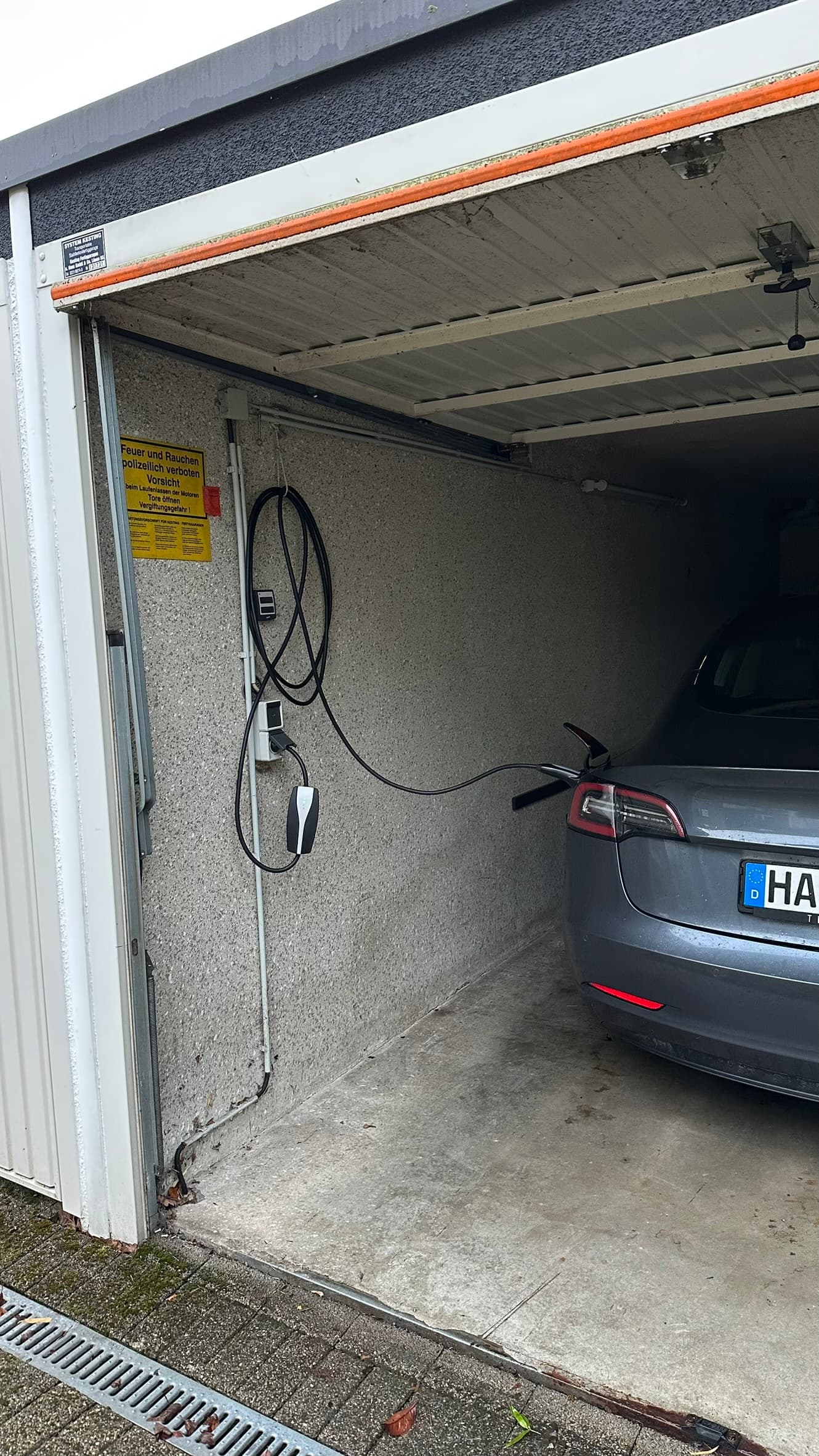

Hallo Zusammen,
das Thread ist zwar älter, aber es passt ziemlich gut zu meiner jetzigen Situation. Ich hoffe es ist in Ordnung, wenn ich das wieder hoch hole. :blush:
Meine aktuelle Ausgangssituation:

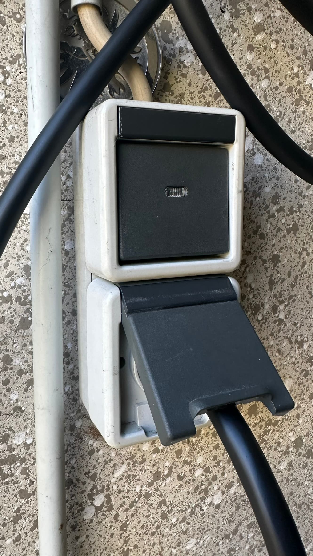

  • Schuko-Steckdose in der Garage, einzeln abgesichert mit 16A
  • Laut Elektriker eine Leitungslänge von 30-40m vom Hausanschlussraum zur Garage
  • 1,5mm²´-Leitung verlegt
Der Elektriker ist nicht begeistert, wenn ich mein Fahrzeug in der Garage aufladen würde.
Nach den Informationen hier im Thread sollte das jedoch kein Problem sein, allerdings mit <= 10A.

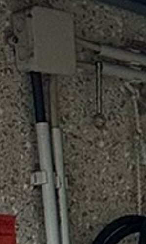

Das seltsame bei mir ist, dass laut Elektriker 1,5mm² auf 30-40m verlegt sind, aber die Tesla App zeigt nie weniger als 225V an. Das würde also irgendwie mit den Berechnungen, die hier genannt wurden, nie hinhauen. Schwankt immer zwischen 225V und 229V.
Was würdet ihr sagen? Laden bis zu einer gewissen Stromstärke möglich und wenn ja wieviel? Oder doch lieber sein lassen?
Es könnte auch sein, dass ein 2,5mm² Querschnitt verlegt ist (das schwarze Kabel), weil der Querschnitt wurde nachgeschaut im anderen Kabel, welches dünner aussieht.
Hier Fotos:
Was für eine Soannung zeigt der denn bei 6A ( oder besser 0A) an ?
