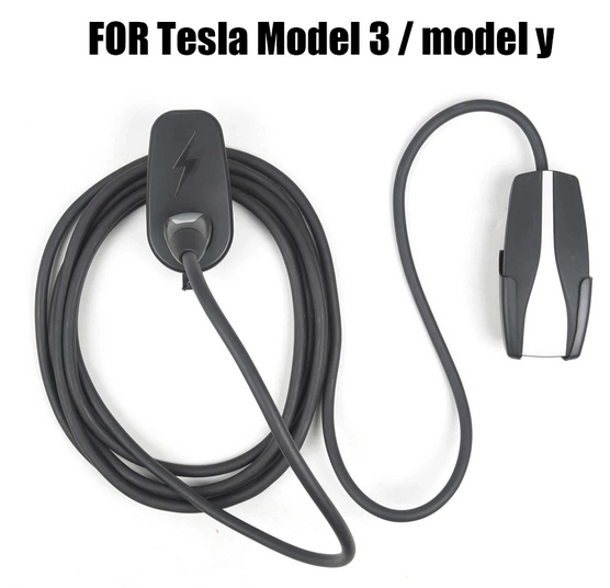

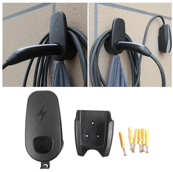

Tatsächlich habe ich gestern bei Aliexpress einen nützlichen Halter für ca. 22€ gesehen:
Für meinen Geschmack sieht das ordentlich aus:
Hat noch einen Haken für ein Handtuch :joy: Wobei, wenn ich darüber so nachdenke: das Kabel meiner Wallbox ist ständig schmutzig, da käme so ein „Lappenhalter“ wie gerufen.
Ob bei dem Ding aber auch der Typ2 Stecker passt? Sieht nämlich nicht so aus!
Das Kabel ist viel zu kurz dass der Ziegel aufm Boden liegt. Den kann man einfach hängen lassen. Sieht m.M.n. okay aus. Nur ein kleiner Haken für das Ladekabel wäre nett…
Musst bei der Bestellung aufpassen, dass Du die „EU-Version“ auswählst, auf den Bildern ist die US-Version abgebildet. Habe gesehen, dass es noch mehr Anbieter auf Ali gibt, die das Teil incl. Versand für um die 15-17€ verkaufen.
