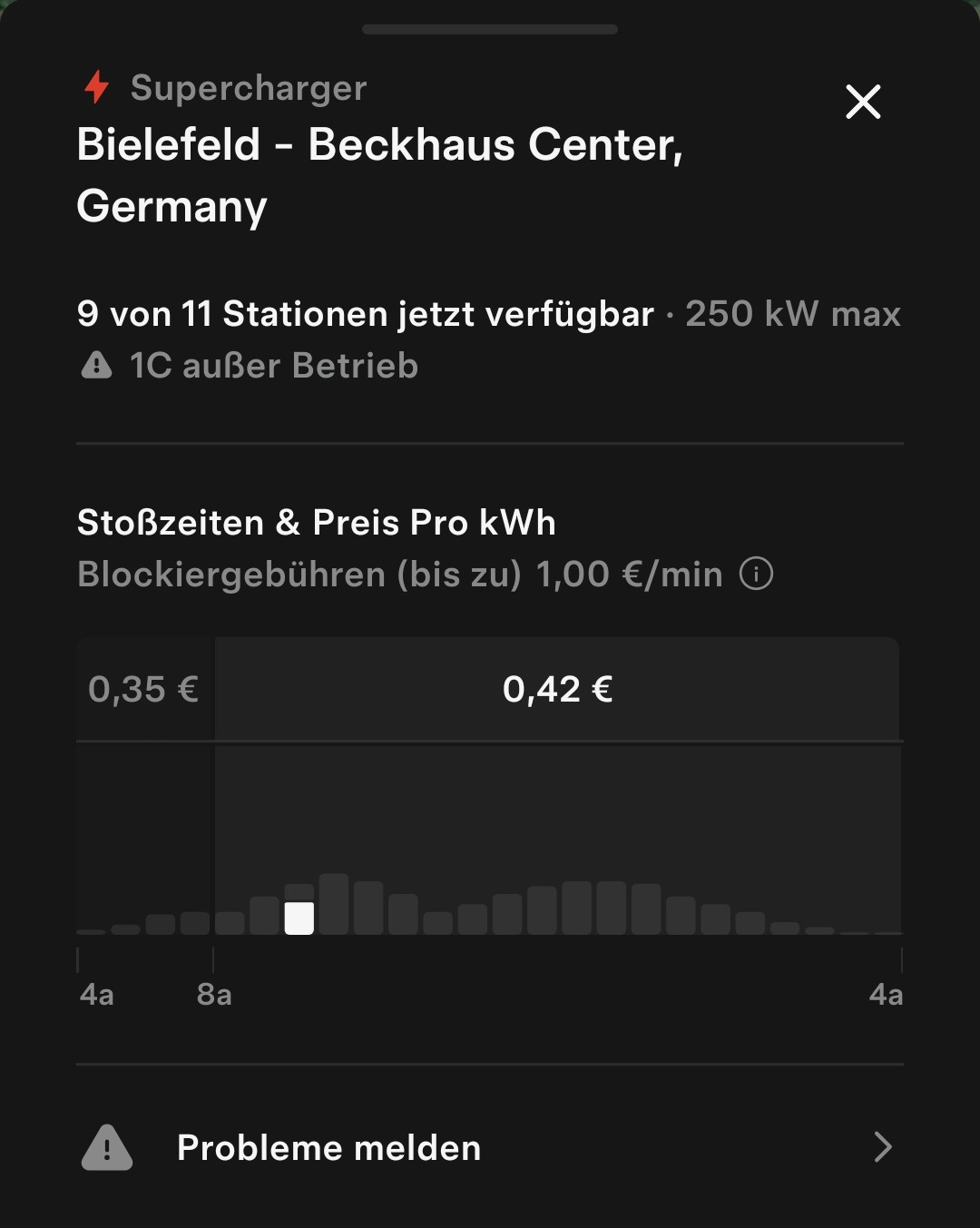

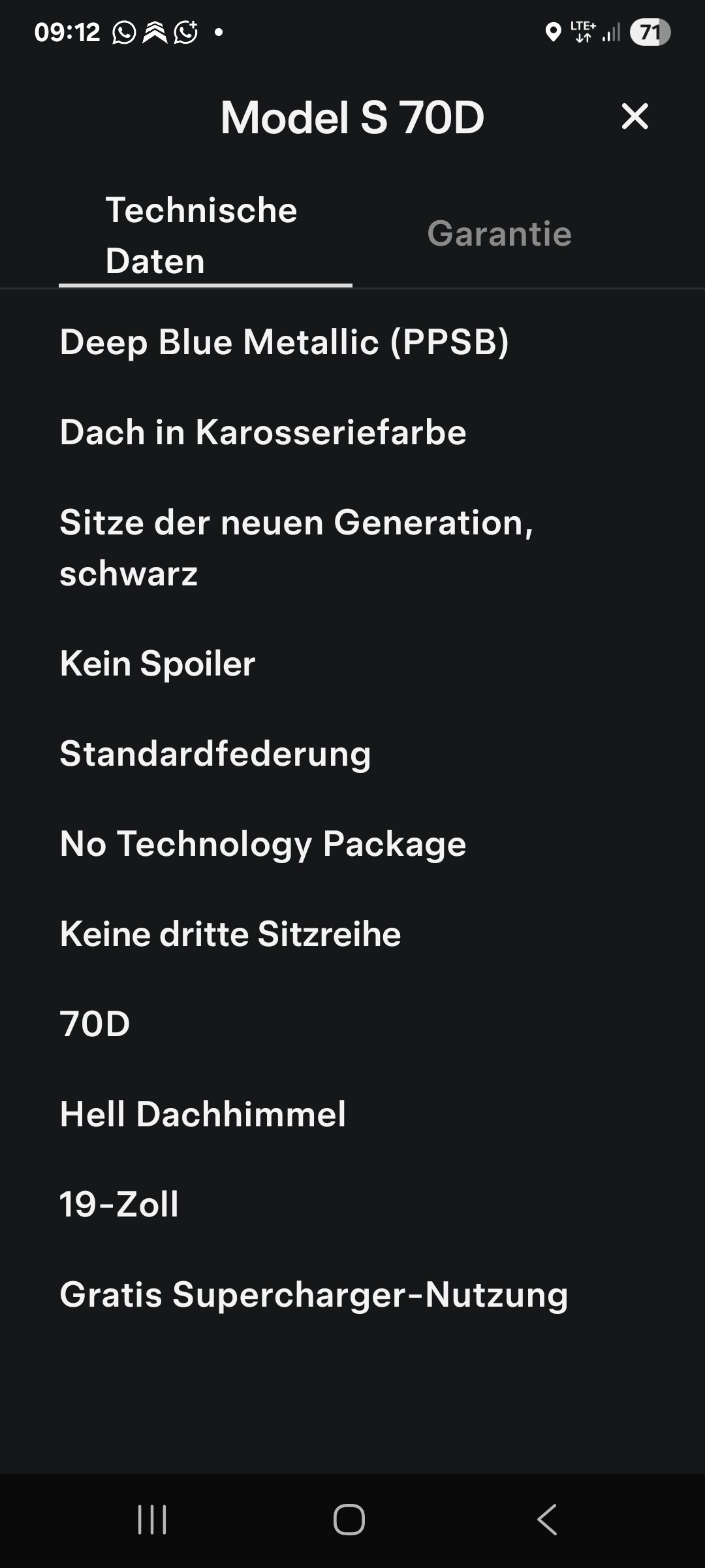

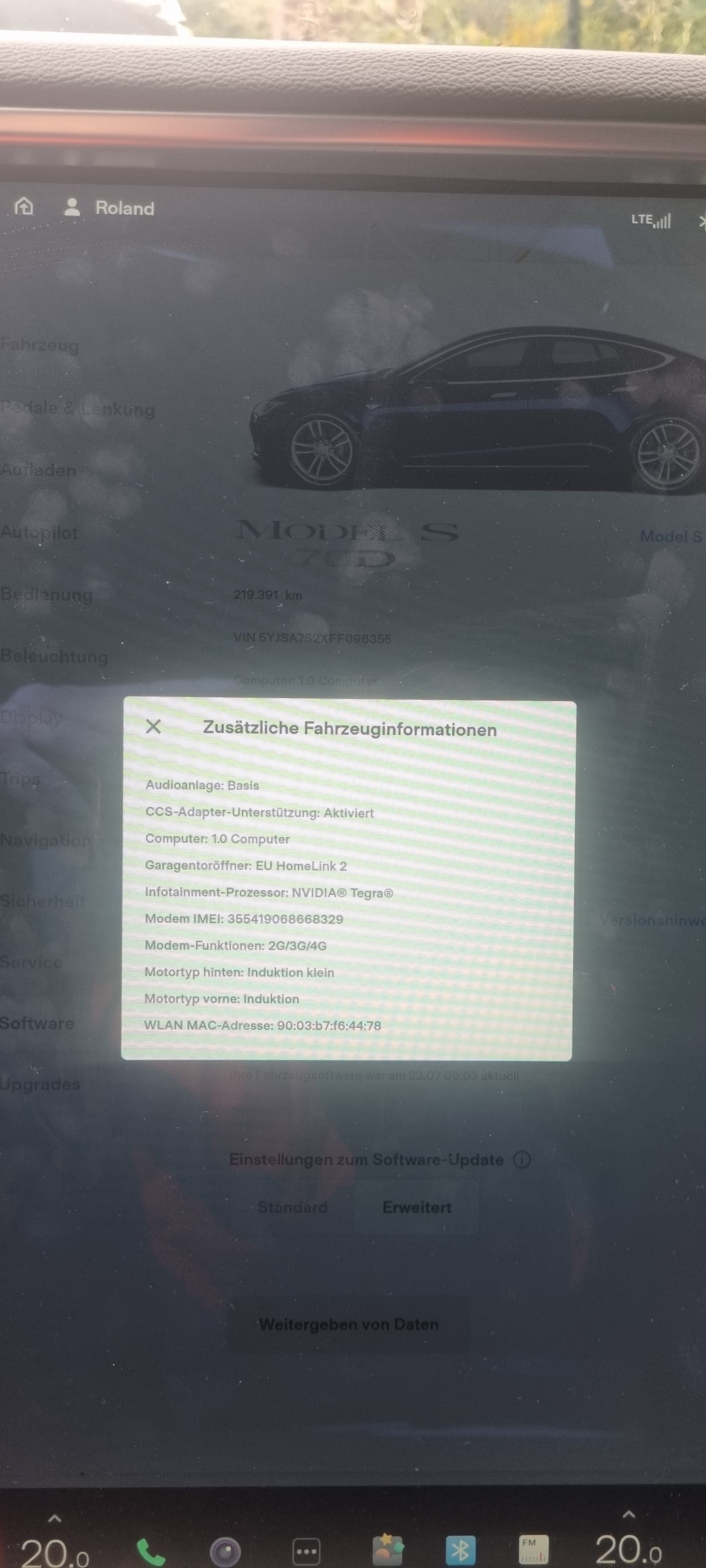

Kurze Frage. Im Auto Navi oder in der App?
In der App werden mir auch die Preise angezeigt, nur nicht verrechnet.
Im Auto schaue ich heute nach, kann mich nicht mehr daran erinnern.
Screenshot aus der App:
Edit:

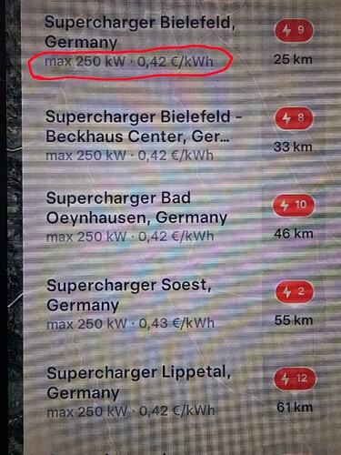

Bild aus dem Fahrzeug:
Wie man sieht, Preise stehen auch(trotz SC01) . Werden aber nicht verrechnet!
Sieht dann so aus:

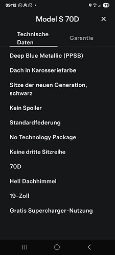

Bezüglich Ausstattung kannst Du ja unter zusätzliche Fahrzeuginfirmationen auch etwas abrufen.

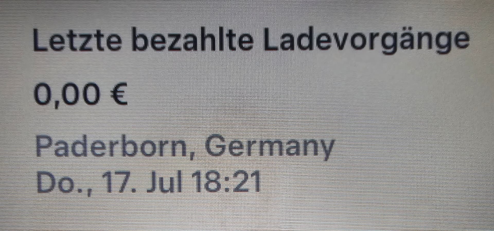

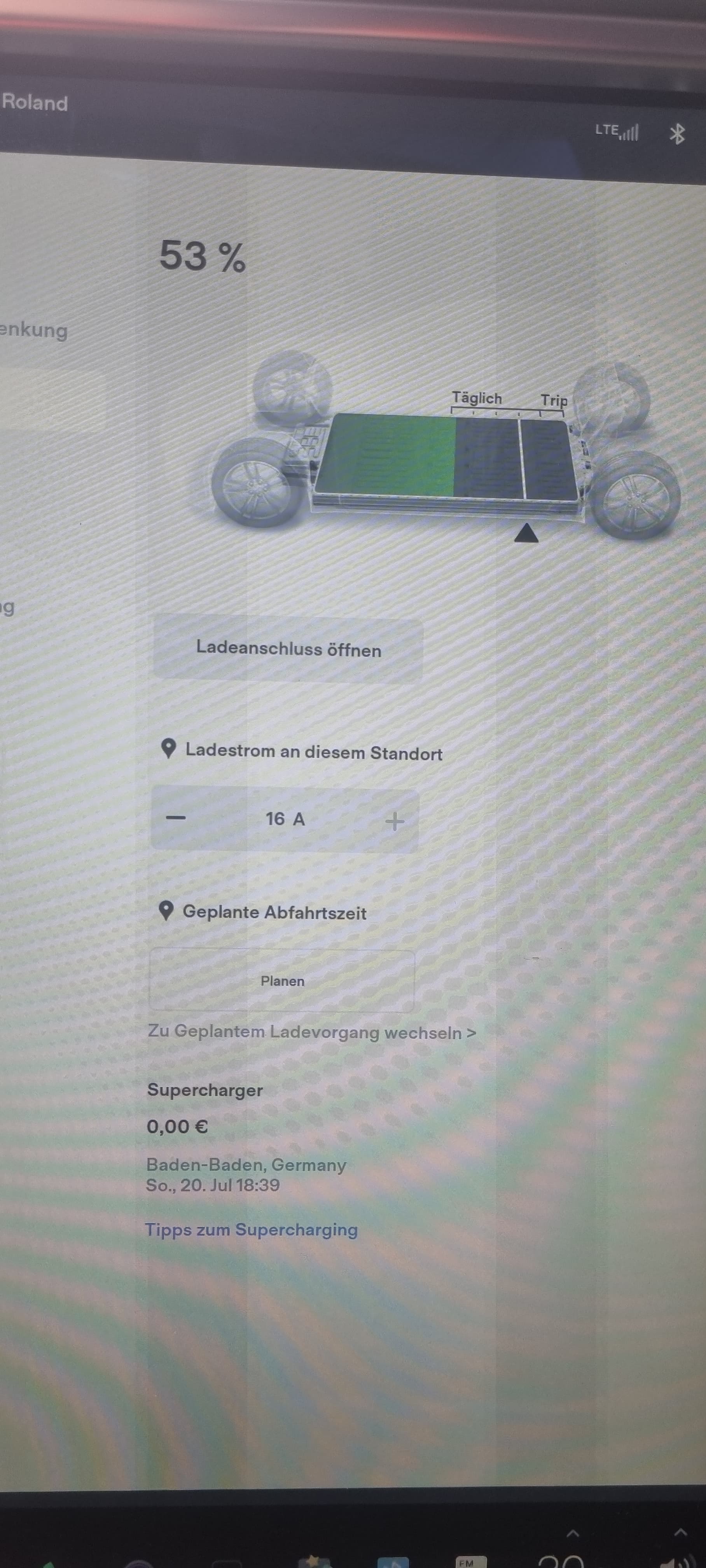

Ganz unten steht 0,00 € bei Supercharger
