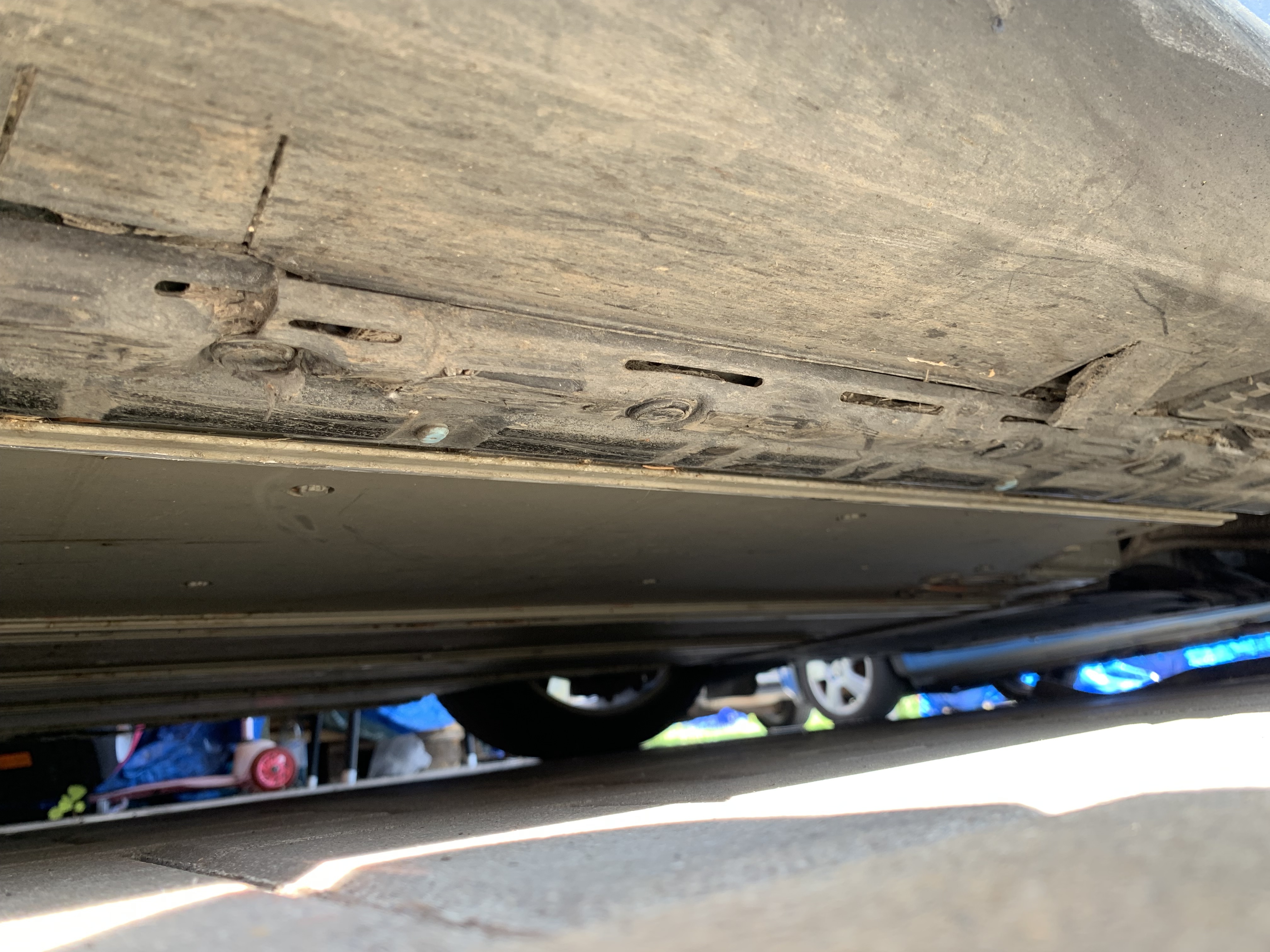

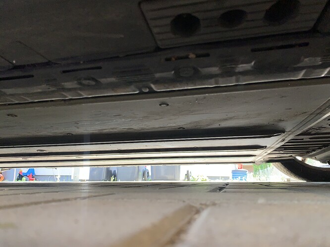

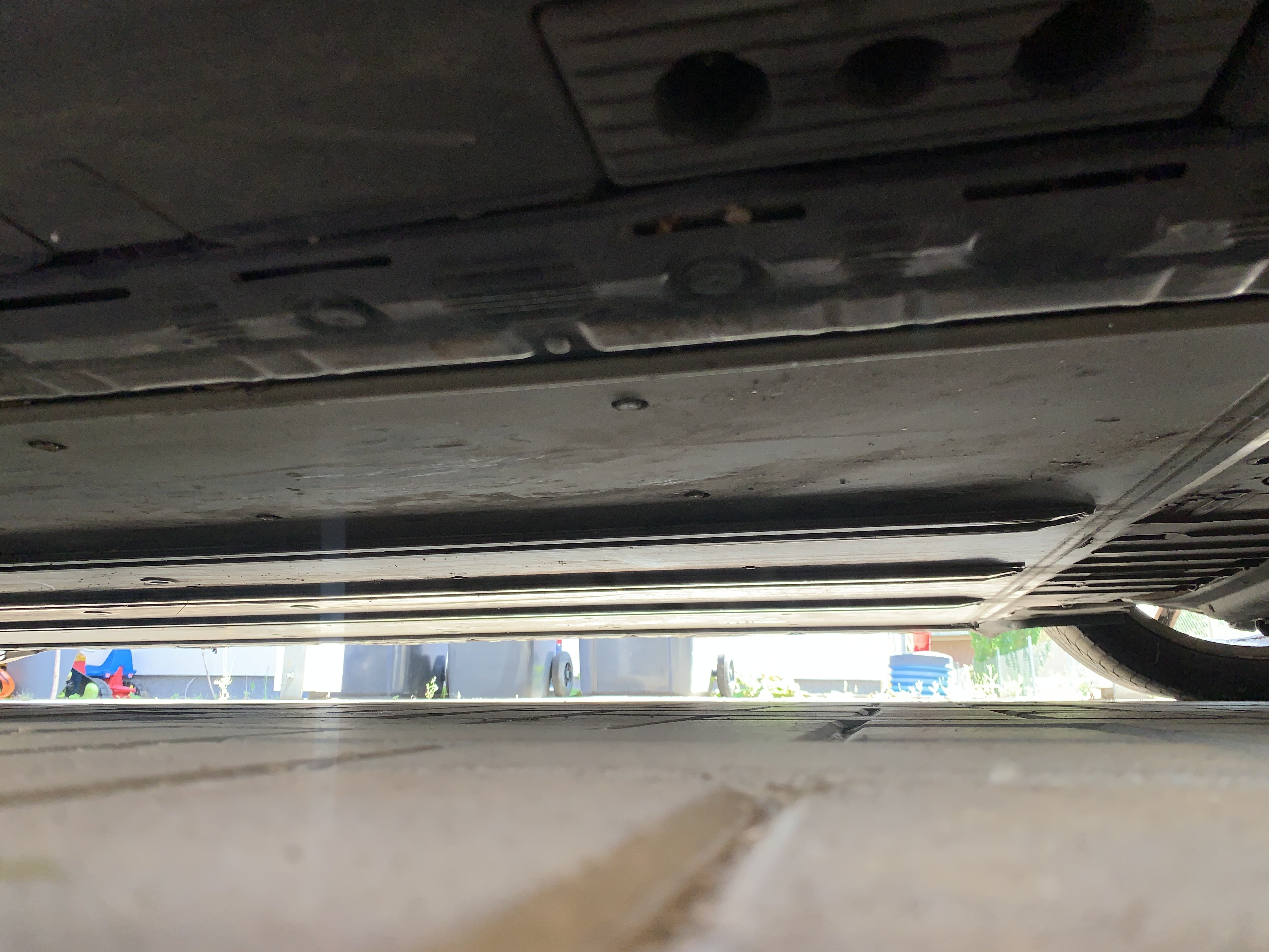

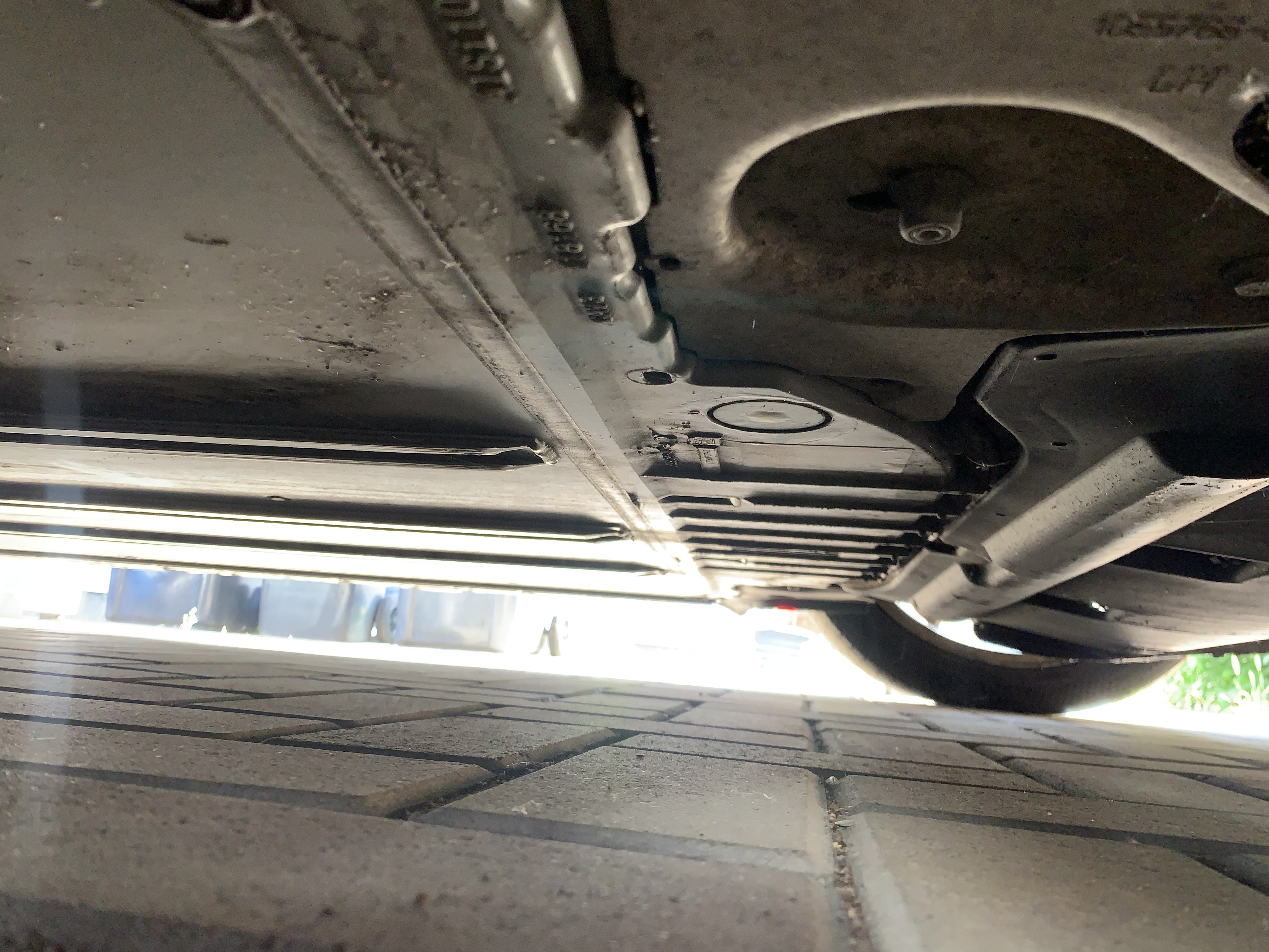

Danke für die weiteren Glückwünsche. Nachdem wir wieder da sind, habe ich mal ein paar Fotos vom Akku gemacht. Es sind definitiv Kratzspuren zu erkennen. Aber eine eingedrückte Stelle oder tiefe Kratzer außer an der Oberfläche sind zum Glück keine da. Scheint zum Glück ein sehr stabiles Gehäuse zu sein
Schwer zu sagen bei den Fotos, aber ich denke, dass das noch passt. :+1:

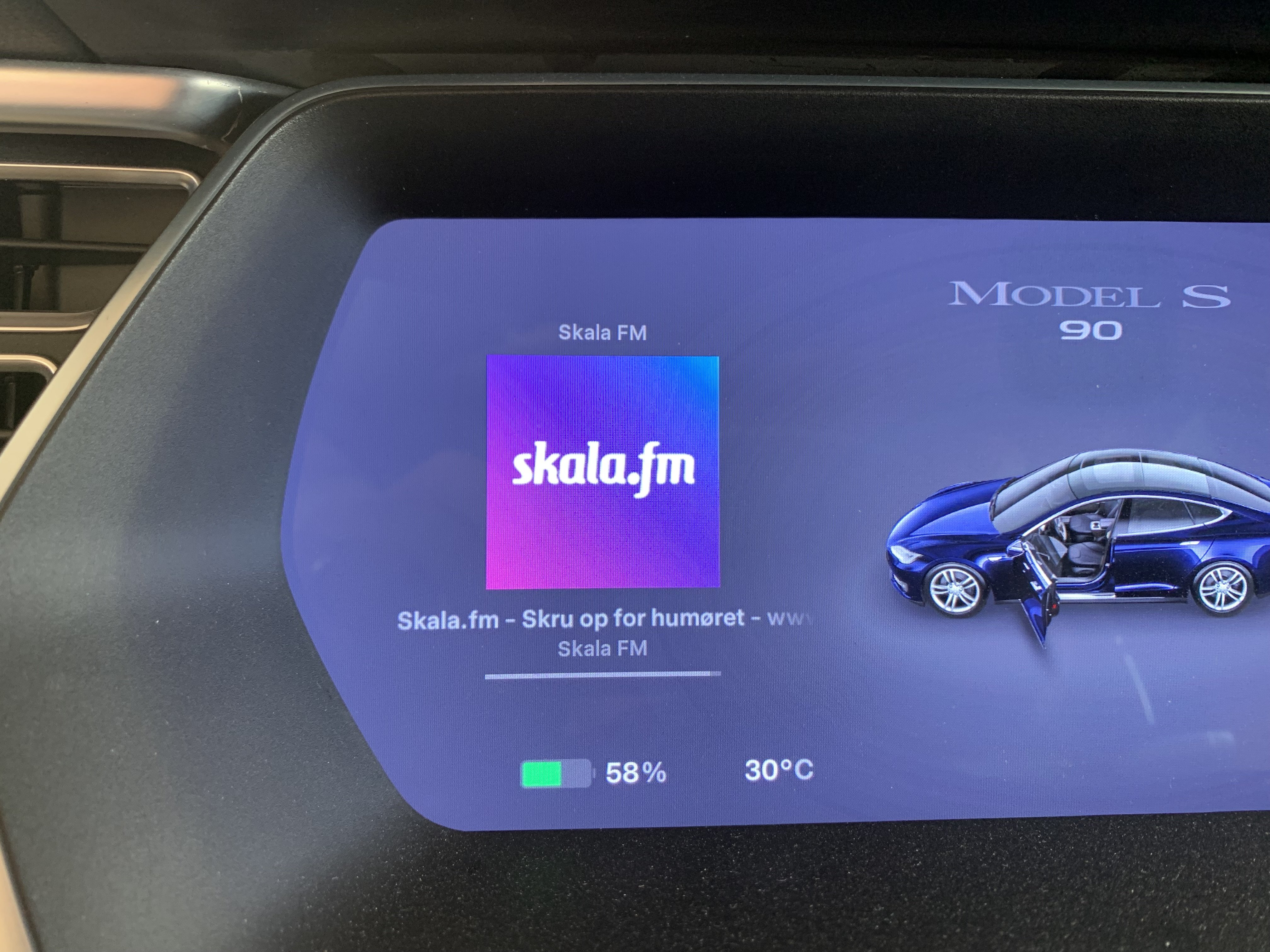

Es scheint aber trotzdem was nicht zu stimmen mit dem Akku. Der hat sich in den 2 Wochen um 22% selbst entladen (von 80% auf jetzt 58%) obwohl er aus war und natürlich nicht gefahren wurde. Vielleicht hat er doch einen internen Kurzschluss oder ein paar Zellen haben keinen richtigen Kontakt? Ich kenne mich mit Elektrotechnik leider überhaupt nicht aus. Die Kinder hatten noch vielleicht eine Stunde mit dem großen Display gespielt aber da war das Fahrzeug ja aus und wenn ich bedenke wieviel Energie dieser Akku speichert kann der ja im Schlüssel-Standby nicht soviel verbrauchen als würde ich damit 100km fahren!??
Locker
Um 1,5% pro Tag, kein Problem.
Nennt sich Vampire Drain, ist ein Konstruktionsfehler des S und liegt irgendwo zwischen 0,7 und 2% pro Tag SoC. Darüber liegt ein Problem vor, darunter kaum.
Den Fotos nach zu urteilen ist nix passiert beim Transport.
