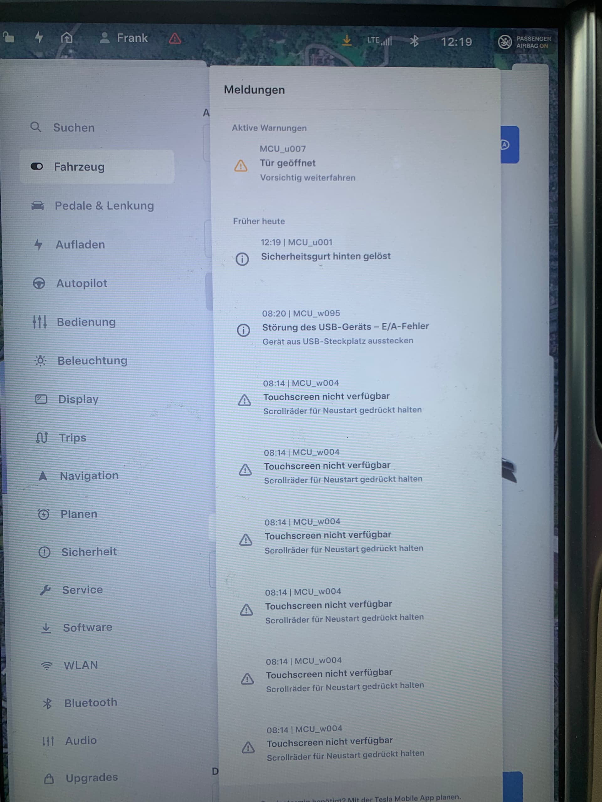

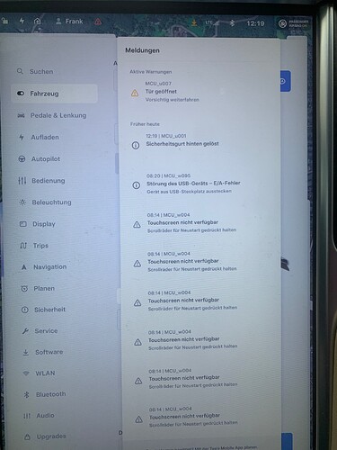

Nochmal kurzes Update: Nach dem Update ging es dann heute Mittag wieder. Konnte auch den mysteriösen USB Fehler fotografieren. Dabei ist gar kein USB eingesteckt. Gibt ja nur die zwei neben dem Zigarettenanzünder oder? Ist der Touchscreen über dem Display evtl. über USB eingebunden?
Hast du im Handschuhfach keinen USB? Oder gab es da noch keinen bei deinem Baujahr?
Nee gibt leider keinen bei mir im Handschuhfach. Aber Touchscreen funktionierte eben bei kurzem Test trotz der Kälte :+1:
Den USB-Fehler hatte ich heute auch, ohne das irgendein USB-Gerät angeschlossen war. Ist bestimmt ein bug der aktuellen Software Version. :man_shrugging:t3:

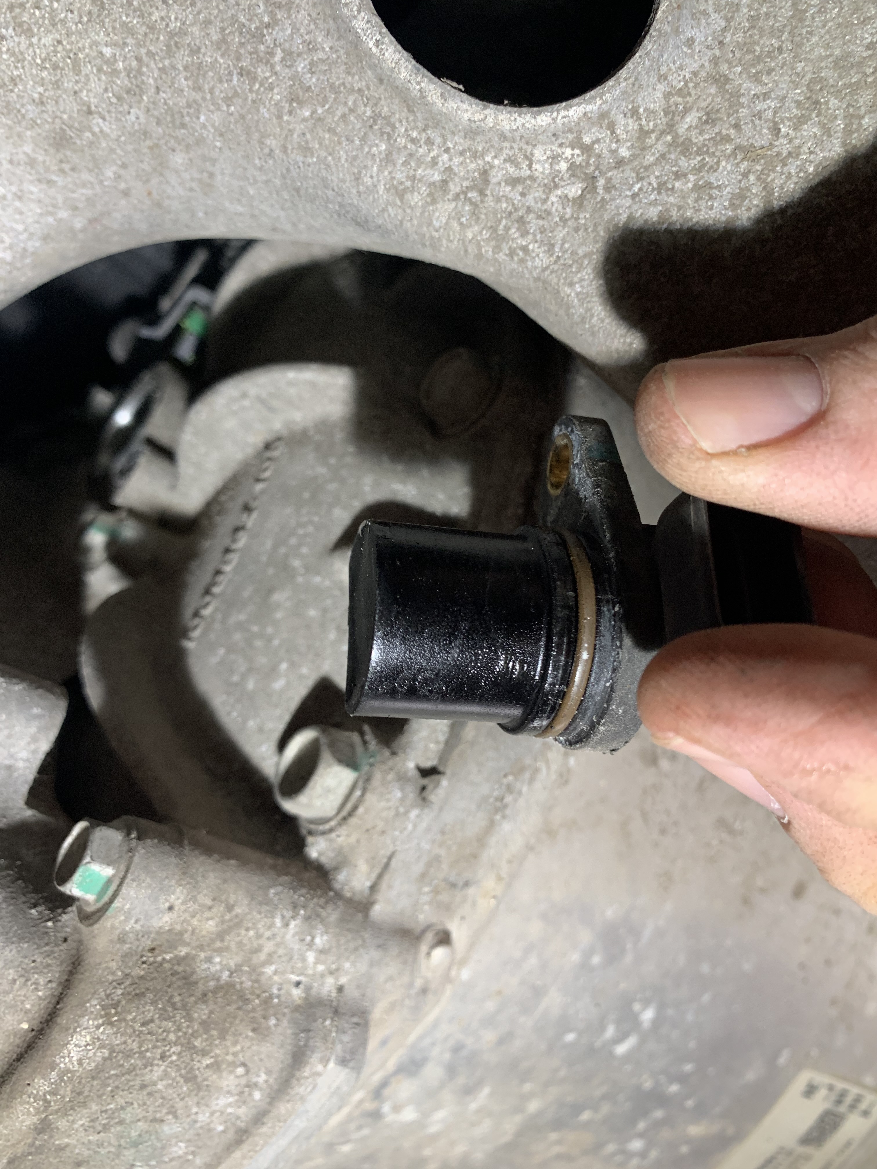

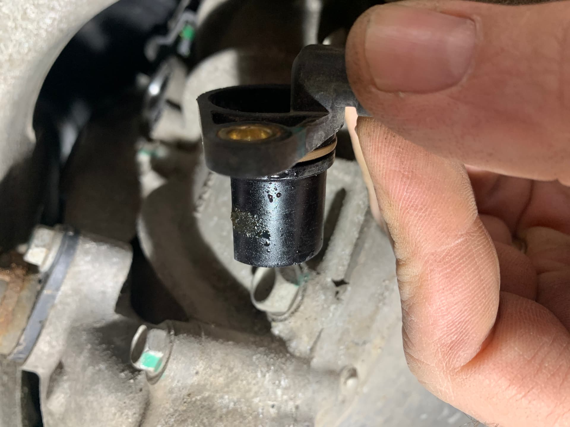

Leider musste ich heute bei den Vorarbeiten zum Coolant Delete Feuchtigkeit am Sensor feststellen. Geschmackstest leider süßlich - ganz klar Glykol. Meine Drive-Unit ist also kurz vor dem Exitus. Noch keine Fehlermeldungen. Ich wollte eigentlich nur mal nachschauen, welchen Durchmesser das Alu-Rohr von der Rotorkühlung zum Getriebe hat, um mir einen entsprechenden Schlauch zu kaufen. Hatte dann interessehalber nochmal den Sensor ausgebaut, der im Spätherbst noch trocken gewesen ist. Dass es schon fünf vor zwölf ist, hatte ich nicht gedacht. Also gut: Jetzt -sofort- heißt es handeln. Wird also ein unentspannter Abend bzw. Wochenende. Gleich die große Nummer na gut. Ich werde alles dokumentieren. Drückt mir die Daumen, ich kann’s gebrauchen :disappointed_face:

Kannst Du kurz erläutern, wie das zusammenhängt? Heisst das, dass die DU nicht mehr lange richtig gekühlt werden könnte wegen dem Leck?
