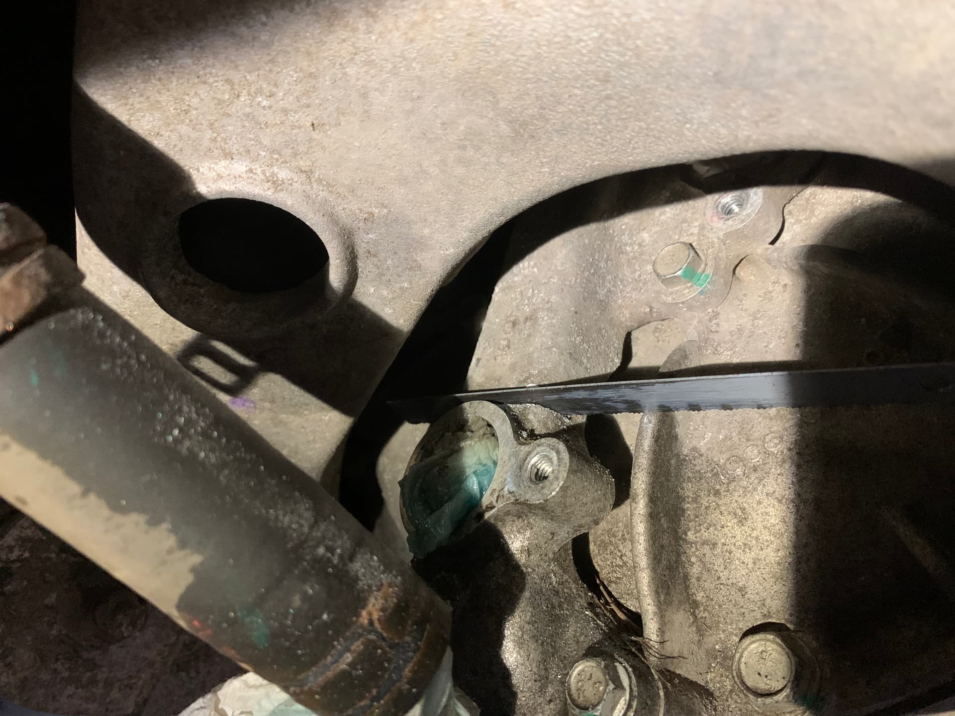

Für heute reichts. Habe den unteren Manifold jetzt abgesägt und morgen kommt dann das Kühlwasserrohr Richtung Getriebe dran. Hab schon viele Fotos gemacht. Werde alle Maße dazuschreiben bzw. Fotos mit Zollstock :joy: - ah herrlich - Gliedermaßstab heißt das - die in den Videos fehlen, damit man genau weiß was man braucht, da einbringen.

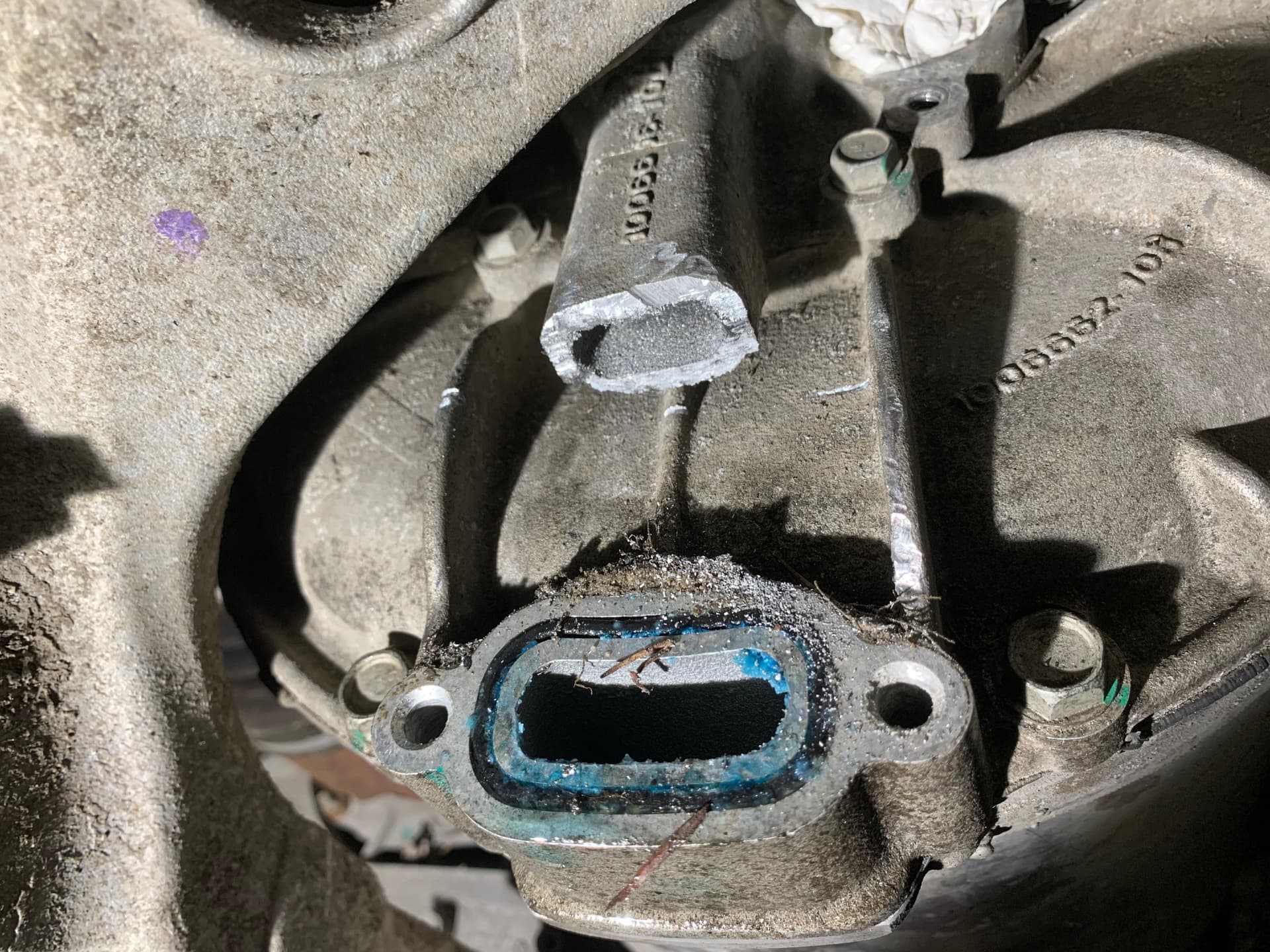

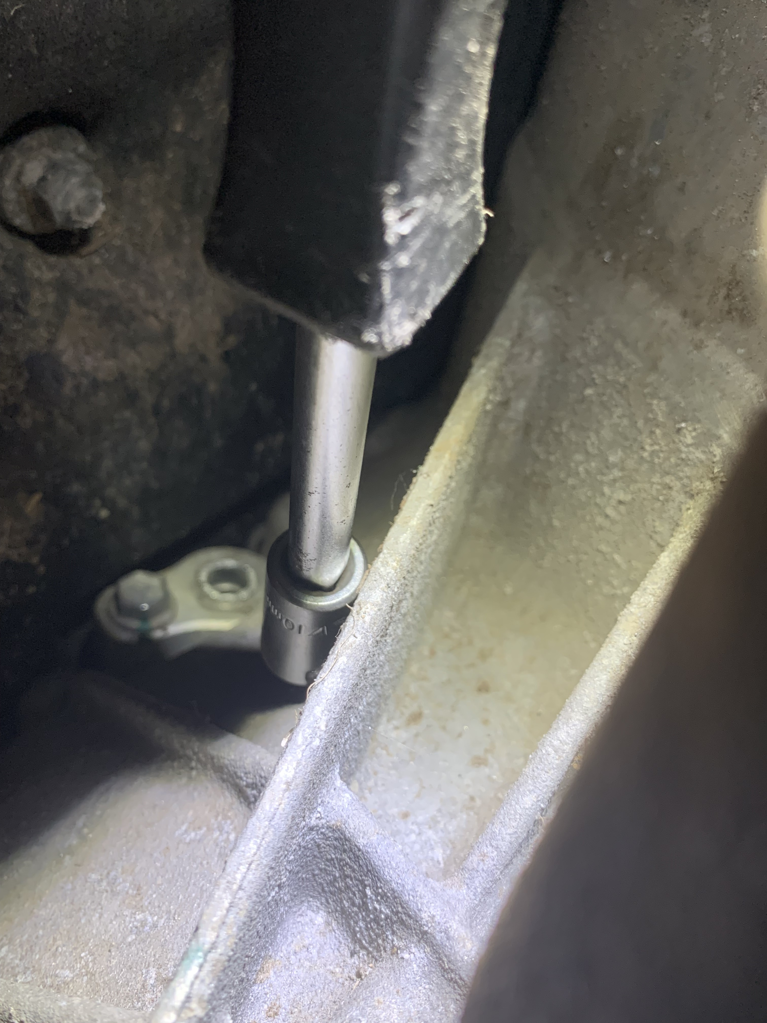

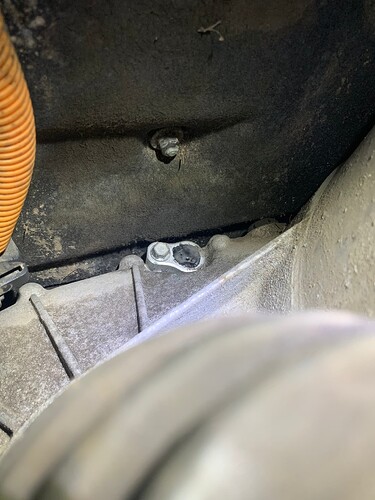

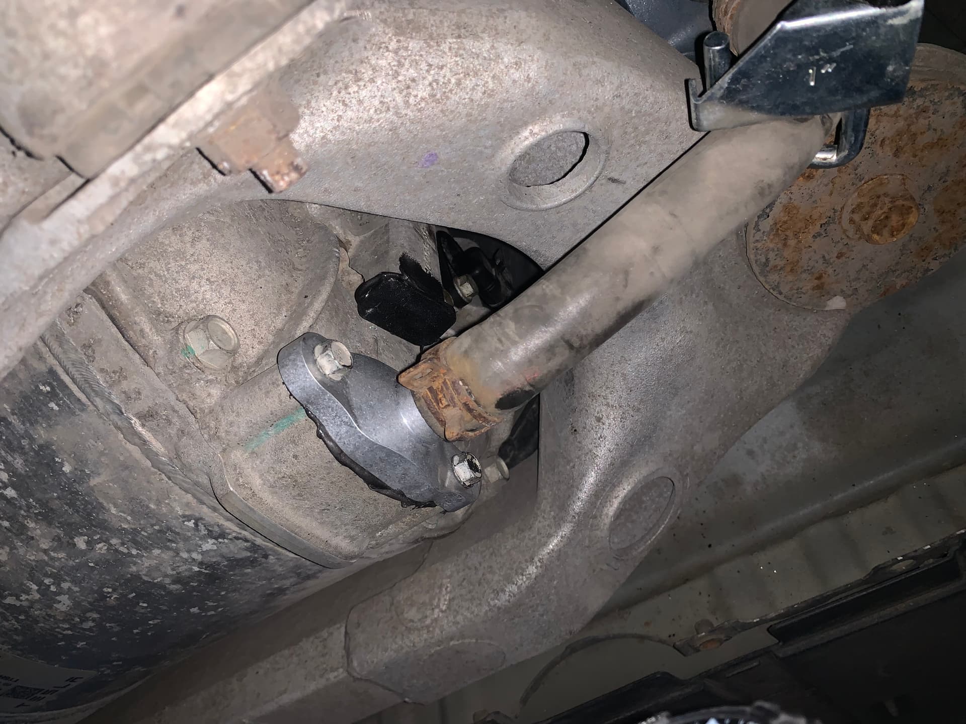

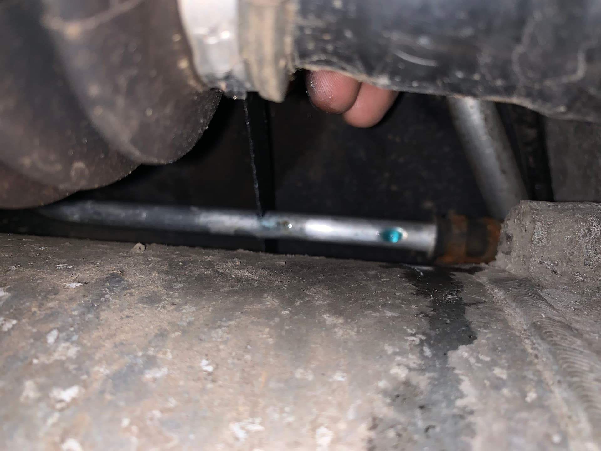

Leider hat gestern nicht alles so geklappt wie geplant. Mir ist die obere Leitung zum Motor („Fly Over Tube“) am Flansch zum Getriebe hin abgebrochen und zwar ganz hinten. Und das war unnötig. Ich wollte die schon abgesägte Leitung nochmals kürzen mit einem oszillierenden Multitool. Da die Leitung im abgesägten Zustand aber nur noch am Flansch hält, ist sie genau da abgebrochen :angry: Und da kommt man richtig schlecht dran. Es war eine Quälerei und ich war fix und foxi. Ich habe den Coolant Delete jetzt erstmal nur ohne die Getriebekühlung durchgeführt.

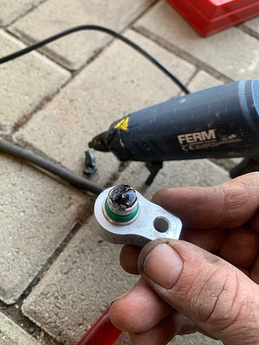

Der zusätzlich verwendete Dichtstoff „Renzosil“ sollte am unteren, großen Flansch jetzt über Nacht erstmal abbinden und ich konnte daher noch keine Entlüftung vornehmen. Er muss aber spätestens morgen wieder fahren da wir ihn brauchen. Habe den abgebrochenen Flansch erstmal mit Heißkleber :face_with_open_eyes_and_hand_over_mouth: verschlossen wer weiß ob das hält. Werden wir sehen. Ansonsten eben nochmal von vorne.
Die Aktion hätte aber sowieso nicht sofort so durchgeführt werden können wie geplant, da das bestellte T-Stück für die Verteilung des Kühlwassers vom unteren Flansch zum Getriebe hin einen falschen Durchmesser hatte. Werde jetzt die Sachen noch bestellen. Da die Fly Over Tube im EPC als „HV-bezogen“ eingestuft ist, werde ich das wohl eher nicht kaufen können im SeC. Wird also wieder eine lustige Geschichte. Werde weiter berichten :victory_hand:

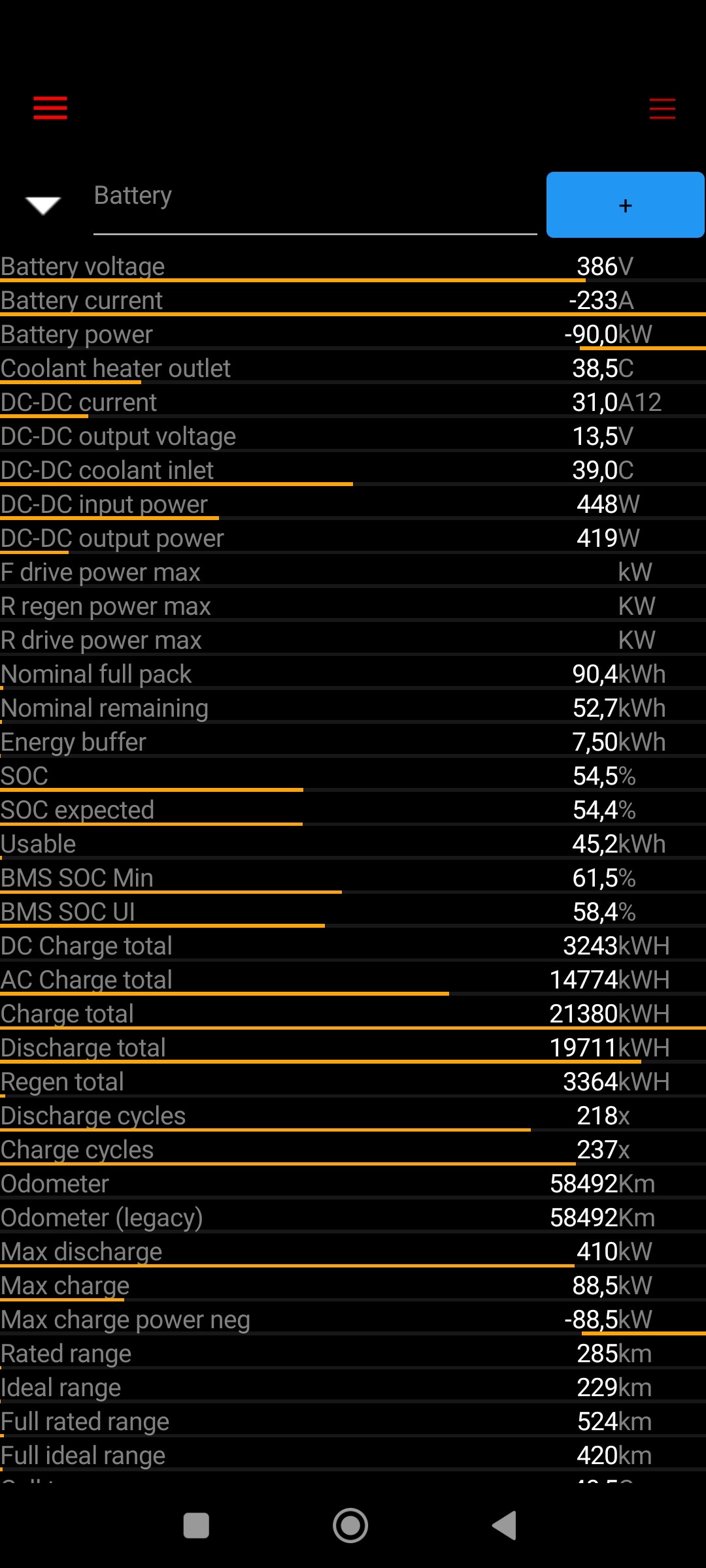

Ansonsten habe ich leider heute am Supercharger feststellen müssen, dass ich bei 98% SoC gerade mal nur noch 344km angezeigte Reichweite habe. Das waren vor kurzem - glaube ich mich zu erinnern, ganz sicher bin ich nicht - noch mehr als 380km. Warum das auf einmal soviel abgenommen haben könnte, kann ich mir nicht erklären.
Hast du zwischenzeitlich ein SW- Update durchgeführt?
Der Energy-Buffer wurde von 4 auf mittlerweile 7,5 kWh erhöht. Das entspricht eine TR von knapp 20 km.
Siehe auch ab hier in etwa, falls du noch die MCU1 hast. Ob das bei der MCU2 dann genauso ist, wie ich aber nicht:
Das ist auch bei der MCU2 so, die Änderung war aber schon ca. Sep 2025. Scheint aber nicht bei allen gleich zu sein. Mein Raven hat jetzt 7,5kWh Buffer, waren vorher 6kWh.
Achso ok danke euch. Ja er hat ein Softwareupdate durchgeführt. Ich habe es immer wieder verschoben aber dann hat es zugeschlagen ohne dass ich es unbedingt wollte naja. Ihr wisst ja echt alles hier :joy::+1: Dachte schon hoffentlich geht mir die Batterie jetzt kurz nach dem Wassereintritt in die Drive Unit nicht auch noch über die Wupper :joy:

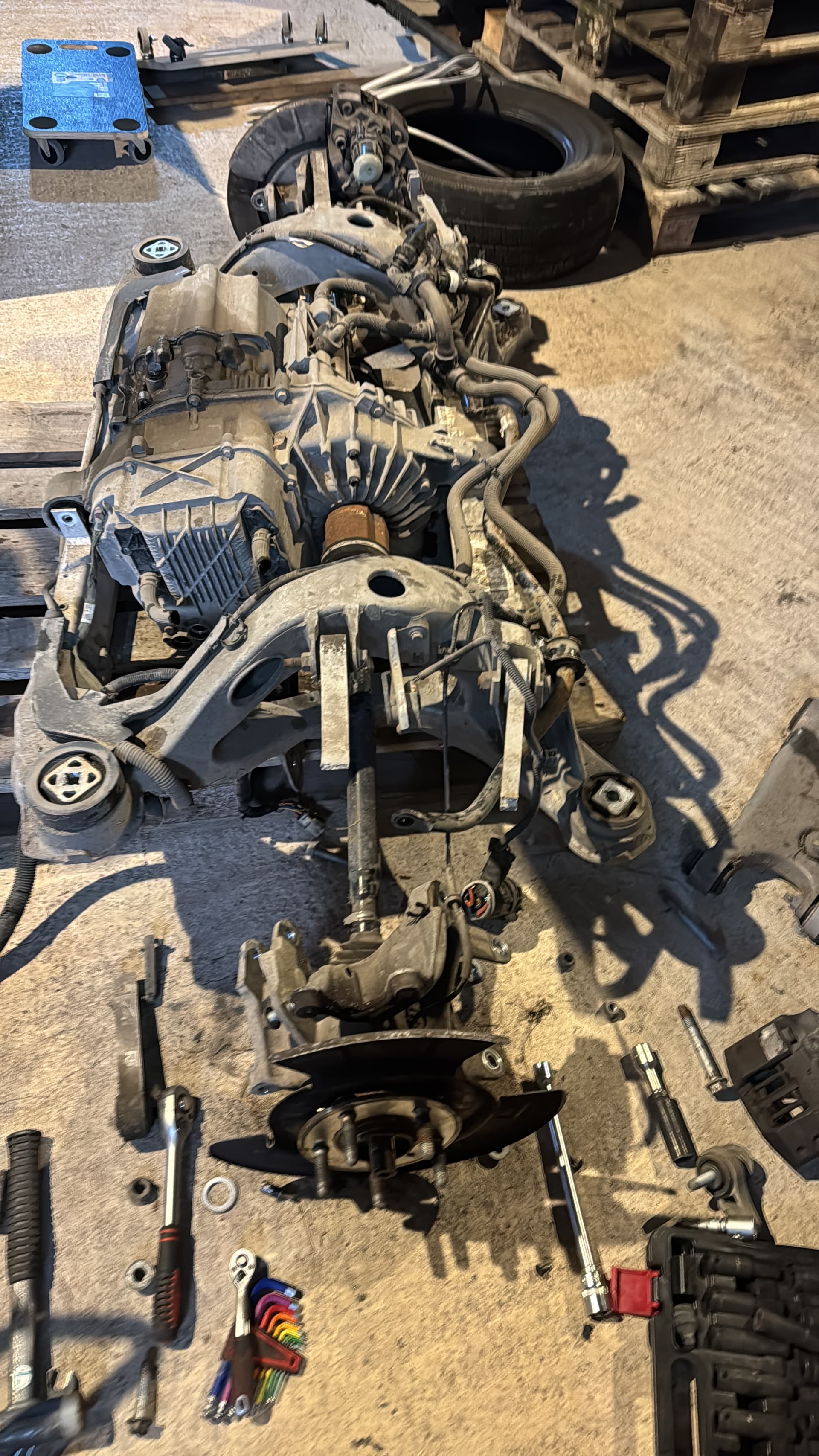

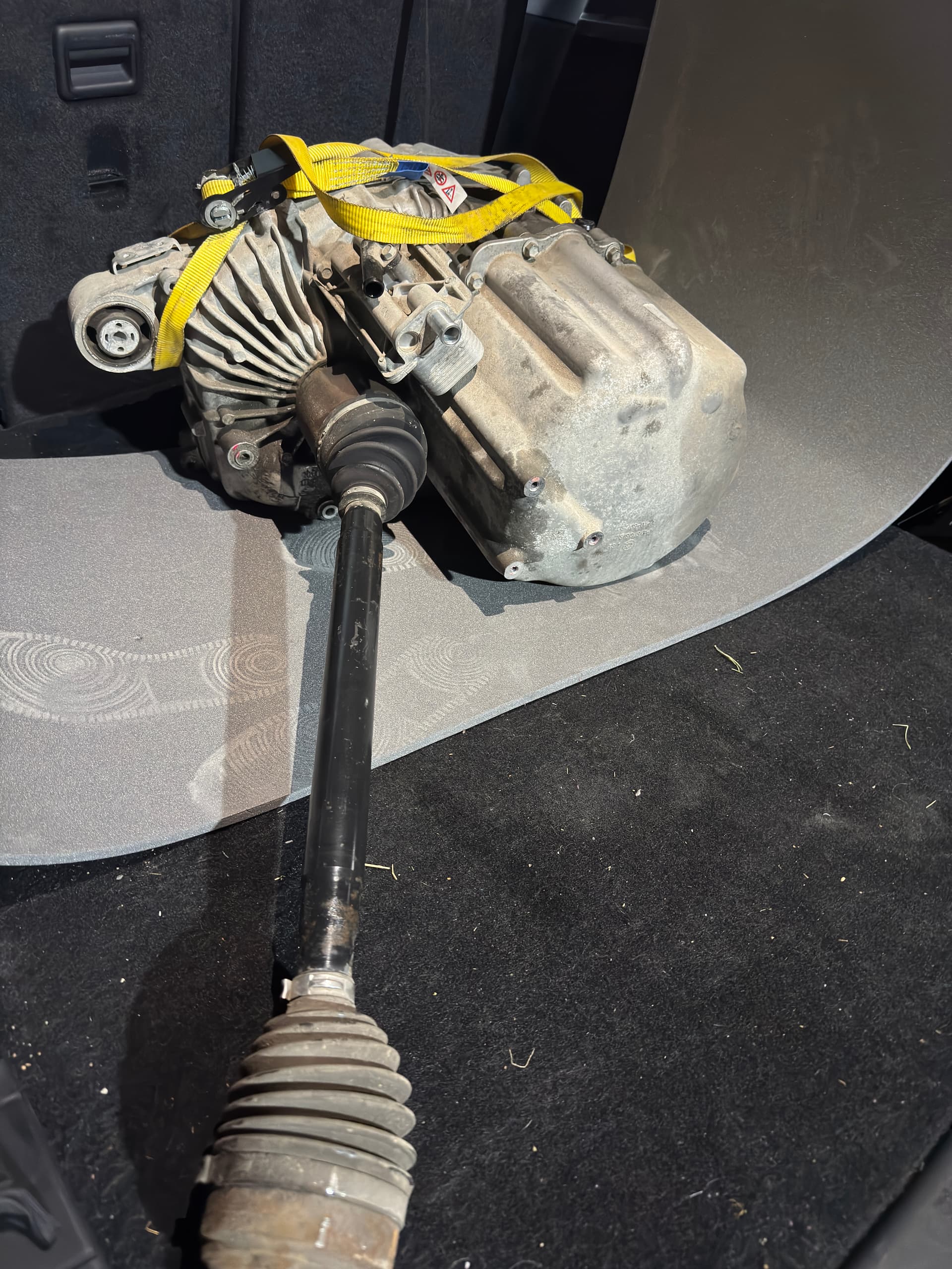

Brauchst du noch Teile?
Schau mal hier:
Der Umbau ist echt einfach. 4 schrauben und zwei Kabel dann kann die ganze Hinterachse runter. Ich war echt überrascht wie easy. Melde dich wenn du Teile brauchst. Die Anzeige da ist von mir
Danke im Moment noch nicht; kann sich aber täglich ändern :grinning_face_with_smiling_eyes::victory_hand:
