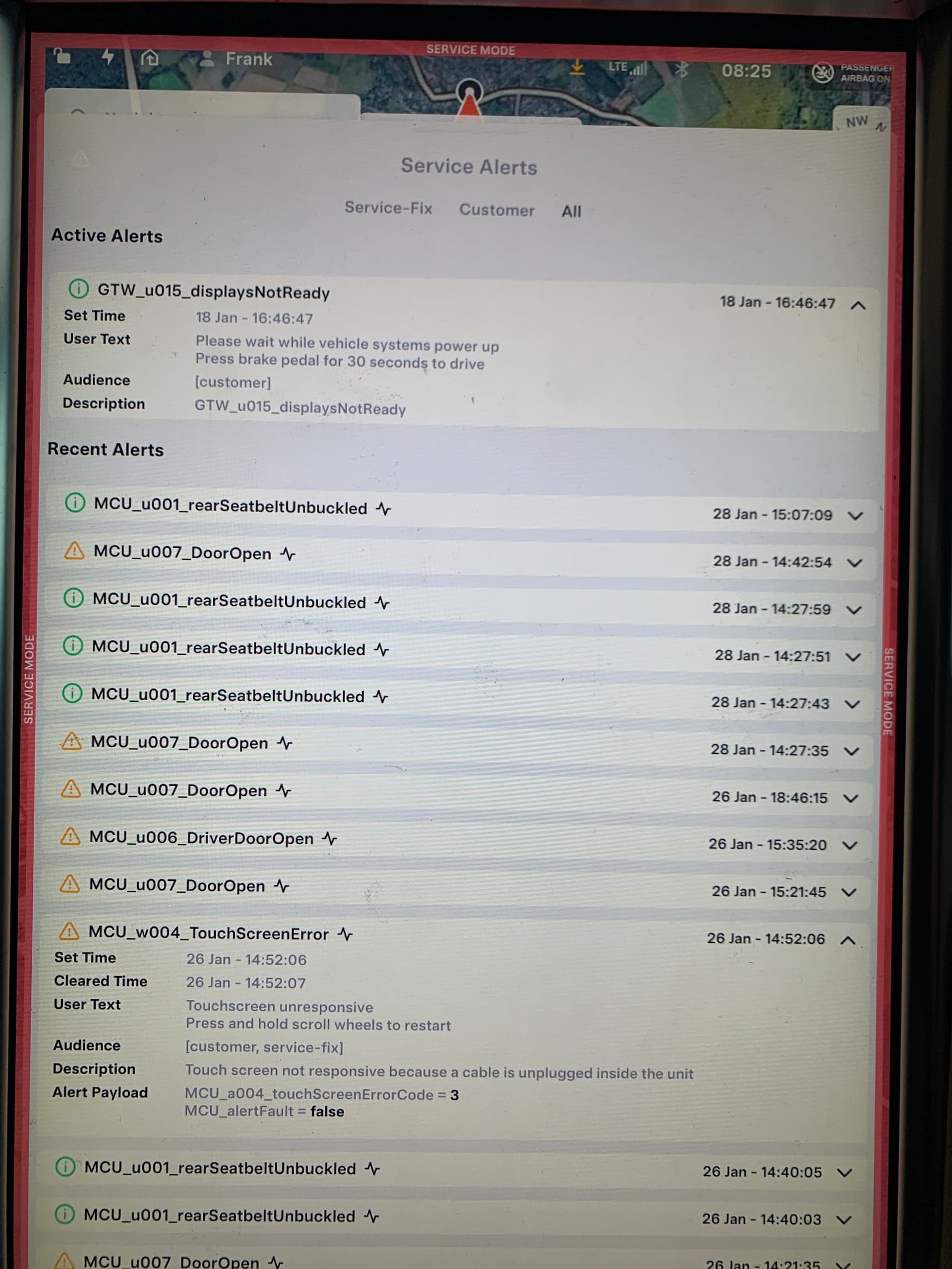

Oder es hat mit einem nicht richtig eingesteckten Kabel zutun, was von der MCU als Fehler selbst ausgeworfen wird (s. Bild).
Habe auch den Fehler im Service Mode gefunden (s. Bild). Gestern Morgen hatte ich noch einen weiteren Fehler (konnte ohne Service-Mode angesehen werden, war oben neben dem Profilnamen im roten Warnungszeichen hinterlegt). Da stand was von „USB Gerät nicht erkannt“ oder so ähnlich. Habe es leider nicht fotografiert. Der Fehler ist auch nicht mehr vorhanden und auch im Service-Mode nicht mehr auffindbar.

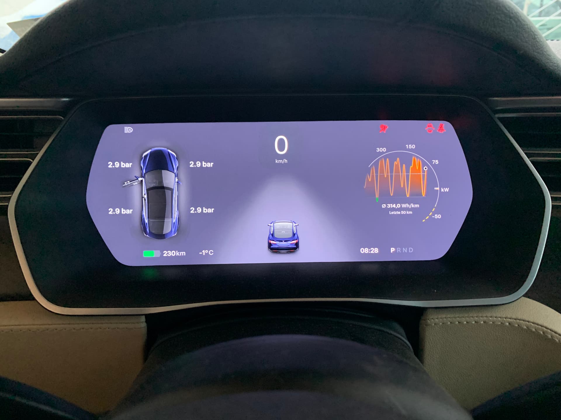

Verbrauch jetzt wieder bei 320Wh/km ist also einfach nur der Kurzstrecke geschuldet mit bei uns ungünstiger Topographie (also recht steile Berglandschaft). Werde weiter berichten wann das Problem wieder auftaucht.
Ja, das ist dann bei dir im Winter so, da du bei kalten Akku keine Reku hast.
Wenn im Frühjahr/ Sommer die Temperaturen höher sind, und der Akku nicht mehr auskühlt, dann wirst du auch im “Gebirge” bei Kurzstrecke auf einem Verbrauch unter 200 Wh/km kommen, da die Reku dann immer komplett zur Verfügung steht und die orangenen Stricke nicht mehr vorhanden sind. Sobald die Akkutemperatur ~>15°C ist, tritt das ein. Da hilft es, wenn das Fahrzeug in einer Garage steht.
Das ist eher bei der Temperatur dem Battery Heater geschuldet, denn der ballert da 4,7kw rein um die Batterie zu heizen. Im SmT sehr gut zu sehen.
würdest du zu Hause vorheizen am Kabel, wäre der Verbrauch auch im Winter bei Kurzstrecke in der 200-230 Gegend .
Ist zumindest bei mir so
So kann man sich den Verbrauch auch schönreden..
Im Übrigen ballert mit RM genau 0,0 kW in die Akkuheizung rein.
Keiner hat auch was von Verbrauch schönreden gesagt, du interpretierst hier wieder deine Meinung in nicht geschriebenes.
Und das mit dem RM stimmt auch nicht. Mit RM heizt er hald nur noch den Akku auf 7° und nicht mehr 20° - aber bis 7° verbraucht der Battery Heater genauso viel.
