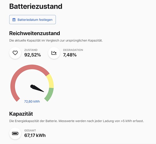

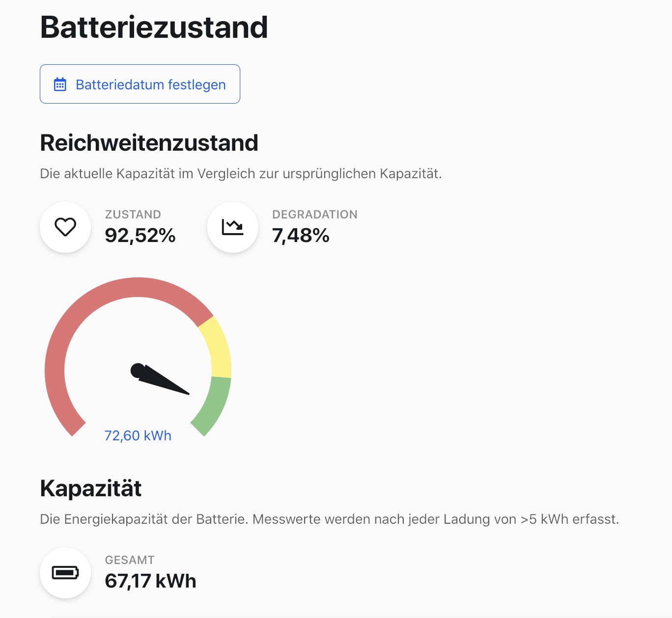

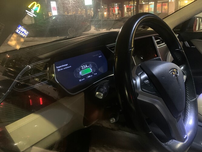

Danke für die Antworten, dann ist der Verbrauch also mehr oder weniger normal. Auch die Reichweite unter 100km bei ca. 90% SoC. Dachte schon es stimmt irgendwas nicht. Also werde ich zur Zeit einmal in der Woche zum Supercharger fahren. Denke auch nicht dass das DC Laden so schädlich ist da es ja durch das Heizen bzw. die Wärme die die Feuchtigkeit im Akku fernhält. Dass dadurch die Degradation höher ist, sehe ich nicht als Problem. Denn was bringt mir eine geringere Degradation wenn durch die Feuchtigkeit das ganze Pack abschaltet. Und außerdem hat meiner ja eh schon die besten Zeiten hinter sich. Bin aktuell bei ca. 95 Prozent bei 330km das heißt also dass der wohl schon deutlich bessere Zeiten gesehen hat.

Ich kann mich auch nicht beschweren nominal full pack 96,8kWh bei einem 5 Jahre alten Raven Performance ist schon super, hat aber auch noch keine 30tkm drauf. Der Vorbesitzer hat den eigentlich nicht benutzt. Zumindest bei mir scheint die kalendarische Alterung eher vernachlässigbar zu sein.
