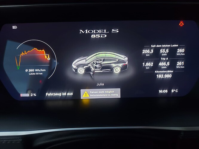

Hey, Ich bin neu hier und fahre einen 09.2015 Model S 85d mit derzeit schon 185 000km.
Ich würde gerne Erfahrungsberichte über die Akkus der 85er Modele wissen.
Wie veil Kwh Ihr bei 100% ladung verbrauchen könnt laut Tacho.
Bei mir sind es Maximal 55Kwh (derzeit bei einer Temperatur von 0 Grad)
Bei 3% ist er stehen geblieben, 10 meter vor dem SuC (!!!Danke an die Schiebe Freunde!!!)
54kwh sind eindeutig zu wenig Kapazität für eine 85Kwh Model, er blieb bei 3% akkustand und einer gefahrenen Strecke von 206,3 km einfach stehen! Das ist nach meiner Rechnung 63% akku Kapazität weit unter 70% wie von Tesla Garantiert.
Das er da stehen geblieben ist zeigt doch ganz deutlich, dass das BMS keine Ahnung mehr hat wie voll der Akku eigentlich noch ist. Daher kommt auch die geringe Entnahmekapazität, da die Prozentanzeige falsch ist.

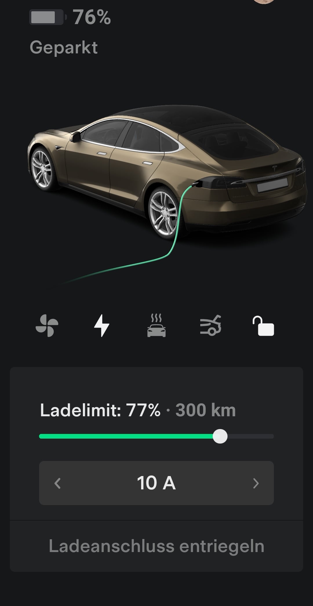

meine Anzeige im Winter bei 77% SOC , geladen mit 10A.
MS 85D Bj 2015
Hallo, lade mal bis 77% auf, dann sehen wir den Unterschied…

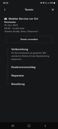

Dann vereinbare mal ein Servicetermin und halte uns auf dem laufenden. Bin gespannt!
Hab ich bereits gestern gemacht XD.
Das gibt einen Austauschakku. Ist „condition“ X oder Z. Kann es sein, dass du erst mit Verzögerung auf die neueste Software aktualisiert hast?

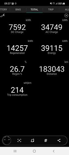

Hier bekommt ihr mal ein paar Daten
