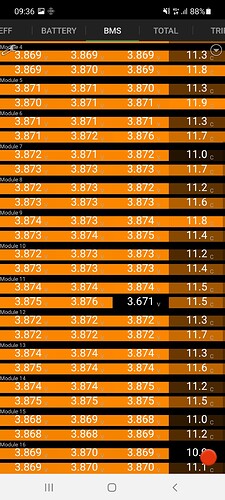

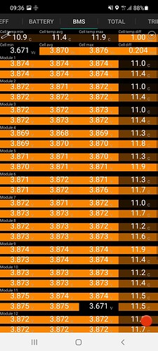

Klarer Fall: Modul 11 faul
Du kriegst mit grosser Wahrscheinlichkeit einen 85er Akku mit um 370 km Reichweite.
Edit:
0,204 V Zelldifferenz ist massiv. Gute Akkus mit dieser Laufleistung haben <0,006 V.
Die Garantien beim S85 laufen langsam aber sicher aus. Es fehlt deshalb ein Anbieter in Europa, der sich solchen Akkus auch nach der Garantie annimmt. Denn wenn man mal genau hinschaut, sind eigentlich 99% des Akkus intakt. Nur der eine von 6 Strängen im Modul 11 ist fehlerhaft und darin womöglich auch nur eine einzige der 74 Zellen in Serie, wie das ja Gruber Motors mal detailliert auf YouTube beschrieben hat.

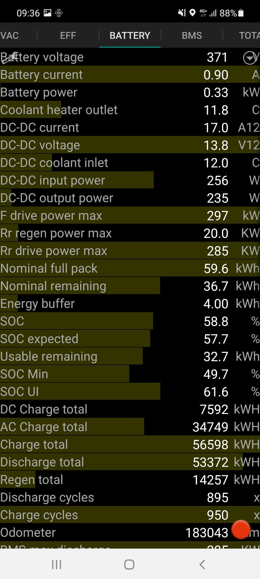

Aus deinem ersten Post, wo du die 53kWh beklagst, ist das aber nicht abzuleiten. Wenn diese Strecke in einer Woche zurückgelegt wurde, kannst du je nach Zustand der 12V mit bis zu 10 kWh an Vampirverbrauch rechnen. Bei solchen Angaben müsste der zeitliche Abstand der letzten Ladung angegeben werden.

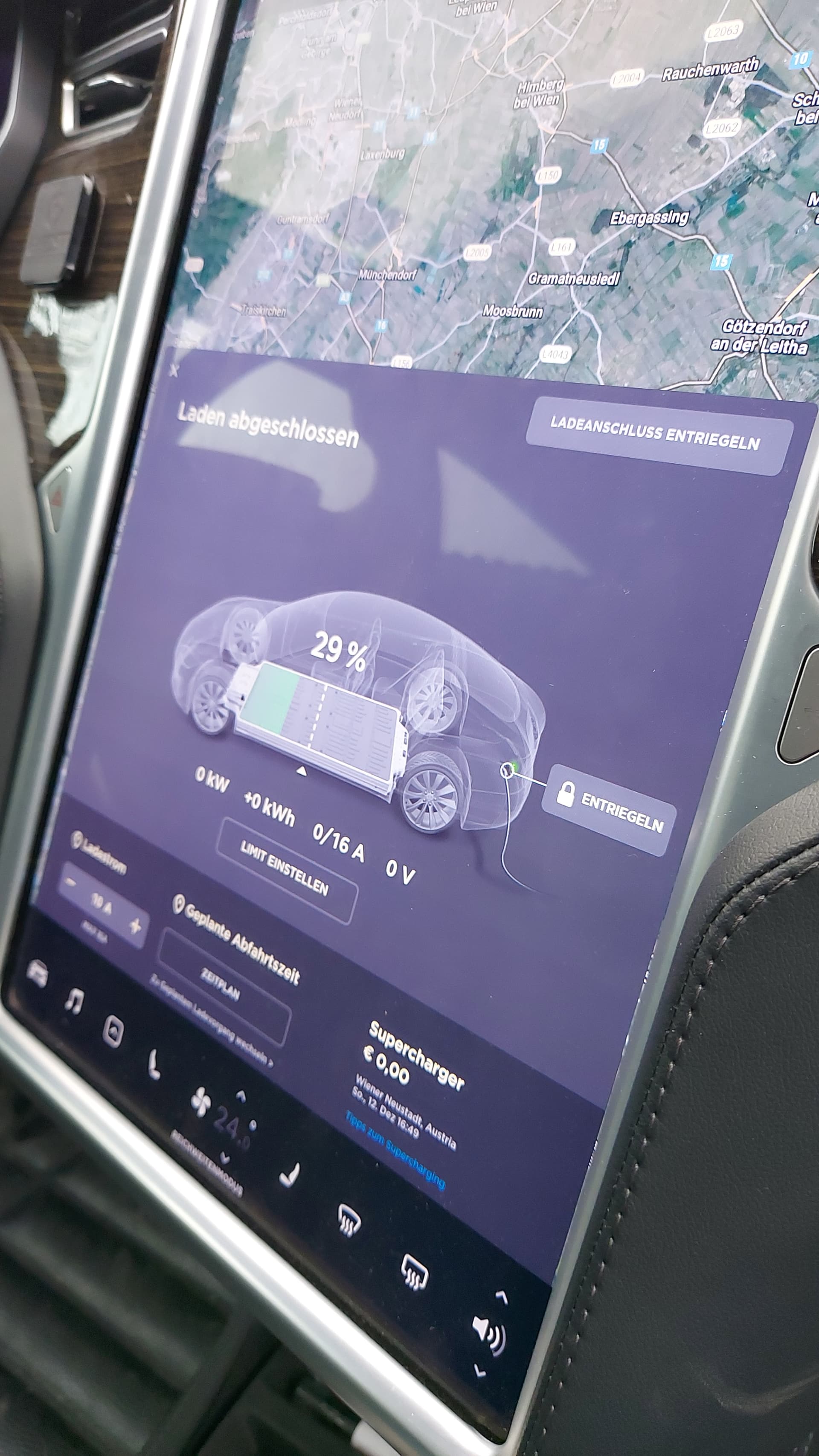

Jetzt ist ende er lässt sich nichteinmal auf 40% laden.
Dann lass dir sofort ein Loaner von Tesla geben und den in die Werkstatt schleppen. Einfach anrufen, die machen das.
Kurze Zwischenfrage: Wenn ich nur bis 97% laden kann und dann die Meldung kommt Ladung abgeschlossen. Kann ich da irgendwas machen? einfach immer wieder Neustarten des Ladens? Danke für Infos.
Den Wagen auf 5-10% entladen und eine Nacht (10 Std oder mehr) stehen lassen. Anschliessend mit 5-10 kW auf normales Niveau (z.B. 70%) aufladen. Bei Bedarf dann auf 100%. Die Verweildauer bei geringem Ladestand erlaubt dem BMS etwaige Zelldifferenzen deutlicher festzustellen und auszugleichen.
