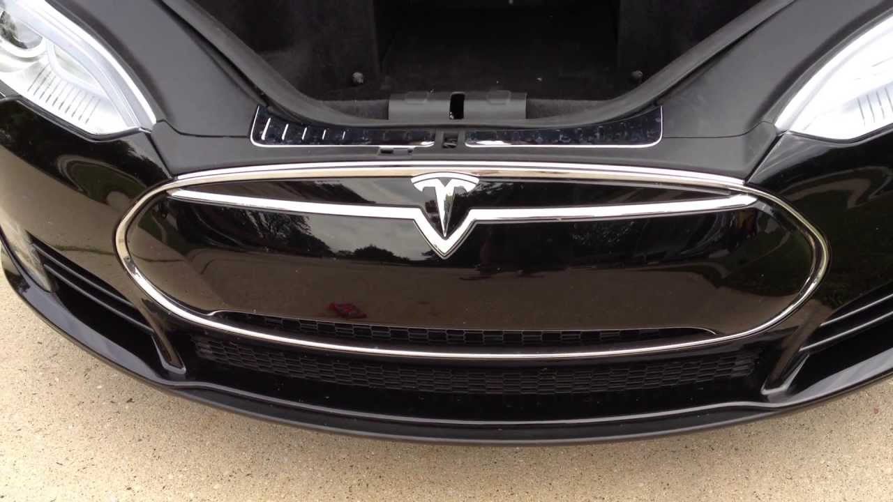

Habe dann eine Stunde gewartet, ob das Auto noch mit dem Laden beginnt. Nix. Dann Hotline angerufen: Super lieber Holländer, der darum bat, unbedingt das Ladekabel abzuziehen. Das ging auch noch. Er riet dazu, das Sec nicht anzurufen, sondern auf jeden Fall die App zu nutzen. Ihr ahnt es: von 16 Uhr gestern bis heute 11 Uhr keine Reaktion. Also Sec angerufen und Fall geschildert. Ich soll einen Abschlepper rufen, „die kennen sich alle mit Tesla aus“. Wirklich? Der freundliche Herr mailte mir dann zwei Abbildungen, die anleiten, wie man die Nosecone entfernt. Der Abschleppmensch würde vermutlich die 12-Volt-Batterie boosten, damit die Bildschirme wieder hochfahren.

Würde einfach mal, wie so schön geschrieben, „die Nosecone boosten“.
Vielleicht rafft sich dein Wagen dann wieder und lädt die Hochvolt-Batterie wieder…
Sehe ich auch so. Nosecone ab. 12V Strom dran. Sonst geht das Abschleppen auch nicht. Warum SeC? Stecker abziehen rät verstehe ich allerdings nicht. Für mich ist klar das eine sehr leere Batterie auf jeden Fall sehr lange Zeit benötigt bevor sie überhaupt wieder anfängt zu laden.

Es ist ein S85 von 1/2015, ich bin noch 10 Meter rückwärts an die Wallbox gefahren, alles ging wie immer. Es gab eine extreme Leistungsbegrenzung (die bei 0 km normal sein dürfte). Beide Monitore gingen normal. Beim Einstecken des Ladekabels wurde kurz 1 A angezeigt dann wieder 0, mehrmals ging es so. Die ganzen Fehlermeldungen habe ich ja erwähnt. Beide Resets durchgeführt, eine Stunde gewartet, ob das Auto mit dem Laden beginnt, dann öffnete zwar die Tür noch, aber beide Bildschirme blieben dunkel, Ladekabel konnte ich noch abziehen, wie von der Hotline angeraten. Nun ist das Auto komplett tot, das darf man Notfall nennen.
Wie bereits von anderen Usern erwähnt würde ich den Nosecone entfernen und die 12V-Batterie laden, wenn Du die Möglichkeit hast. Die MCU wird über das 12V-Bordnetz betrieben. Wenn das System wieder läuft kannst Du vermutlich auch wieder den Akku laden.

Ich fahre zwar kein Model S, mich hats aber interessiert wie man die Nosecone entfernt bekommt. Für alle die es auch interessiert, hier mal ein Video wie einfach das gehen kann.
Somit ein Vor-Facelift bei dem du nach dem Entfernen des Nosecone an die 12V Anschlüsse kommst (Wie der Nosecone entfernt wird, steht in deiner Bedinenungsanleitung - optional gibt’s diverse Video-Anleitungen bei Youtube & co).
Wenn die 12V Batterie tiefentladen ist, wird ein normales Kleinladegerät nichts menr nutzen - da müsstest Du zunächst von einem anderen PKW (Verbrenner) 12V per Starthilfekabel überbrücken. Dann per 12V Ladegerät aufladen Wenn der Wagen dann wieder die 12V Systeme startet, neuen Ladeversuch an der Wallbox machen.
