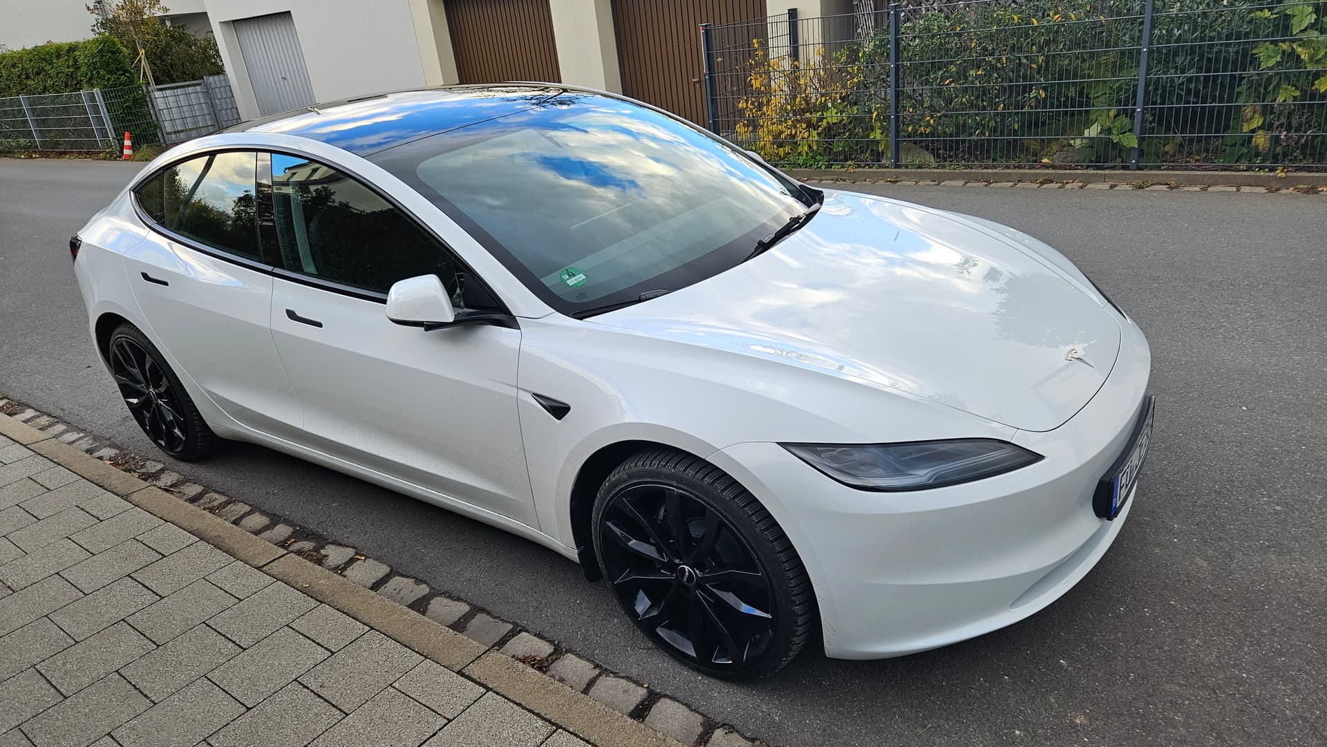

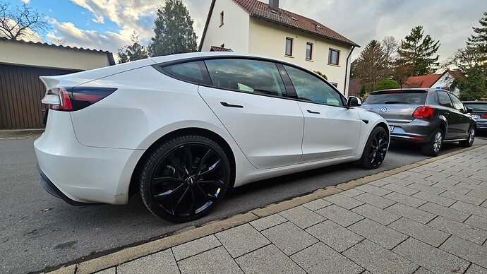

So Leute darf ich vorstellen… 20 Zöller auf dem Highland… Alles andere ist doch Mickey Maus :mouse::mouse::mouse:
12 „Gefällt mir“
Ja - 20" sind für mich auch immer ein muss.

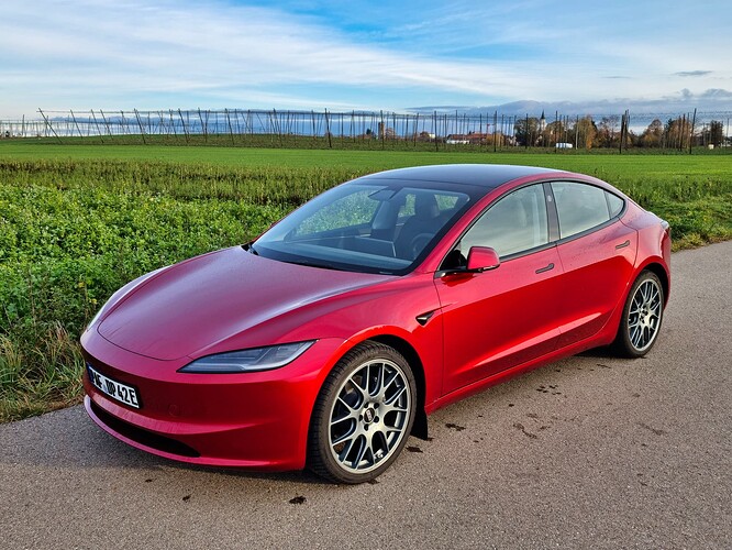

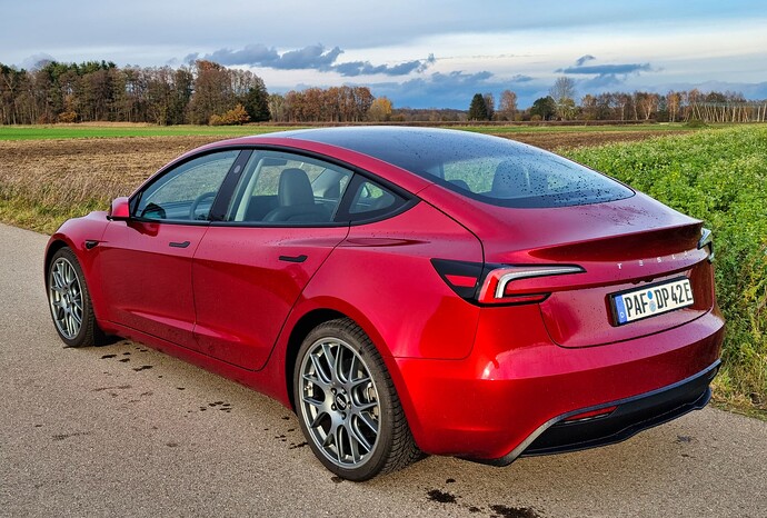

Hier meine Winterräder BBS CH-R 8,5x20 ET38 mit Nokian Snowproof P in 245/35R20.
Am 27.12. geht es zum @reifenreber.de, wo das Eibach Prokit drunter kommt (schließlich hoch wie’n Bus), sowie meine Edelweiss LT5° 9x20 ET27 Frozen Gold neue Sommerreifen bekommen, und dann alles in allem TÜV bekommt.
Mal sehn, ob irgendwo noch Spurplatten drunter müssen… :thinking: :smiling_face:

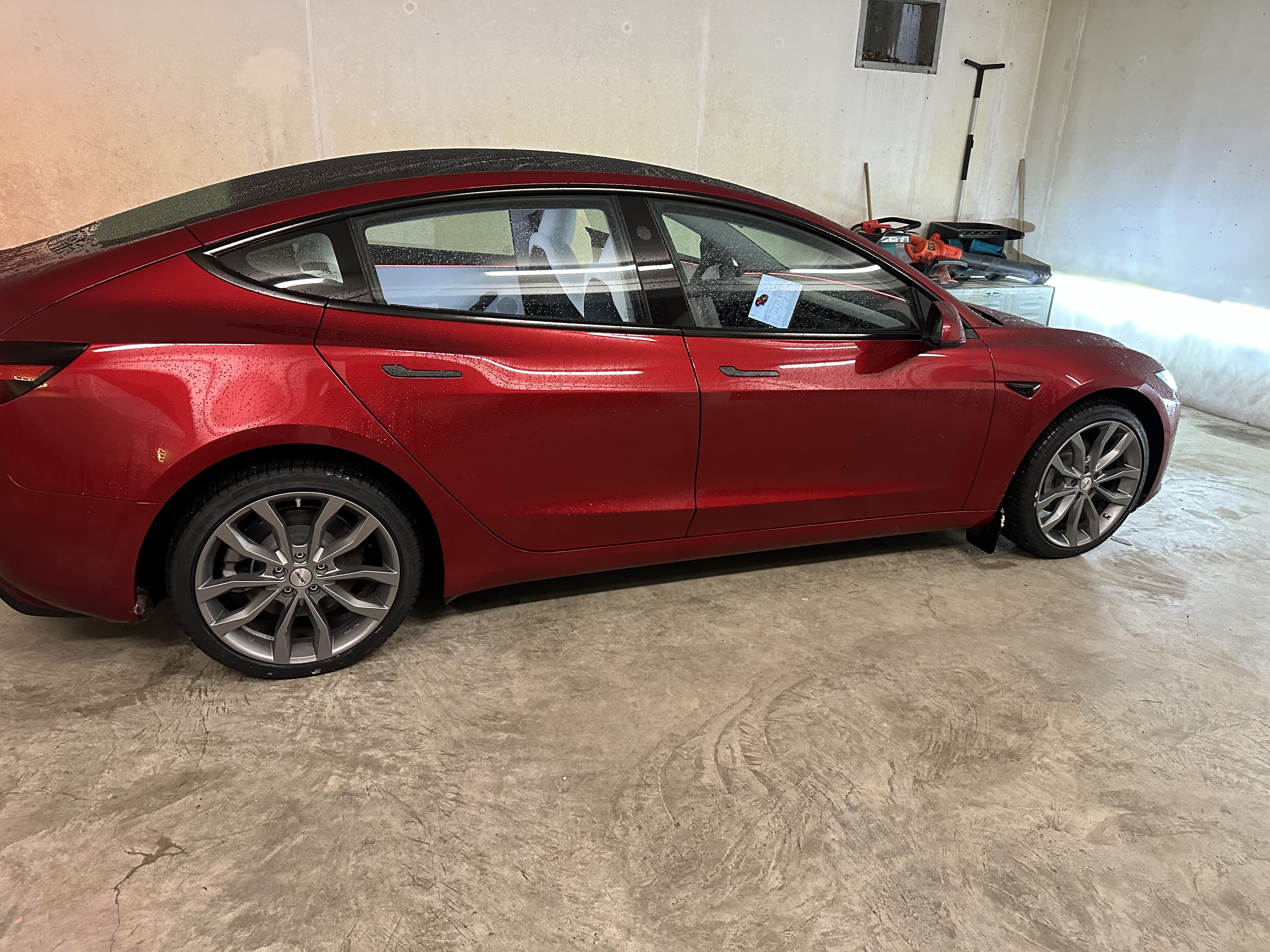

Frisch abgeholt :smile:
  • Autec Uteca (U) 8,5x19 5x114,3 ET38
  • Hankook 235/40 R19 96V Winter i*cept IW01 ION XL FR
Frage in die Runde: gibt es passende 2mm Distanzscheiben um aus einer ET40 quasi eine ET38 zumachen? Würde die Eintragung wohl deutlich vereinfachen.
Oder - gibt es schon eine ET40 (8,5x19) mit ABE für den Highland (Brock, Alutec,…??)
Ich denke mal die 2 mm Unterschied bekommst du problemlos eingetragen…da braucht es keine Distanzscheiben in der Stärke einer U-Scheibe…jedenfalls habe ich bisher nichts entsprechendes gelesen.
