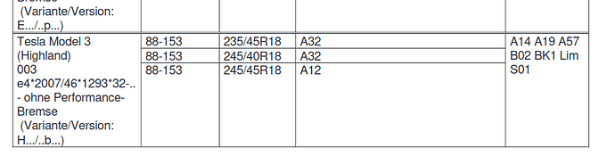

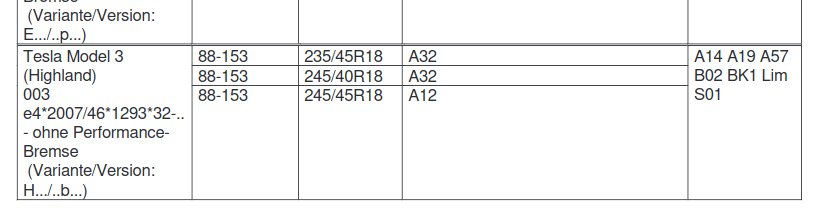

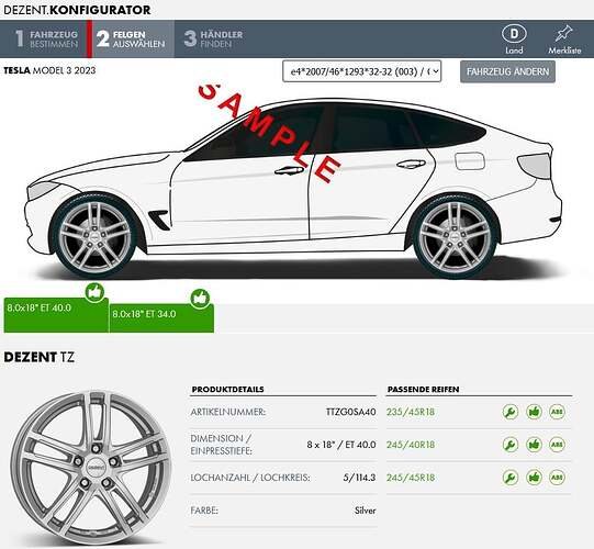

Hallo zusammen.
Aktuell fahre ich auf meinem Model 3 SR die Felgen von Dezent TZ Silver 18 Zoll mit einer ET von 40mm.
Laut dem neuesten Gutachten von deren Homepage dürfte ich die gleichen Räder auch auf dem Highland fahren. Könnte sich evtl. jemand mal das Gutachten anschauen, obs da noch irgendwelche anderen Auflagen gibt bzw. ob ich etwas übersehen habe.
Danke und Gruß
Romeo
Also in dem Gutachten steht das Highland nicht explizit mit drin ! Meines Erachtens darfst du die nicht auf dem Facelift fahren .
Bei denen wo das per ABE erlaubt ist steht auch „Highland“ in der ABE und auch die Betriebs E Nummer des Highland .

Sollte noch jemand die Alutec Monstr 8,5x18 ET40 auf dem Highland fahren hier die gute Nachricht.
Die ABE zum Download im Felgenkonfigurator hat jetzt explizit das M3 Highland aufgeführt :slight_smile:
Hat jemand zufällig Erfahrung mit OZ Aero-E Felgen (Optik am Auto, Verbrauch)? Wir erwägen Sommerräder mit den Felgen zu kaufen, sind aber ziemlich teuer.
kurzes Update hierzu:
Nach gestrigem Telefonat mit dem Hersteller wurde bisher keine Ergänzung beantragt. Wann dies geschieht, konnte er mir ebenfalls nicht beantworten.
