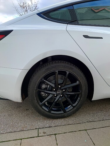

Habe die Borbet N 18 Zoll mit ET 40mm vom alten Model 3 montiert. Scheint zu passen.

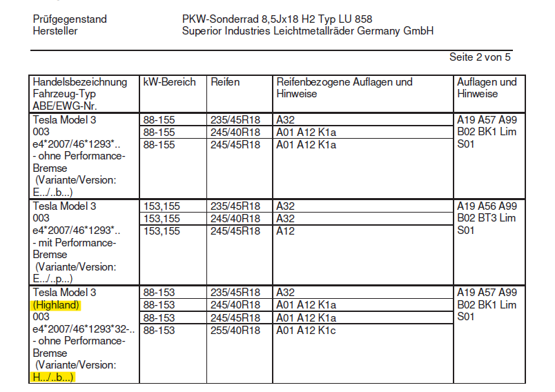

Lugano 18" ABE für Highland ist da

19" und 20" gingen gleichzeitig zum KBA für den Nachtrag, müssen also auch die Tage kommen.

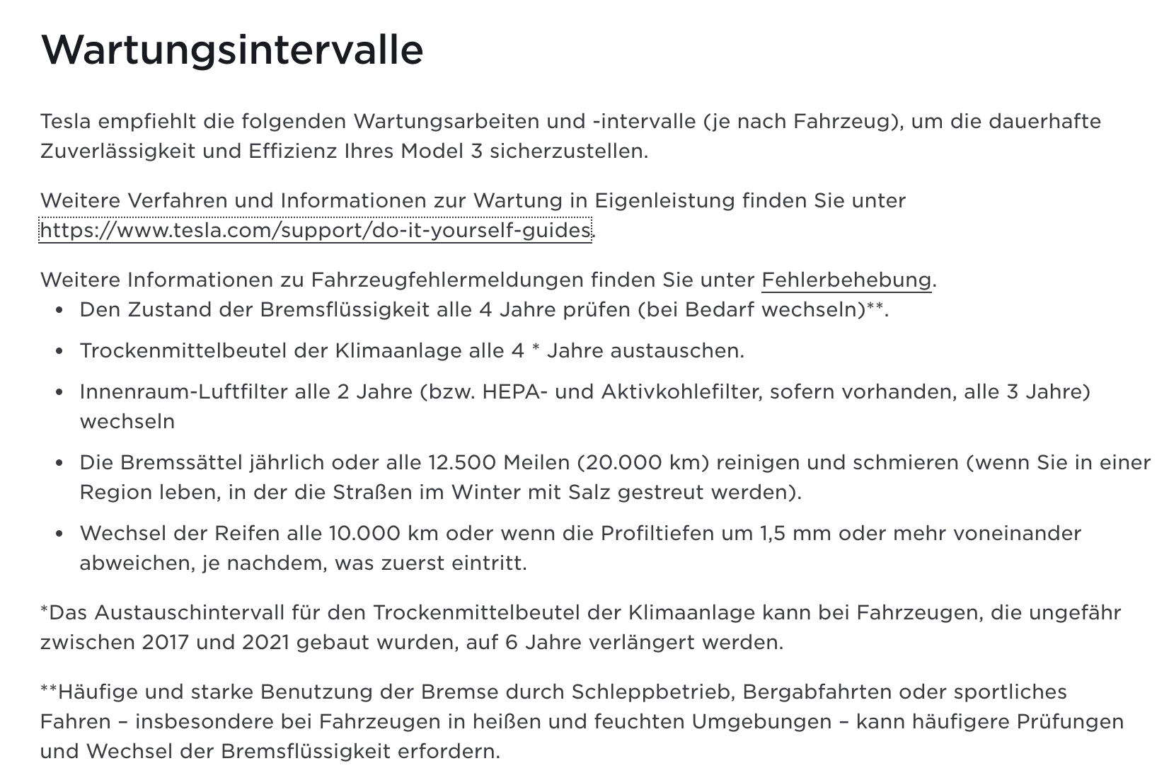

  • Querlenker: tauscht Tesla, da Konstruktionsfehler - passiert; hatten alle entsprechenden VAG Fahrzeuge mit Einführung der der neuen Mehrlenkerachsen auch.
  • Bremse: warum nicht die Herstellerhinweise lesen und umsetzen?
Hier steht es doch klipp und klar - das ist doch wirklich sehr EINFACH?!
Wenn man das machen würde, wäre schon nach 20 TKM relativ schnell klar, dass bei rostigen Scheiben etwas am Fahrverhalten geändert werden müsste.
Ich habe für meine Aero (nagelneu) von einen lieben TFF Member 1.450,00 Euro bekommen.
Danke,
ja ich gehöre nicht zu den Leuten die Gebrauchsanweisungen lesen. :frowning:
Aber vieles ist mir geläufig, z.B.alle 4 Jahre Bremsflüsigkeit…
Das einzige was mir neu war, die Bremssättel jährlich zu reinigen. Hab ich bei den früheren Fahrzeugen zwar auch ab und zu gemacht (Hinterachse) weil sie manchmal festgammeln. Aber nicht jährlich. Da hat man die Scheiben im Blickfeld.
Sollte man machen, wenn man jahrzehntelang eine andere Technologie verwendet hatte - musste ich auch lernen.
→ klemmende Sättel - schlechte Bremsleistung - die Schwachstelle mit OPD sind die Führungsbolzen im Sattel, nicht die Kolben.
Eine leichte regelmäßige Betätigung der Bremse reicht schon - einfach mal auf Rollen fahren, alles bleibt in Bewegung und die Bremsbeläge werden so gut wie nicht abgenutzt.

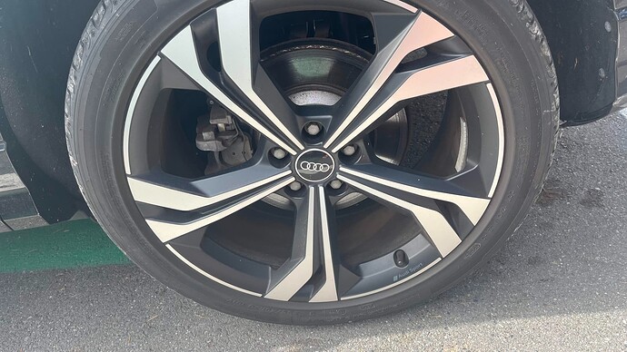

Habe ich nie bestritten, das Problem haben andere Fahrzeuge auch, insbesondere bei niedrigen Fahrleistungen (vorwiegend Benziner) und relativ leichten Fahrzeugen, VAG Audi Q3 PHEV:
Hinten Links
