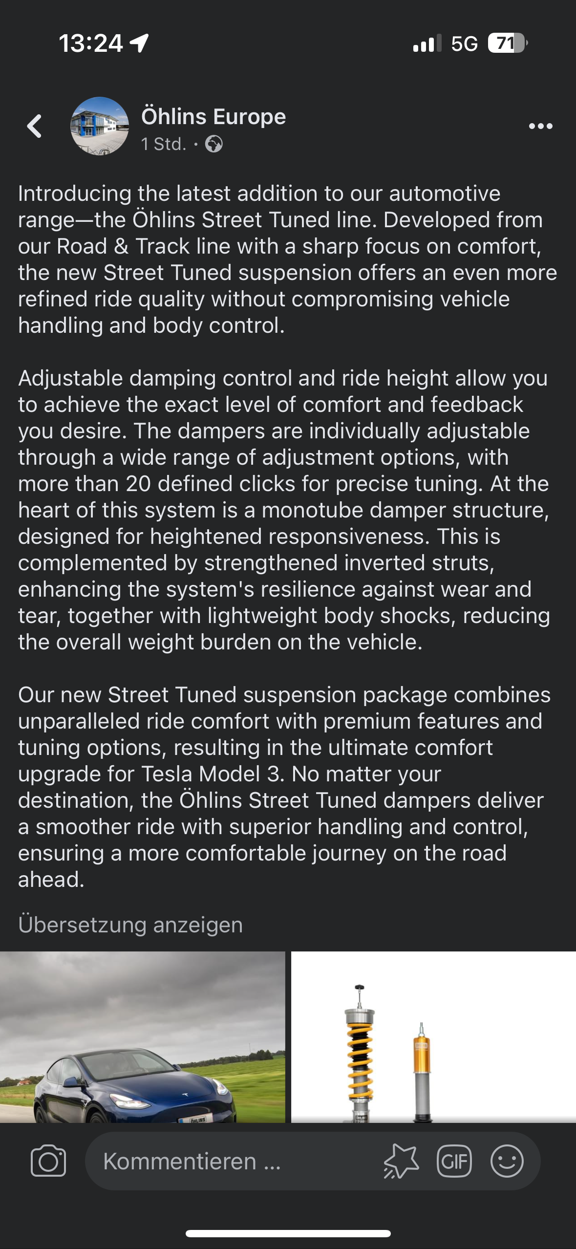

Uiuiui … eine neue Öhlins Comfort Variante? :grin:
Haha wollte ich auch gerade schicken :joy:
Street Tuned Linie - das Komfortfahrwerk von
Ab KW10/11 verfügbar, zu den Angeboten einfach unten klicken:

Eigentlich ist es kein Update, sondern eine andere Zielsetzung.
„Alt“: 5 - 30 mm Tiefer, 110 VA und 120 HA Federrate
„Neu“: 0 - 10 mm „Tiefer“, 70 VA und 80 VA Federrate
Gerade mit dem Hintergrund ist die Idee für so einen Service,
für die Komfort-Fans sehr freundlich.
Ich würde in meinem Model 3 natürlich keinen Tausch durch führen.
So bekomme ich vielleicht einmal günstiges ein Tausch-Fahrwerk,
wenn meins Überholt werden muss. :joy:
Und natürlich wieder die spannende Frage, wenn man gerade nicht auf eine Tiefenlegung aus ist, ist da mehr Komfort bei den Öhlins als bei den Reber-Konis mit orig Federn zu erwarten?
Fliegt das Road&Track aus dem Öhlins Programm verstehe ich das richtig?
Nein fliegt es nicht. Ist keine bessere Version, ist eine Komfort Version.
Ich auch, vielleicht sieht man sich
Das R&T hat sich aber wohl auch geändert. Hat eine neue Teilenummer auf der Öhlins Website erhalten.
Alt: MU00S1
Neu: MU01S1
Ist schon eine ganze Weile so, hat sich die Formfeder an der VA leicht verändert.
