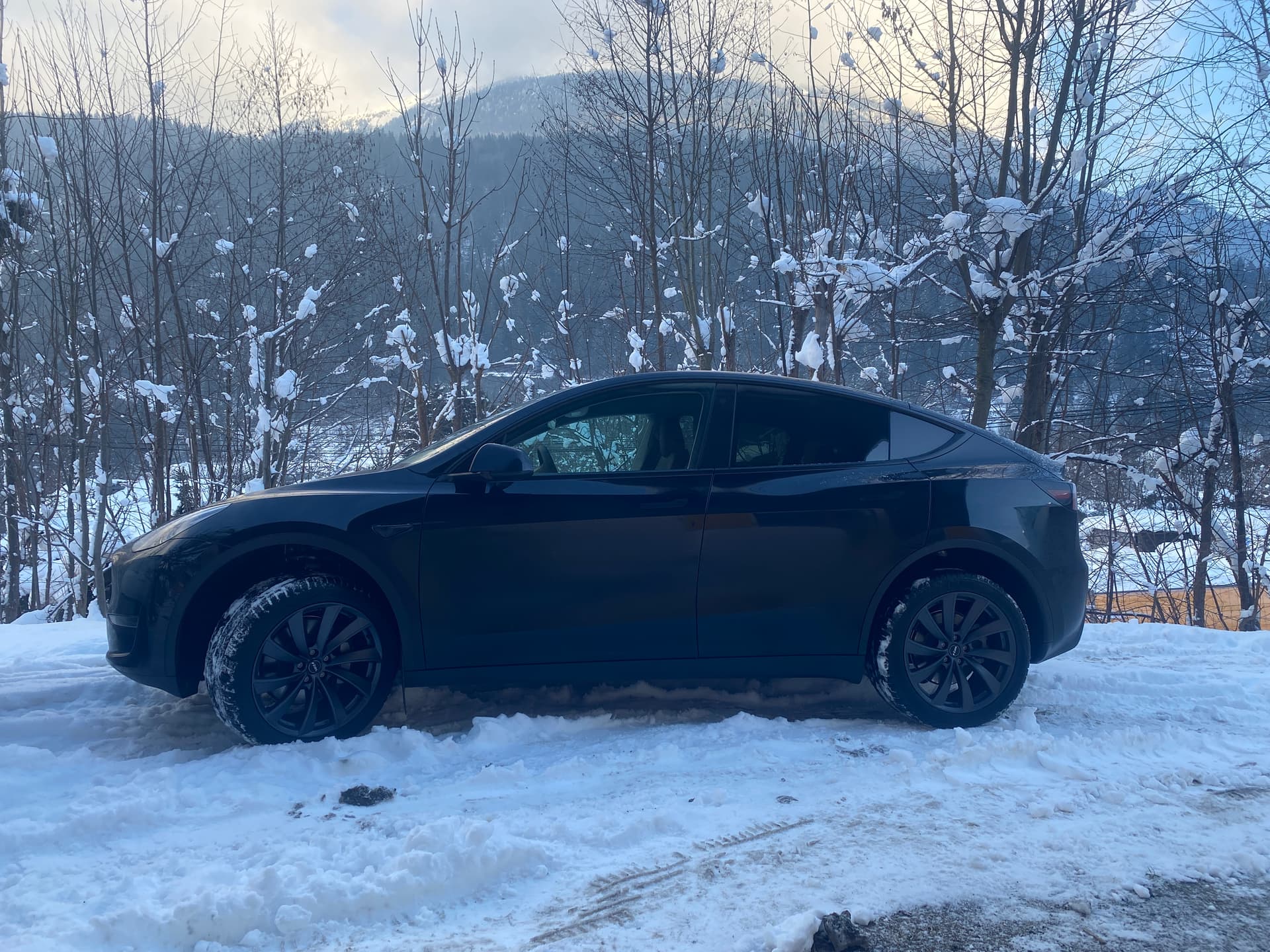

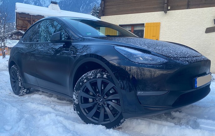

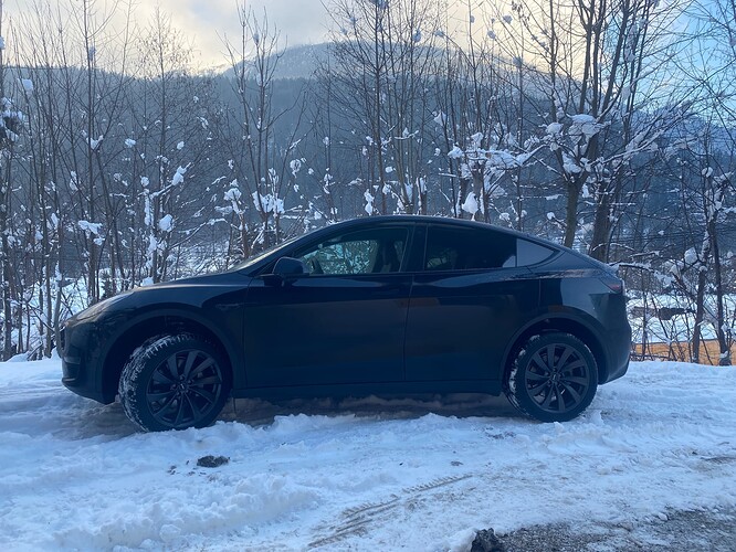

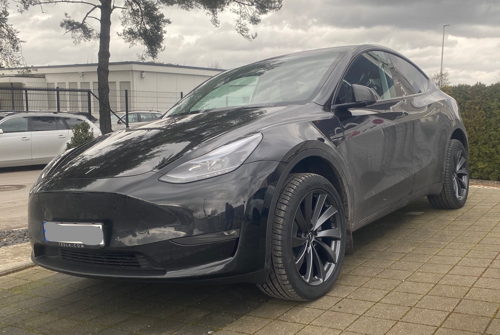

Hallo, habe gestern bei @reifenreber.de mein ModelY LR höher legen lassen mit dem Liftkit von Delta 4x4 und die Ganzjahresreifen von Vredenstein Quatrac Pro in der Dimension 275/40R20 auf den Lugano in Racing Titan draufmachen lassen.
Service bei @reifenreber.de war top und ging Ruckzuck, morgens hingefahren und um 15Uhr war der Wagen fertig inclusive Einzelabnahme.
Für die ersten 500km kann ich nur sagen: fährt sich absolut normal und kommt mir nicht lauter vor in dieser Kombination. Verbrauch werde ich in den kommenden Tagen nachreichen, wenn ich mehr gefahren bin. Bei den ersten 500km war der MY voll beladen mit Gepäck und es waren fast nur Autobahn und quer durch die Alpen. Hier lag der Verbrauch bei 23,5kW/100km.

Wie viel ist es höher?
35mm ist der Liftkit. Plus 8mm bei den Reifen. Summe also 43mm.
