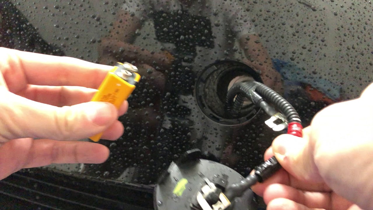

Zeige mir gerne tragbare KFZ-Starthilfen, die nicht 12V liefern. Und selbst wenn Du welche mit 16V findest. Glaubst Du nicht, dass Tesla, alleine schon um Regressansprüche zu vermeiden, damit nicht auch klar kommen würde? Ich verwette meinen Allerwertesten darauf, dass Du den Frunk sogar mit einem 9-Volt-Block aufkriegst.
Spaß muss auch mal sein.
Deinen Allerwertesten bist du los!
Sie mal nach, wieviel mA 9 V-Blocks max. liefern können!

In der Tat ein sehr interessantes Video. Kommt in meine Sammlung. Gerade schon mit JD heruntergeladen.
Und ja, da höre ich in dem Video ein Motorgeräusch. D.h. da ist wohl ein kleiner Motor mit Getriebe im Einsatz. Und dann kann tatsächlich ein 9 V-Block ausreichen.
Bei meinem Tesla ist es kein Motor, der „normal“ öffnet. Da fließ schon richtig Strom (KLACK!) Aber vielleicht hat der als Notentriegelung auch diese Lösung parallel!?
