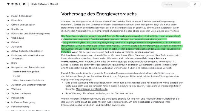

Hier mal der Algorithmus:
Wie mein Vorredner schon schrieb wird die Prognose für die Rückfahrt am Ende der Verkehrsführung angezeigt. Einfach runterscrollen wenn die Verkehrsführung zu viele Einträge hat das sie auf einem Bildschirm angezeigt wird.

Der benutzt nicht den Normverbrauch für die Berechnung sondern reale mittlere Verbräuche (95 km/h Landstraße und 130 km/h auf der bab). Nach ein paar Kilometern bezieht er deine Fahrweise mit ein.

Ja, die angezeigte Reichweite wird mit einer Verbrauchskonstante errechnet.
Ganz egal welche Aussentemperatur, welches Höhenprofil, ob Autobahn oder Landstrasse.
Die geladene Energie wird nach einem fixen Schlüssel in Kilometer umgerechnet.
Dabei wird die EPA Verbrauchskonstante aus den USA verwendet, denn die ergibt etwas realistischere Werte als die europäische WLTP Konstante.
Dein Navi dagegen verwendet eine ziemlich genauen Verbrauchswert.
Dabei wird fast alles berücksichtigt, soweit ich das hier im Forum mitgelesen habe.
Also das bisherige Fahrverhalten des Fahrers, ob BAB oder Landstrasse, das Höhenprofil, die Aussentemperatur, ich meine sogar die Hauptwindrichtung.
Auf das Navi kann man sich dann auch verlassen.
Ausserdem passt das Navi die Ladeplanung auch während der Fahrt an, falls man mal irgendwelche Vollgasorgien einlegt.
