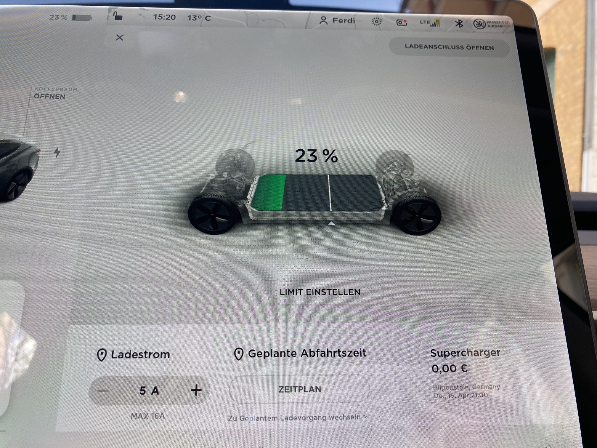

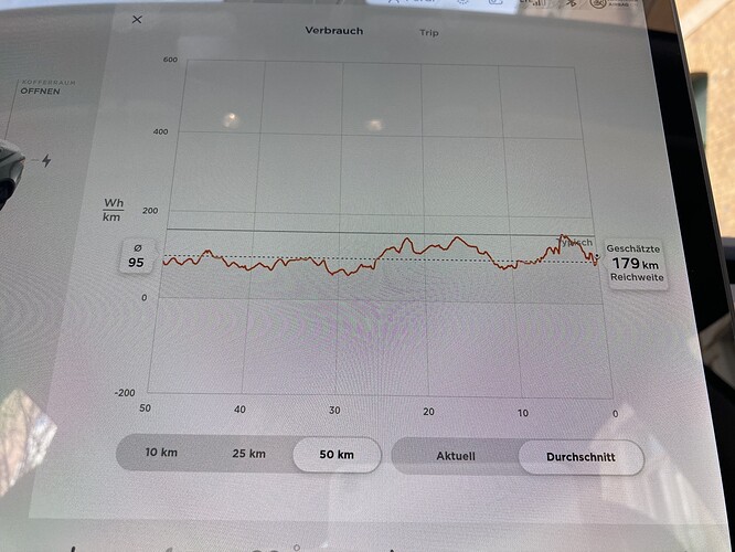

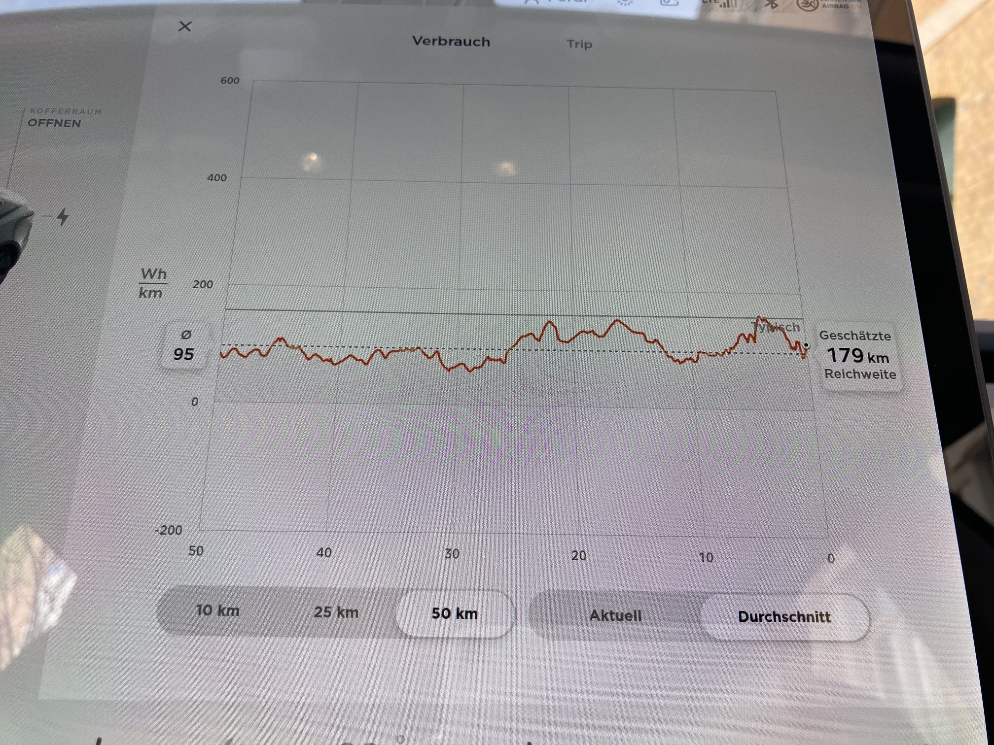

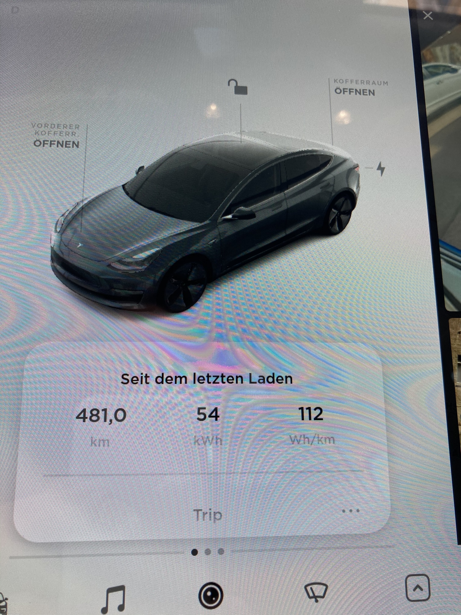

Ich bin letzte Woche mal sehr nah am WLTP unterwegs gewesen, weil ichs mal ausprobieren wollte.
M3 LR 08/2020, also prerefresh.
Start mit 100 % SoC. Autobahn, Tempo 95 km/h, Heizung aus, 10
Grad Aussentemperatur, Aerocaps, Sonnenschutz unterm Glasfach. Höhe über Meer: Start 650 m, Ziel auf 160 m. Differenz macht ca. 3% auf die Strecke aus.
![Bild|666x500]
Strecke Murnau-Leipzig
Ankunft mit 23 %
Prognostizierte Restreichweite ca. 180 km
Wie man sieht, ist bei konsequenter Schleichfahrt einiges drin - in meinem Fall Höhendifferenzbereinigt ca. 640 km.
Eins kann ich sagen: besonders spannend war die sechsstündige Fahrt nicht, aber dank Autopilot sehr relaxed.
In der Praxis fahre ich die Strecke sonst mit 130-150 km/h und einem Ladestop. Die Fahrzeit reduziert sich dann um ca. 1:15-1:30 h.
