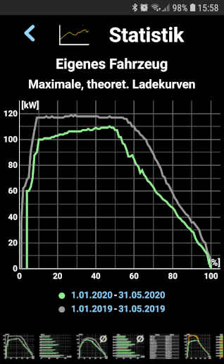

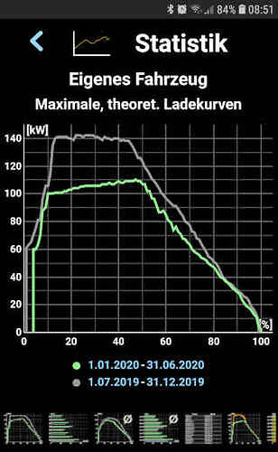

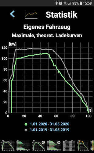

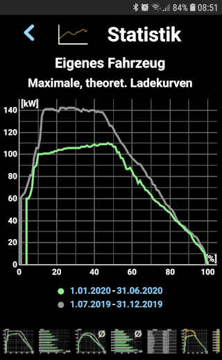

So im Vergleich zur ursprünglichen Kurve:
So im Vergleich zur aktuellen ungedrosselten Kurve:
Grün ist jeweils die Kurve des gedrosselten S100D.

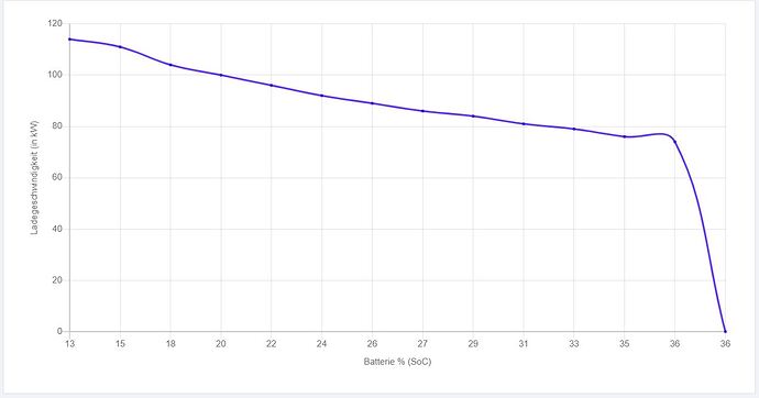

An anderer Stelle wurde schon berichtet, dass die Ladekurve wohl unterschiedlich ist je nachdem, mit welchem Soc man die Ladung am SuC beginnt. Unten mal zum Vergleich Ladungen beginnend mit Soc 6% und SoC 13%. Die Kurve mit 13% hält tatsächlich länger hoch. Leider habe ich in letzter Zeit immer nur kurz nachgeladen, damit es mir gerade so nach Hause reicht. Werde in den nächsten 14 Tagen Gelegenheit haben größere Ladehübe zu dokumentieren und das dann auch hier einstellen.
