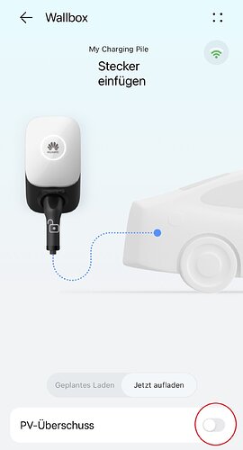

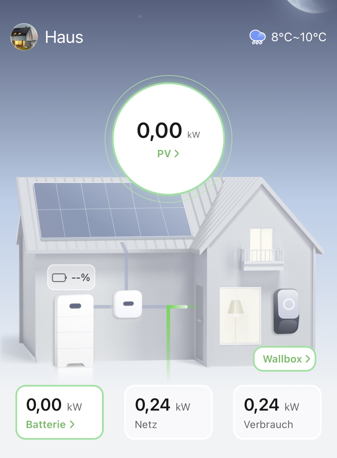

Das sieht bei dir aus wie die „Installateur-Ansicht“ - gleiche „Problem“ hatte ich auch.
So sollte das bei dir aussehen. In der Installateur-Ansicht funktioniert dies nicht.
1.) du musst in die Eigentümer-Ansicht (oben rechts auf die vier Punkte)
2.) wenn du Einstellungen anpassen möchtest, darfst du auch nicht mit einem Installateur-Account in der Eigentümer-Ansicht sein.
Du musst einen „Eigentümer“-Account haben oder dir selbst erstellen - du scheinst ja Installateur-Rechte zu haben.
Mit dem Eigentümer-Account in der App einloggen, dann kannst du wie in meinem Bild die Wallbox sehen und darauf auch zugreifen.
Erstellung des Eigentümer-Account am einfachsten am Rechner über das Fusionportal.
:v:
Edit: Das Problem ist ja über dir schon beschrieben… naja. Doppelt hält besser :see_no_evil:
