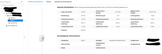

Es taucht nirgends ein „Virtuelles Dongle Zähler“ auf noch habe ich unter „My Charging Pile“ einen Meter gelistet. Die Box ist per Wlan im Netz.
Die Firma mag für die Einstellung nicht zuständig sein. Für die korrekte Installation sehr wohl.
Installateur soll die Wallbox löschen und neu installieren. Ist über WiFi verbunden, schätze ich.

Du musst deinen Installateur dazu bringen, dir auf dem Wechselrichter in den Einstellungen des Dongles Modbus TCP zu aktivieren, am Besten „unrestricted“ (sonst musst die IP der Wallbox noch freigeschaltet werden, m.E. unnötige Komplikation). Dann klappt das Ganze, sofern die Wallbox bei der Einrichtung korrekt konfiguriert wurde (inkl. Modbus TCP Verbindung). Im Portal muss der virtuelle Meter bei der Huawei Wallbox auftauchen, sonst geht das PV Überschussladen nicht, da die Wallbox nur per WLAN im Netz und nicht direkt mit dem Smart Meter verbunden ist.
Bei mir jedenfalls war es genauso.

Hey tobi. du scheint ein Spezialist zu sein ;-). Ich habe die wallbox eingerichtet und sie ist auch in der app ersichtlich. Ich kann jedoch den Scheiber PV-Überschuss nicht aktivieren. Es kommt jeweils die Meldung „Einstellung fehlgeschlagen, überprüfen sie, ob die Verbindung…“. Die Wallbox habe ich mit einem LAN Kabel an Hausnetz angehängt. Hast du mir einen Lösungsvorschlag, wie der Meter-1 unter My Charging Pile platziert wird.
