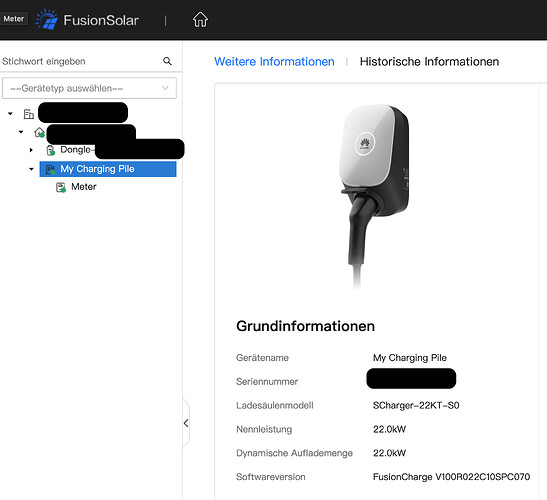

Juhuuu, welche Version hast du @timlarsson ?
Du findest diese hier:
Sprich bei mir ist es die Softwareversion: FusionCharge V100R022C10SPC070
Dito: V100R022C10SPC070

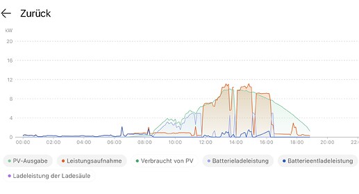

Also, ich geb mal ne Zusammenfassung:
Ich hatte die Anlage den ganzen Tag online im Blick, eigentlich sagt aber auch die graphische Auswertung alles.
Das Laden hat etwa viereinhalb Stungen gedauert von ungefähr 45 auf 100%. Während des Ladevorgangs ist dabei mehrfach Strom aus der Batterie bezogen worden, diese ist aber ebenso mehrfach wieder komplett aufgefüllt worden, so dass sie am Ende des Ladevorgangs bei 97% war.
Ich schätze aber mal, dass das deswegen so gut gelaufen ist, da gegen Mittag beständig fast 10kW vom Dach kamen. Als ich ihn neulich am späten Nachmittag mal an die Wallbox gehangen habe, wurde mir trotz eingeschalteter PV-Überschussladung eben auch die Batterie leergezogen. :deaf_man:

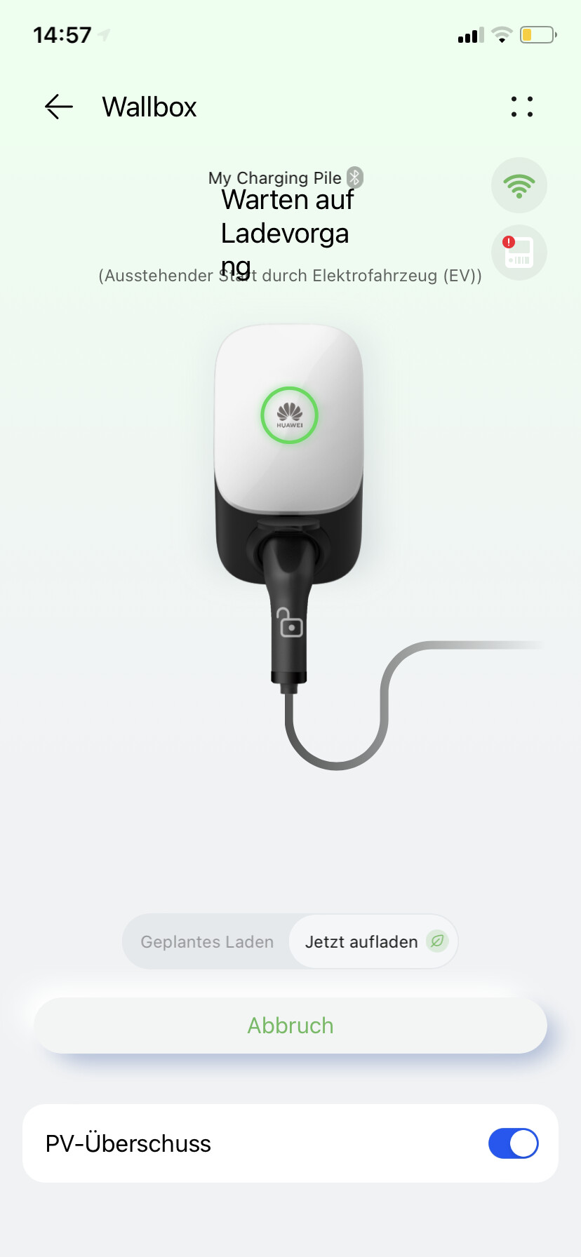

Kann mir jemand sagen warum die Box nicht laden will?

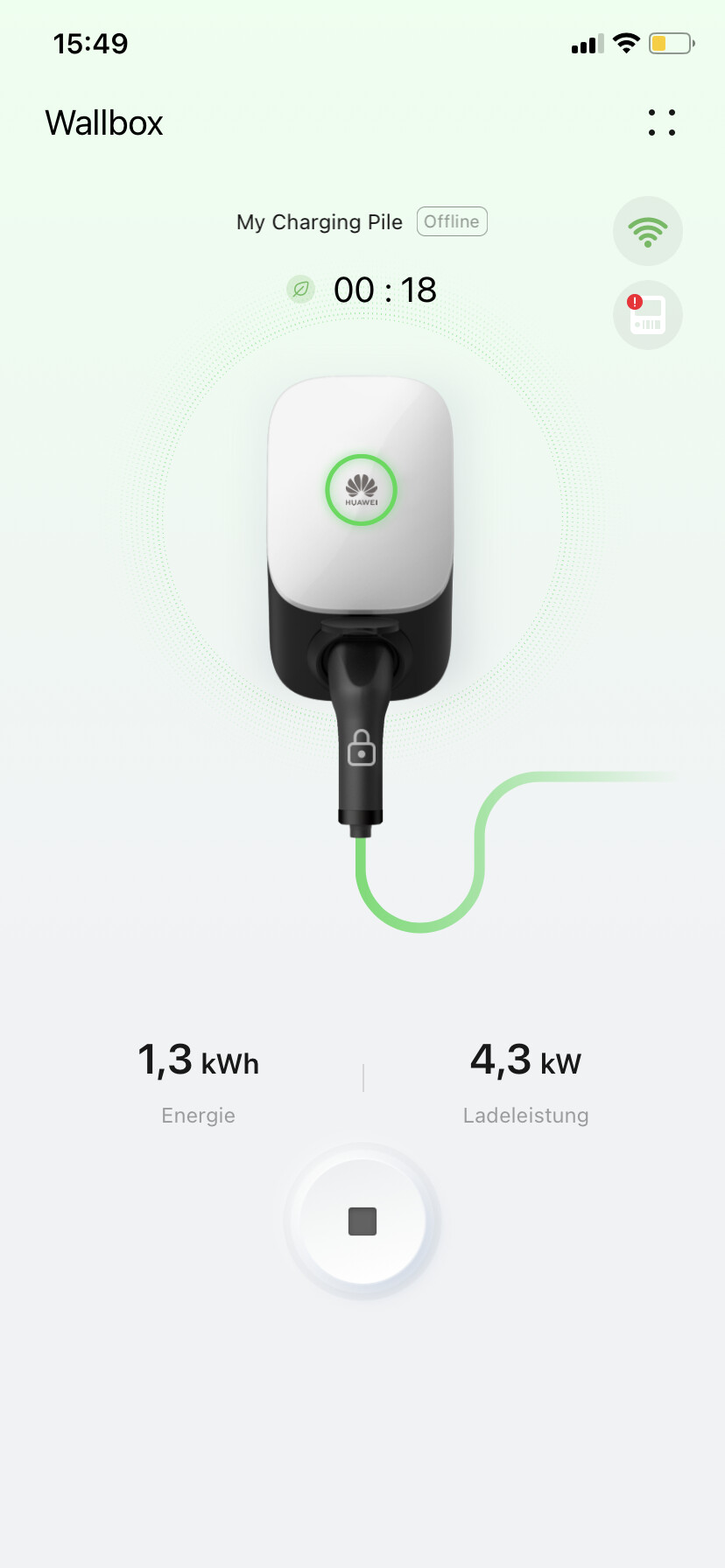

Jetzt hat die Box angefangen zu laden warum auch immer. Ist allerdings offline und verbindet sich nicht mehr. Seltsames Gerät.
Nach langem Hin und her funktioniert endlich alles aber kann mir einer sagen, warum nicht die gesamte Leistung in die Wollbox geht

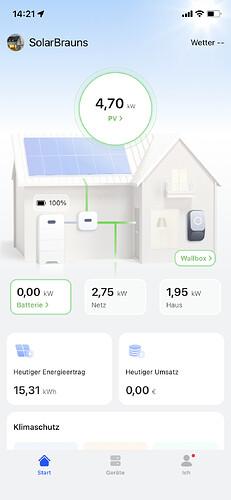

Ich habe ebenfalls eine komplette HUAWEI Installation (PV+10kW-Speicher+Wallbox) und habe so meine Probleme mit einer guten Einstellung…
Eigentlich möchte ich, dass tagsüber erst einmal der Speicher gefüllt wird auf 100% und dann der PV-Überschuss ins Auto geht. Jetzt ist es aber meist so, dass der Speicher voll geladen wird und danach die Wallbox startet und dabei auch wieder aus dem Speicher zieht…
Man kann jetzt natürlich über die erweiterten Wallbox Einstellungen die PV-Einstellungen anpassen oder in der Tesla-App selbst damit dies temporär nicht passiert, aber ich möchte gerne, dass sich das alles automatisch anpasst… d.h. die Wallbox soll nur so viel ans Auto raus hauen wie reiner Überschuss vom Dach da ist.

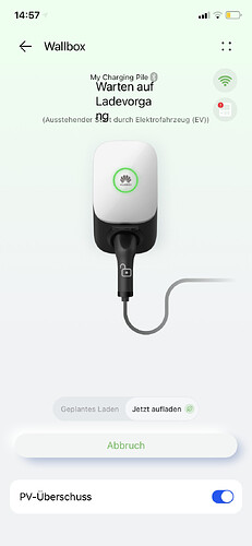

Servus, wo finde ich diese Seite. Irgendwas ist bei mir falsch, deshalb funktioniert vermutlich bei mir PV überschussladen nicht

mich hat das System in den Wahnsinn getrieben. Nachdem ich es hinbekommen hatte den Stromzähler korrekt zu integrieren, wie oben beschrieben, hatte ich das Problem, das die Wallbox in der App immer nur kurz grün wurde und dann nicht angewählt werden konnte. Wenn ich mich direkt mit dem Charger verbunden hatte (über WiFi), konnte ich PV Überschuss Laden nirgends finden bzw. aktivieren.
Hier die Lösung:
  • Man darf sich nicht mit einem Installer Account in der APP anmelden! Auch das Umschalten auf „Eigentümeransicht“ bringt nichts.
  • Wenn man sich mit einem Owner Account anmeldet, kann man die Wallbox anwählen und dann wird auch PV Überschuss angezeigt.

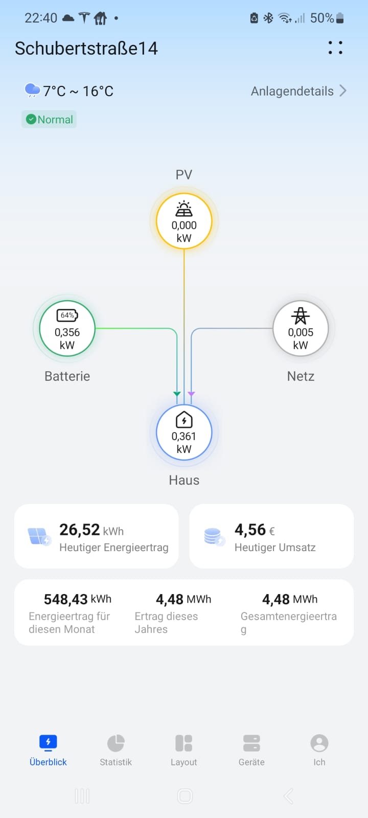

Hallo!
Ich hoffe, Ihr könnt mir weiterhelfen. Wir sind seit 3 Tagen am Verzweifeln. Wir kriegen das Überschussladen mit unserem Huawei-System einfach nicht hin. Ich denke, das Problem liegt an der App. Meine App sieht ganz anders aus, als bei Euch. Habe ich da eine veraltete Version? Ich habe auch hier schon das App-Paket von Huawei heruntergeladen, aber es ändert sich nicht.
Kann mir jemand sagen, wie ich an die App komme, die ihr alle verwendet?
