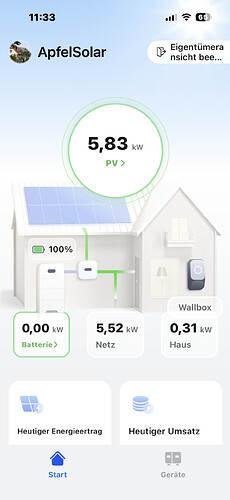

Ja ist alles ok, unter Geräte wird sie aufgeführt und ließ sich dort auch entsprechend einstellen (Gesamtstromstärke, Leistung) und im System ebenfalls. Beim Umstellen in der App auf Eigentümeransicht erscheint kurz die Schaltfläche, um dann sofort grau unterlegt zu werden.

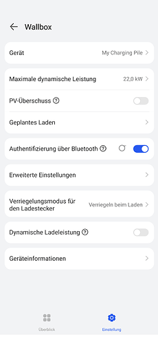

Hi, magst Du ggf. mal posten, wie es nun in der App ausschaut?
lade auch seit rund einem Monat mit der Fusion Charger 22kW Wallbox, weil dieses Setting perfekt zu meinem Huawei Wechselrichter und Batterie passte.
Man muss es ins „Installateurskonto“ ziehen, damit das ganze miteinander spricht. Dann ist auch PV Überschuss Laden möglich und man kann sich einstellen wie viel kW Netzbezug man macht, sowie ab wieviel kW PV Überschuss das Wallbox-Laden beginnt.

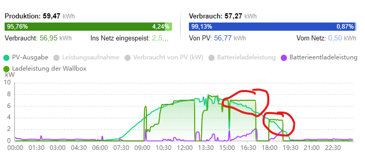

Das funktioniert bei ansteigendem PV Leistungsüberschuss wunderbar, nur sobald nach dem Sonnen-Peak die PV Leistung nachlässt, zieht die Wallbox die Batterie leer (siehe Screenshot anbei). Ich interpretiere dies als derzeitigen Bug und hoffe der Teil der Software wird seitens Huawei gefixt bzw. die Auswahl hinzugefügt, dass es nicht die Batterie leerziehen soll.

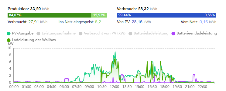

Das ist der Grund weshalb ich nun über die Tesla API und den ioBroker den PV Überschuss Bezug über das Fahrzeug und nicht die Wallbox steuere … da schaut das dann nämlich so aus:

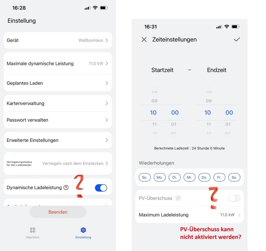

Trotzdem werde ich nicht schlau wie ich nun reines PV-Überschussladen im SmartCharger
aktivieren kann. Anbei 2 Screenshots. Was ist dynamische Ladeleistung? Warum kann ich den Schieberegler bei PV-Überschuss nicht umlegen? Ich sehe auch keine großen Unterschiede zwischen dem „Installateurskonto“ und dem „Eigentümer“. Danke für jeden Tipp.

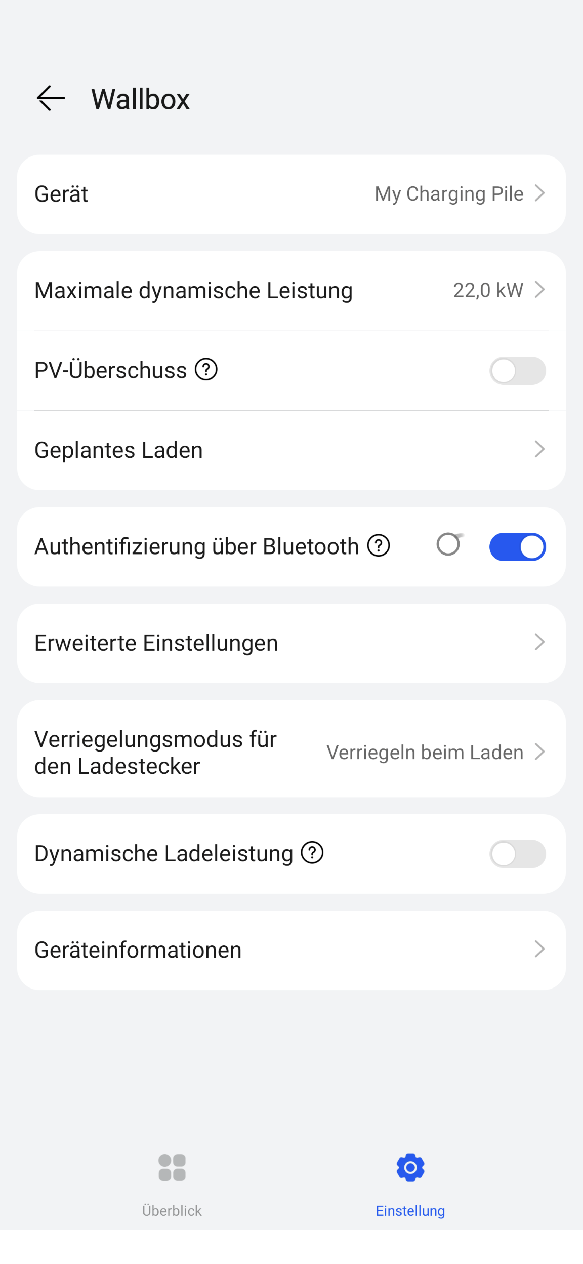

Hi, um PV Überschuss laden zu können muss auf jeden Fall deine Wallbox die Daten vom Smart Meter (ggf. über den Wechselrichter) beziehen! Andernfalls kann er den ja nicht berechnen.
Dann erscheint auch der Slider „PV Überschuss“, sobald das „vernetzt“ ist:
Die Dynamische Ladeleistung ist dazu da um dein Hausnetz vor Überlast zu schützen. Ich hab das bei mir deaktiviert, da hier alles wirklich sehr, sehr ausreichend dimensioniert ist :wink:
