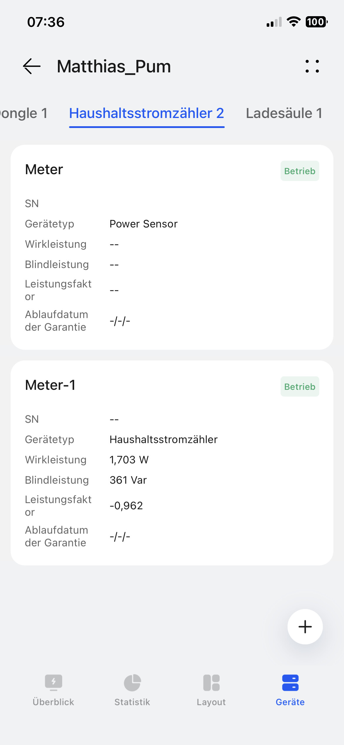

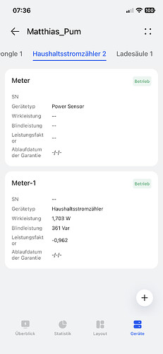

Hallo zusammen, habe meine 22kW huawei wallbox auch erst durchs mitlesen und die vielen hilfreichen Antworten von euch zum laufen bekommen… vielen Dank dafür…

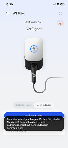

Habe aber jetzt auch das Problem dass ich in der app nicht das Häkchen bei pv überschussladen aktivieren kann… ich bekomm immer diese Meldung…
Manuelles laden bis 22kW funktioniert… alle Komponenten sind von Huawei…
Lg Matthias
Ich denke das rote WLAN Symbol bedeutet, dass es keine Verbindung zum smart Meter hat. Darum funktioniert das PV Überschußladen nicht.

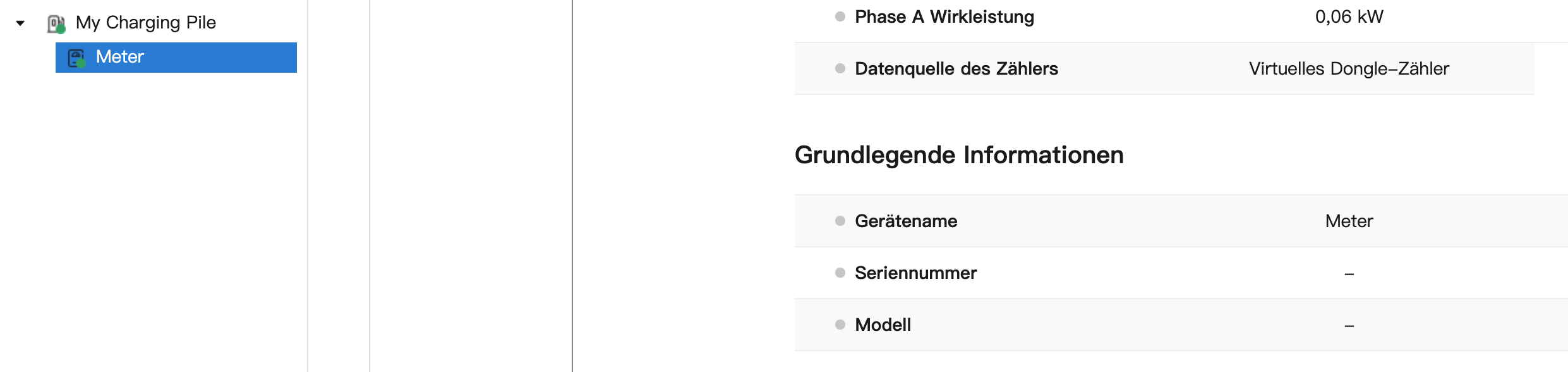

Wenn du dich bei https://region02eu5.fusionsolar.huawei.com/ eingeloggt hast klicke mal links auf deine Wallbox. Darunter liegt dann „Meter“ und auf der rechten Seite sollte „virtuelles Dongle Zähler“ stehen.
Falls da irgendwas anderes steht, meint die Wallbox, sich direkt mit dem Smartmeter verknüpfen zu müssen. Das klappt aber im Regelfall nicht, da der Dongle deines Wechselrichters bereits eine Direkte Verbindung zum Smartmeter hat.
Daher stellt der Dongle vom WR ein „virtuelle Smartmeter“ bereit. Und dieses musst du für die Konfiguration der Wallbox nutzen (indem du auf die IP des Dongles/WR referenzierst bei der Einrichtung).

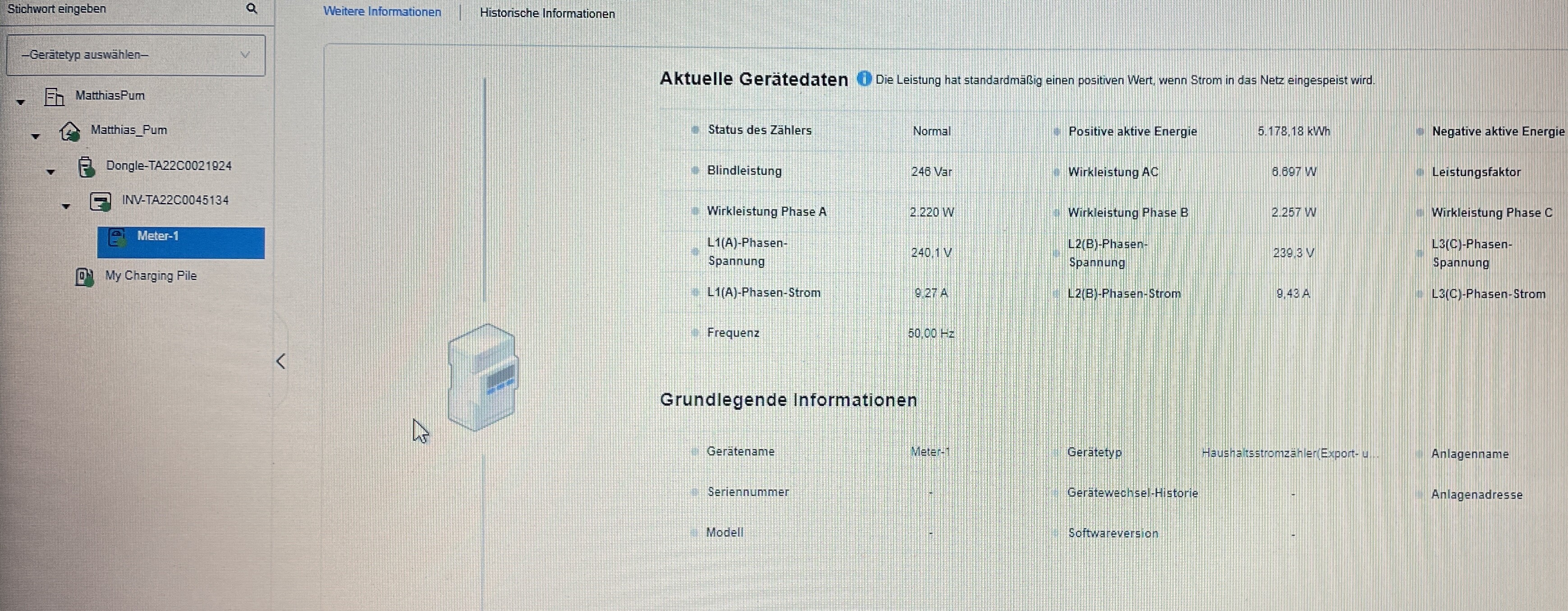

Am wlan liegt es nicht… jedoch ist mein meter nicht verbunden…
Muss der meter uber funk oder via kabel verbunden werden… bin da eher der Laie :sweat_smile:
Muss ich es als besitzer oder Installateur installieren
Und in der app oder im portal am pc?

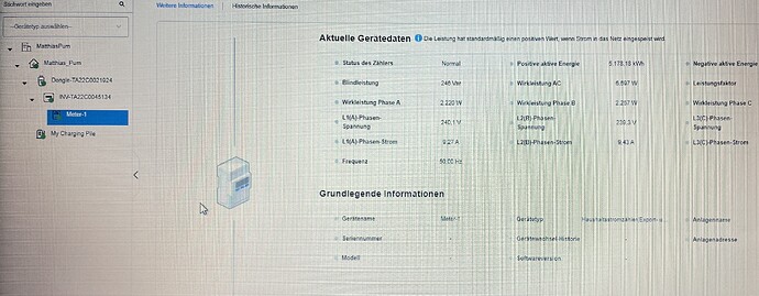

Hi @Motzi1

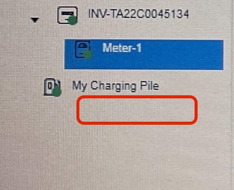

Bei deineem „my Charging Pile“ fehlt das Smart Meter:

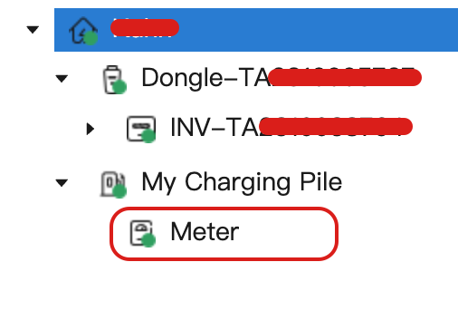

Eigentlich sollte das so ausschaun:
Bildschirmfoto 2023-08-15 um 10.48.44
Dazu muss die Wallbox per LAN eingebunden sein, der WR-Dongle darf per LAN oder WLAN eingebunden sein. Wichtig ist die Verbindung der beiden.
