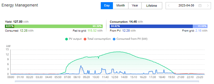

Mein Huawei Wechselrichter ist mit einem SmartMeter verbunden und hat eigentlich die Daten:

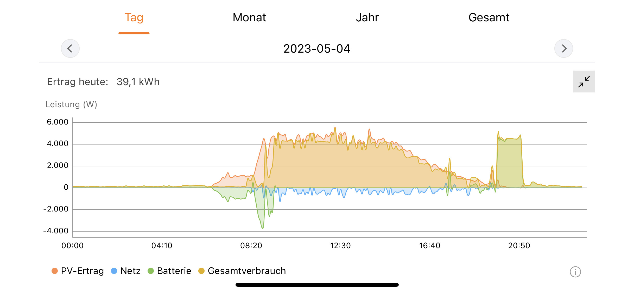

Bei mir läuft evcc mit Huawei, zusammen mit einer Easee Home (für die brauchts bei evcc noch einen Github Sponsor Token, kostet 2$ pro Monat). Ich hab evcc auf einem Raspi Pi laufen. Einmal eingerichtet vor 8 Wochen, läuft seitdem ohne Probleme. Auch Phasenumschaltung klappt einwandfrei.

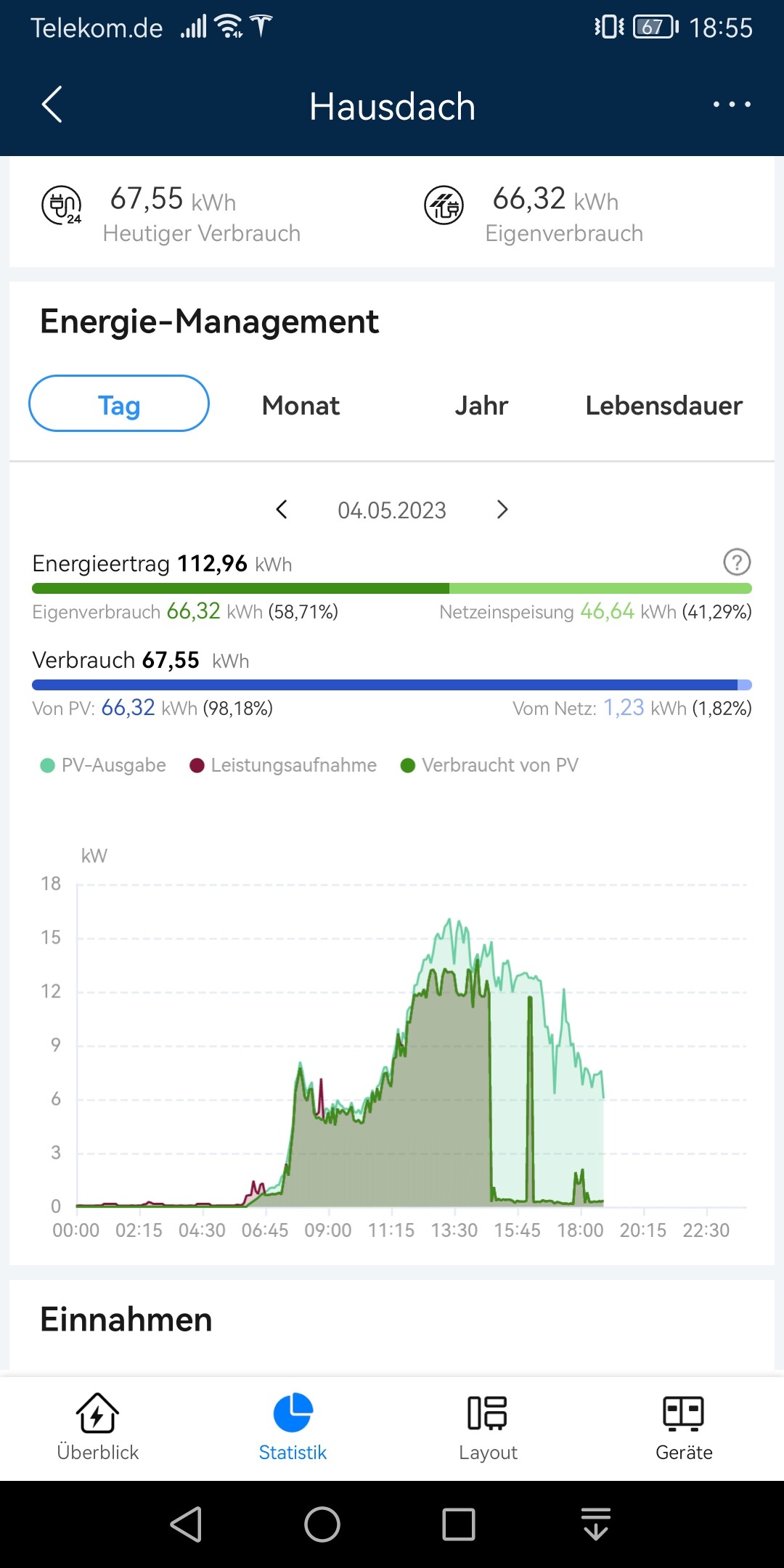

@Airea der Screenshot mit der Überschussladung Deiner PV ist genial, so soll es bei mir auch sein!

Hier mal mein gestriger Tag mit EVCC und TWC3. Der Twc hat keine phasenumschaltung aber wozu bräuchte ich die wenn er bis auf 800W runter regelt?
Abends hab ich dann noch den Akku fast leer gemacht, da ich das Auto heute brauche. Das My LR konnte ich gestern von 35% auf 77% aufladen.

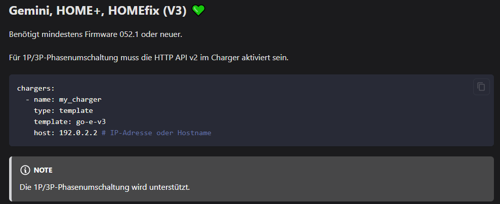

alternativ evtl die go-e
die haben nun auch nen Controller für Überschussladen (und es kommen noch weitere Features dazu) , aber auch teurer im Gesamtpaket als die cfos
