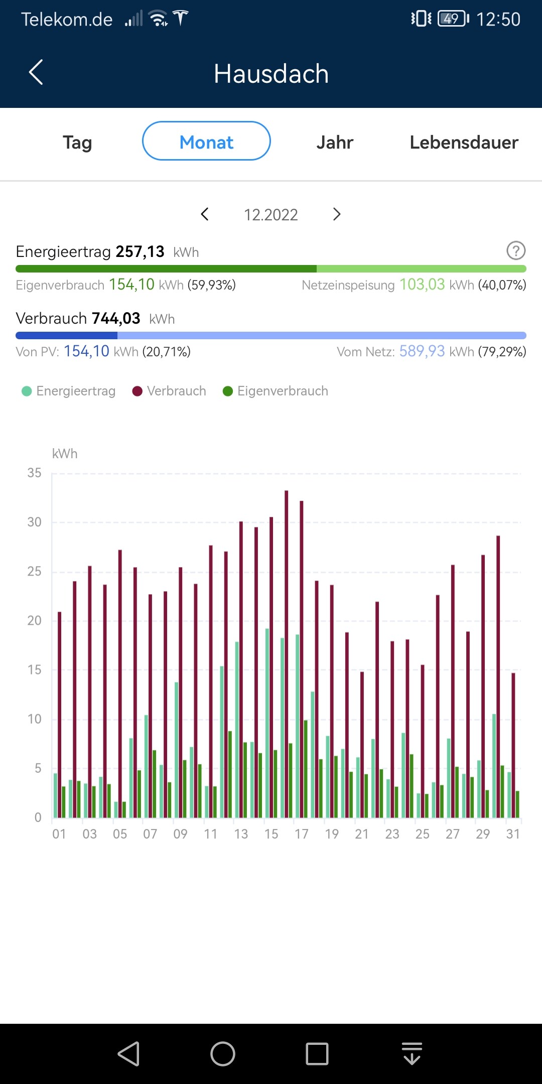

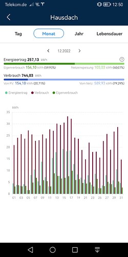

Im Dezember 22 war es ganz mies, da hat meine 25kWp Anlage nur 250kWh produziert. Die Hälfte ging an Wärmepumpe und Haushalt.
Die restlichen 120kWh wurden eingespeist. Wenn man davon noch mal die Hälfte über Überschussladen ins BEV bekommt hat man immerhin einmal sein Auto vollgetankt und ~20€ gespart.

Da sind wir uns einig ja. Im Winter kann man mit ausreichend großer PV einphasig noch ein paar kWh mitnehmen. Mein Dezember sah mit Wärmepumpe genauso aus wie bei Dir. Da war das BEV noch nicht da. Denke auch, dass zumindest die Hälfte der Einspeisung noch zum Laden getaugt hätte.
