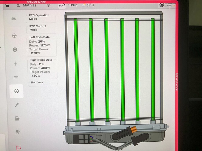

Ich habe ein Model 3 aus September 2019. Seit Dezember 2019 habe ich Probleme mit nicht konstanter Innenraumtemperatur. Es hat tatsächlich 5 Jahre und 140.000 km gebraucht (schon Temperatursensoren getauscht, 5 Service Termine wegen dem Thema auf Garantie gehabt,…), bis ich bemerkt habe, dass das Problem immer bei schnellen Fahrten auftritt (Autobahn 170km/h+). Seit einiger Zeit kann man im Service Menü die Leistung des PTC Heaters anschauen, und dabei ist mir aufgefallen, dass bei schnellen Fahrten der PTC Heater ständig ausfällt. Bei Tesla gemeldet, was wollen sie machen 170 Netto für Analyse des Problems (wurde ja bereits 5 mal versucht ung kam nichts raus) und evtl ~1000 Netto für einen neuen PTC Heater. Die Frage in die Runde: Ist das evtl ein Serienproblem? Kann mal jemand bei < 5 Grad im Service Mode mal einige Minuten 180 auf der Autobahn fahren und schauen, ob der PTC Heater ausfällt? Hier ein Video (Video hat ein Beifahrer auf der Rückbank gemacht). Ausfall bei 1:24
Im Video dauert es recht lange, bis das Problem das erste mal auftritt, leider kam dann eine 120er Zone… Wenn man länger so schnell fährt, sind es immer so 20 Sekunden Heater an, 20 Sekunden Heater aus, usw… damit kühlt der Innenraum dann tatsächlich innerhalb 1-2 minuten deutlich aus.

Meine Theorie dazu: Die beiden mittleren Heizstäbe sind defekt. Bei hoher Geschwindigkeit wird zus. Heizkraft benötigt. Und sobald die mittleren Heizstäbe zugeschaltet werden, startet sich die PTC-Heizung neu. Die Wiederinbetriebnahme scheint in der Reihenfolge 5, 2, 6, 1 zu sein.

Dachte ich erst auch, aber nach dem Video laufen alle Elemente für einige Minuten und es fällt nichts aus.

Da unser 4/2019 Model 3 LR RWD scheinbar noch einen hochqualitativen PTC Heater aus dem BorgWarner Werk Tralee in Irland erhalten hat, zeigen sich alle 6 TDK Heizklötze grün und im vollen Heizsaft :grin:
