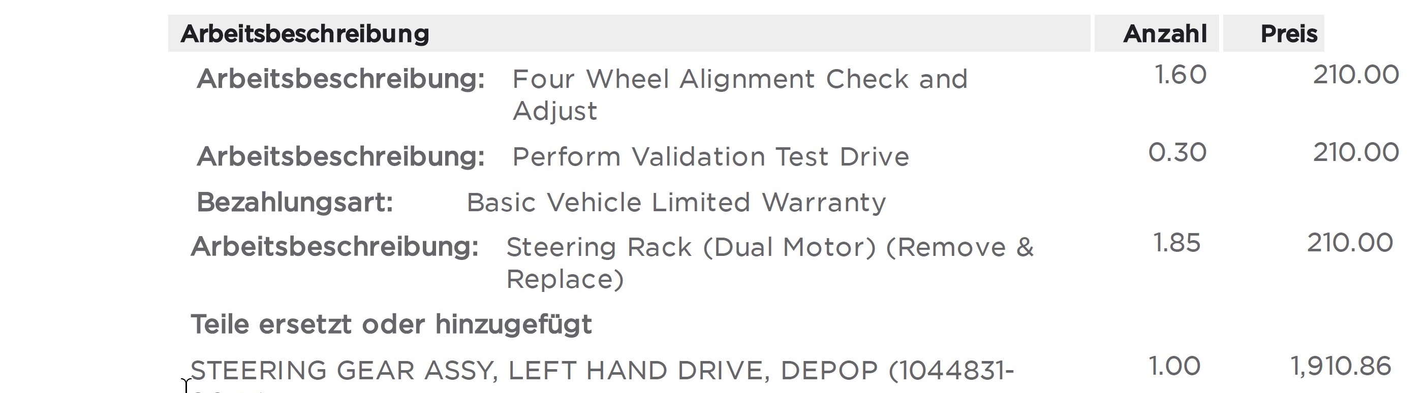

Hatte den gleichen Kostenvoranschlag. Bei mir wurde trotzdem nichts ersetzt und auf Update gepocht, da es bei 10 grad nicht zu spüren war.

Lesen Sie, wie viele Personen das Problem bereits gepostet haben, und die Rechnung für das Ersatzlenkgetriebe im Rahmen der Garantie. einen Service in der App machen und schriftlich vermerken lassen, dass das Problem auch bei Ihrem Fahrzeug besteht.
